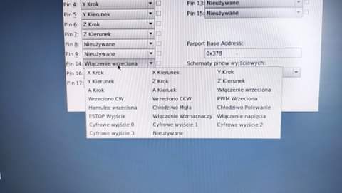

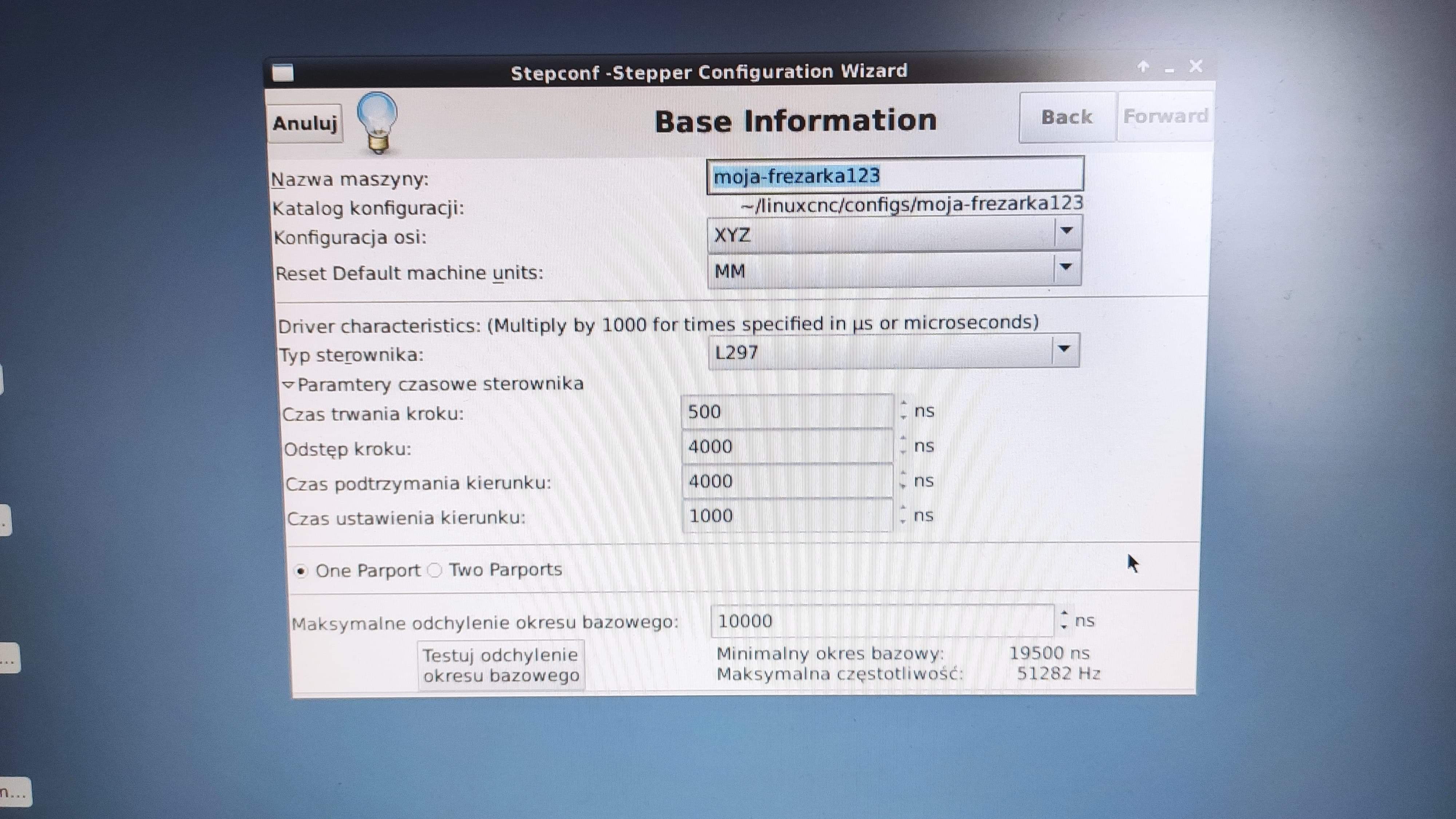

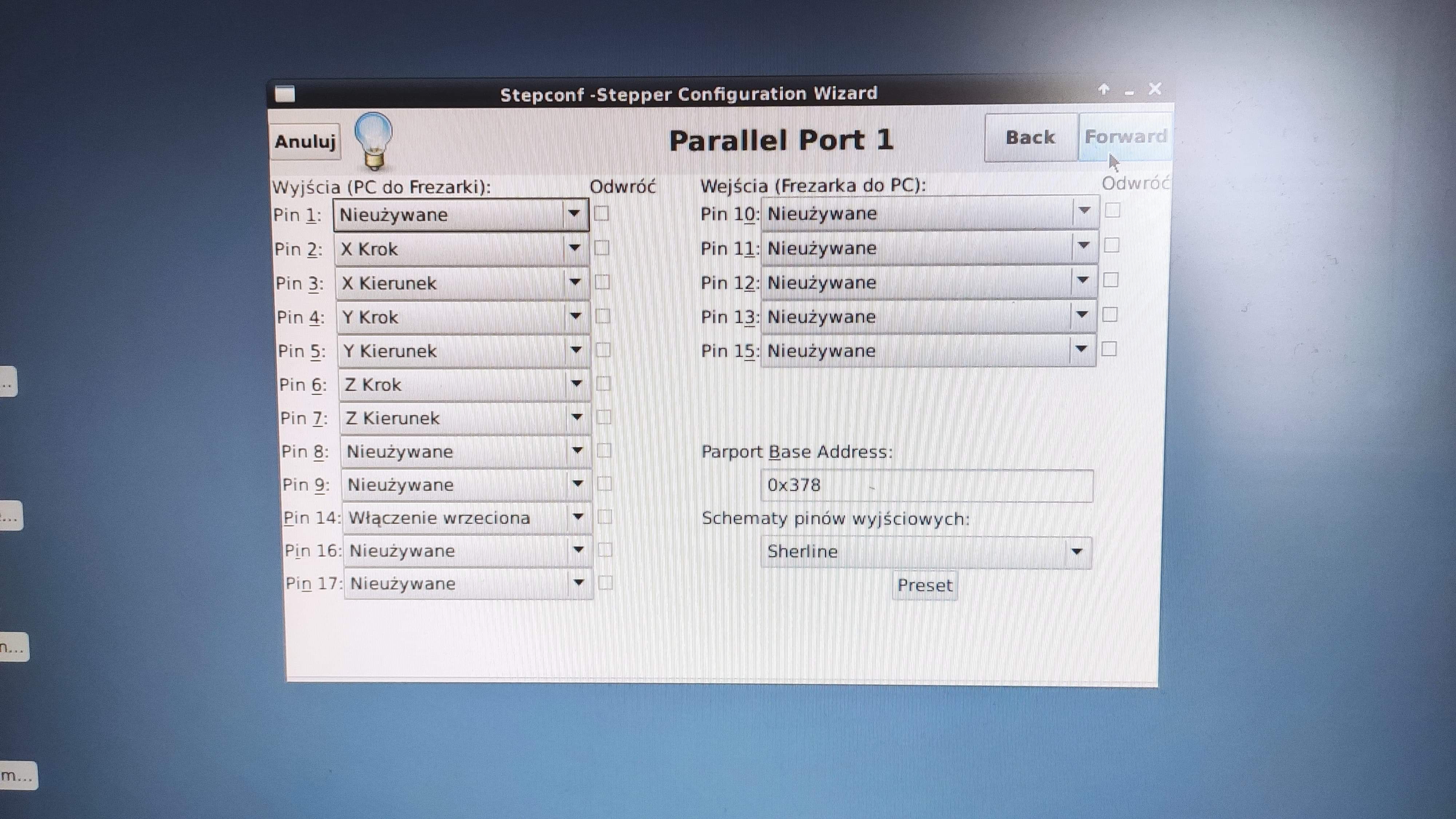

Witam, jestem na etapie budowy frezarki i testowej elektroniki.Urzywam programu linuxcnc.Na pinie 14 mam enable podłączone do sterowników. W Linuxie muszę mieć tam ustawione włączenie wrzeciona bo w innym wypadku silniki nie działają bez włączenia wrzeciona w programie. Co tam ustawić by wszystko chodziło, czy wrzeciono włączone czy nie. Drugi problem co wpisać w parametry czasowe sterownika. Pozdrawiam i odrazy przepraszam za chaotyczne napisanie posta ;)

Pin1 pwm wrzeciona
Pin 14 włączenie wzmacniaczy
Pin 16 załączenie wrzeciona
Źle masz spięte przewody na sterownikach. Sygnał ENABLE na sterownikach podłącz + do +5V na płycie, - sygnału ENABLE podłącz pod zacisk 14 na płycie i będzie działać.
Skręć przewody sygnałowe między sterownikami a płytpłytą bo nieopędzisz się od zakłóceń.
W razie czego pisz, pomogę Ci to ogarnąć.

Lobker pisze:Drugi problem co wpisać w parametry czasowe sterownika
o tym wspominam tu:
https://youtu.be/rOfl9GzDK7I?t=537
dane znajdziesz w nocie katalogowej
https://youtu.be/Oq28rgUyI8I?t=272
