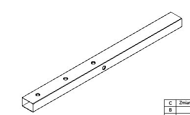

Poszukuję do firmy wiertarki, która pozwoli nam precyzyjnie wiercić i fazować otwory w profilach stalowych o grubości 2mm. Na jednym profilu wiercone i fazowane będą od 3 do 8 otworów na jednej ściance. Obecnie robimy to na zwykłej wiertarce stołowej z pomocą przyrządu, ale otwory wychodziły na tyle nieprecyzyjne, że później stwarzały problemy przy montażem.
Wiem, że najlepszym rozwiązaniem jest frezarka CNC, ale niestety budżet nam na to nie pozwala. Czy potrafilibyście zaproponować jakąś maszynę, która mogłaby spełnić wszystkie nasze wymagania?

Raczej profil do nogi od stelażu plandeki w dostawczaku.
Zdjęcie poglądowe w załączniku.
Element jest później spawany.

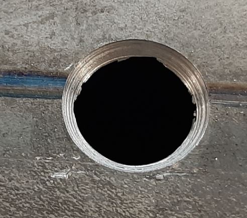

Łukasz.ch pisze:ale otwory wychodziły na tyle nieprecyzyjne, że później stwarzały problemy przy montażem.
Otwory wychodzą zniekształcone, jajowate, trójkątne, czy problemem jest ich położenie?

Tak naprawdę przy naszej wiertarce występują wszystkie te objawy.
Przez bicie otwory po obróbce wyglądają tak jak w załączniku.
Największym problemem jest położenie otworów na profilu. Otwory muszą być w jednej osi w równych odległościach od siebie.

Zrobić porządny przyrząd z tulejami wiertarskimi, użyć dobrych narzędzi i odpowiednich parametrów. Wyjdzie co co najmniej zadowalająco. Do tego wiertarka jest wystarczająca.

lepi pisze:Zrobić porządny przyrząd z tulejami wiertarskimi,
Akurat na giełdzie jeden z kolegów wystawia za grosze bardzo dobre tuleje i oprawki Bisona, tak że można z jednego zamocowania szybko polecieć nawiertakiem, wiertłem i na koniec fazownikiem. Będzie precyzyjnie i nie upierdliwie.
Wychodzi na to, że potrzebujesz wiertarki z dokręconym do stołu zderzakiem oraz docisków szybkomocujących, żeby docisnąć profil do zderzaka oraz z góry do stołu.
Do tego prowadnica z wózkiem do której będziesz chwytał profil i albo kilka zderzaków jeśli robota powtarzalna lub tani liniał do odczytu pozycji.

Re: Wiercenie i fazowanie otworów - stal
Bo mu coś marnie ten przyrząd działa.
Z nawiertakiem da się to zrobić na bardzo lichej maszynie.
Używam wierteł węglikowych, dwustopniowych, jest otwór i faza od razu, tyle że do tego trzeba sztywnej maszyny z posuwem, bo na klekocie z ręcznym posuwem to ile ten węglik wytrzyma? 5 otworów?
