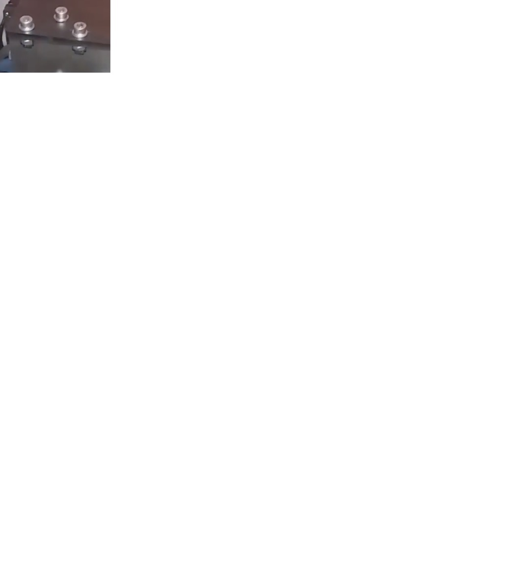

Czy mógłby mi ktos wytłumaczyć w czym takie połączenie dwóch blach jest lepsze?
Jedna blacha pionowa druga pozioma, zamiast gwintować od czoła blachę pionowa jest wybranie i nakrętka, tak się tylko zastanawiam dlaczego tak?

W niczym nie jest lepsze, tylko jak dobrze widzę (zdjęcie się dziwnie załadowalo) komuś tak było wygodniej. Wyciął blaszki na laserze i poskładał do kupy. Nie musiał wiercić od czoła i gwintowac...

Nie jest lepsze ale jest szybsze. Blachę zamawiasz do wycięcia na laserze i od razu możesz składać. A jak chcesz mieć otwór gwintowany z czoła to dochodzi do tego jeszcze wiercenie i gwintowanie (co nie zawsze jest łatwe, otwór może wypadać w różnych miejscach, trudno dostępnych).
