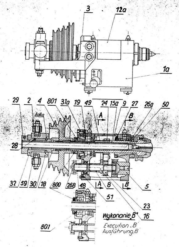

mecze sie ze zdjeciem kola pasowego na wrzecionie. czy ktos wie jak to zrobic? nie widze ta zadnego zabezpieczenia a siedzi tak ze ani o mm sie nie chce ruszyc. :cry: pozdrawiam

W DTR piszą: zdjęć mechanizm zaciskowy przez pokręcenie W PRAWO tulei 18. Pewnie kręciłeś w LEWO ?
Załączam odpowiednią stronę z DTR i jeszcze rysunek wrzeciona - przekrój. Niestety widoczność jest bardzo słaba bo producent nie przejmował się jakością zwłaszcza dokumentacji.
Jesli nie chce zejść, gdy tuleję 18 masz już odkręconą to zalej to czymś na noc. Może być WD40 lub podobny, jeśli nie masz tego to może być płyn hamulcowy, a jeśli w ogóle nic nie masz to może być Coca Cola. Ważne żeby było zanurzone całkowicie. Potem najlepiej pod praskę żeby nie skrzywić wrzeciona. Innych zabezpieczęń tam nie powinno być, przynajmniej tak wynika z DTR.

na tokarce tego nawet nie widac ze jest ta tuleja nakrecana. bede musial sprobowac to odkrecic. tylko nie wiem jak to zlapac ale cos pokombinuje. i dziekuje koledze bydgost za pomoc.

bylo tak jak kolega BYDGOST pisal. dzieki za pomoc. punkcik juz jest na twoim koncie. a mam jeszcze jedno pytanko. do czego jest ta dzwignia przy koncu wrzeciona?
