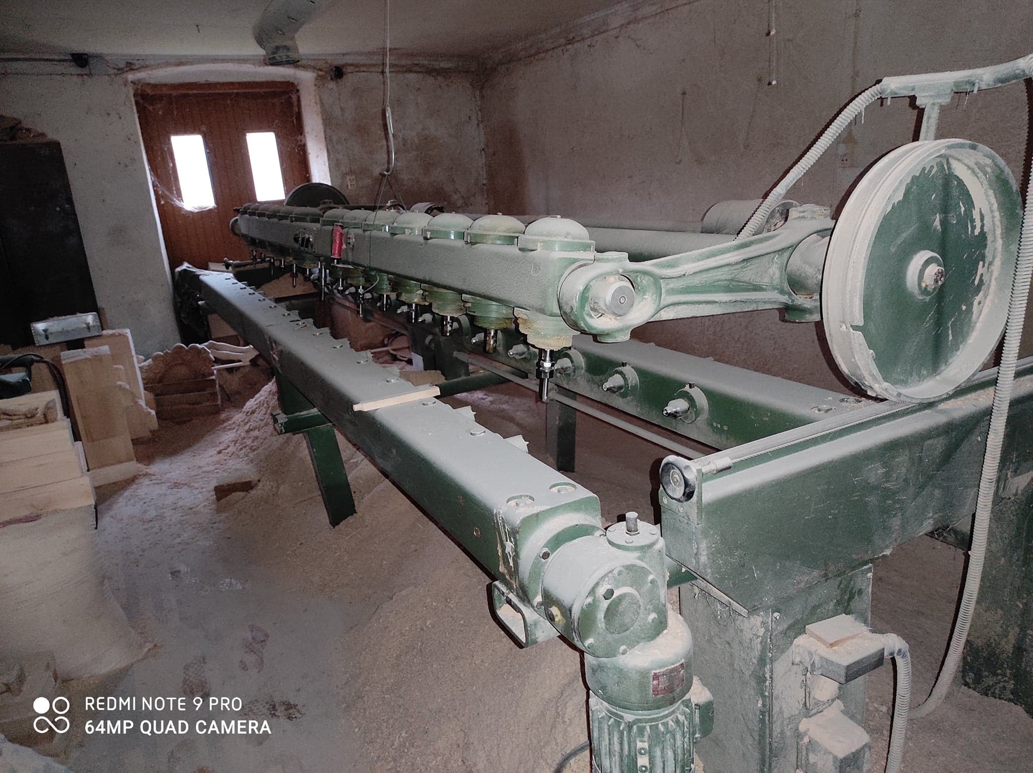

Jestem posiadaczem maszyny kopiującej i interesuje mnie jej przeróbka na cnc żeby ta robiła gotowy wyrób a nie półprodukt.
Krótko o maszynie - maszyna jest z lat 80, służy do obróbki drewna, posiada 13 stanowisk z elektrowrzecionami sterowanymi przez mechaniczną przetwornice częstotliwości, maszyna sterowana jest ręcznie przez "joystick" prowadzony po kopiale.
Zwracam się do was forumowiczów o pomoc w doborze części, swoje typy już mam.
- Jako że nie chce wydać kokosów na serwonapędy to wstępnie stawiam na silniki serwokrokowe 12nm (pasuje żeby miały dość siły frezować w 13 bryłach na raz) producenta rattm motor - https://www.rattm-motor.com/rusua-eu-sh ... 48044.html
Może ktoś się wypowie na ich temat czy warto kupować od tego producenta i czy warto wierzyć w zapewnienie 12nm?.
Jak zrobić przełożenie napędu na tej osi y? ( z resztą jakoś sobie powinienem poradzić)
- Odnośnie sterowania, ktoś cos poleci na 5 osi tak zeby podeszło pod te drivery?. mach3 z pluginem pod 5 osi bedzie do tego dobry?
Z resztą raczej powinienem sobie poradzic, jak cos to będe jeszcze pisał
Z góry dzięki za pomoc i proszę o wyrozumiałość bo dopiero skonczylem 1 klasę technikum mechatronicznego
