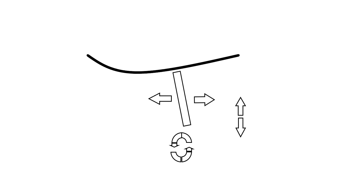

Mianowicie mam do zrobienia szlifierkę do biezni rolek tocznych. Generalnie idea jest taka żeby zamontować rolkę w uchwycie, napędzić ja, następnie wyprofilować ją za pomocą tarczy ściernej.
O ile os przesuwu oraz dojazdu do rolki nie będą jakoś skomplikowane to zastanawia mnie jak podejść do osi obrotu ściernicy, klient chciałby żeby tarcza ścierna obracała się tak żeby zawsze była prostopadła do szlifowanej rolki.
Chdzi mi po głowie zastosowanie csmio, lub ewentualnie jakiś sterownik PLC z funkcjami motion np. Delta.
Moje pytanie dotyczy, czym najlepiej generować kod takiego ruchu żeby było to w miare proste dla użytkownika końcowego (zarys kształtu będzie pochodził z pliku dxf) oraz jak najprościej zrobić ta os obrotowa tak żeby zawsze była styczną w jednym punkcie do szlifowanej rolki.

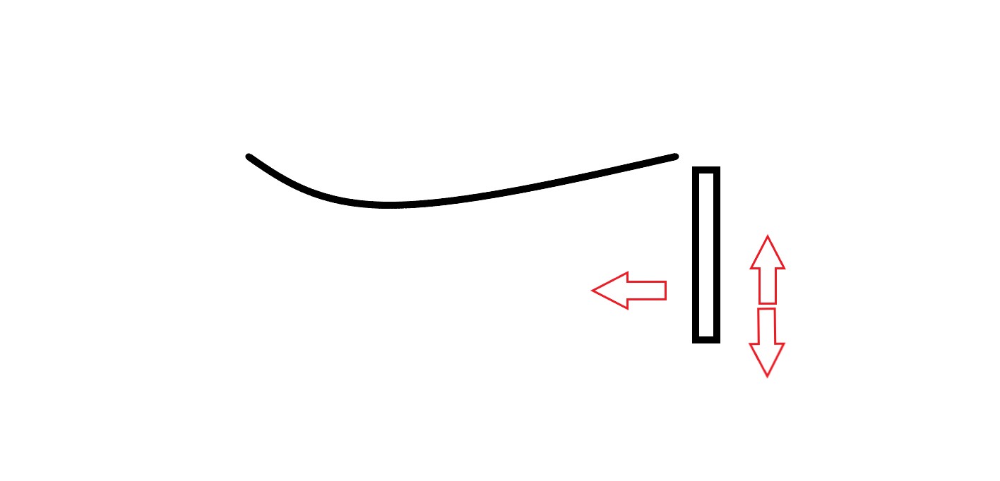

A jak sobie wyobrażasz to styczne szlifowanie ? I jaką tarczą ?

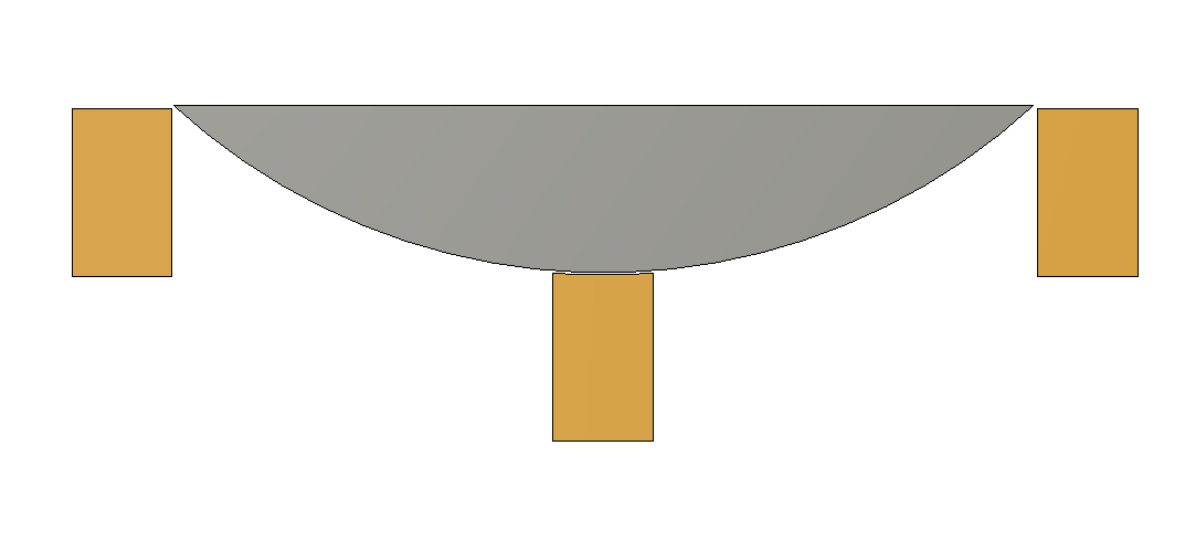

Po prawdzie to płaską sciernicą to i tak wyjdzie koślawo. Trzeba by było zastosować zaokrągloną. Jeśli będzie stały promień, (za kazdym razem obciągane na ten sam kształt). To już się da pomyśleć o prowadzeniu.
Tylko czy jest sens tak kombinować?

Właśnie też zastanawiam się czy jest sens kombinować z tym obrotem ściernicy wokół osi, może to po prostu szukanie problemów. Maszynka jest w fazie koncepcji więc każdy pomysł wchodzi w grę.
Pomysł z zastosowaniem zaokrąglonej ściernicy też wydaje się dobry, co n liczbę przejazdów podjechać do obciągacza i wyprofilować ją ponownie też ma sens.
Poniżej rysunki z dwiema ideami:
1. Ruch tylko w dwóch osiach, ściernica zaokrąglona
2. Ruch w trzech osiach z obrotem ściernicy
I nie wiem czy bardziej nie skłaniałbym się do wersji 1.
