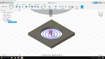

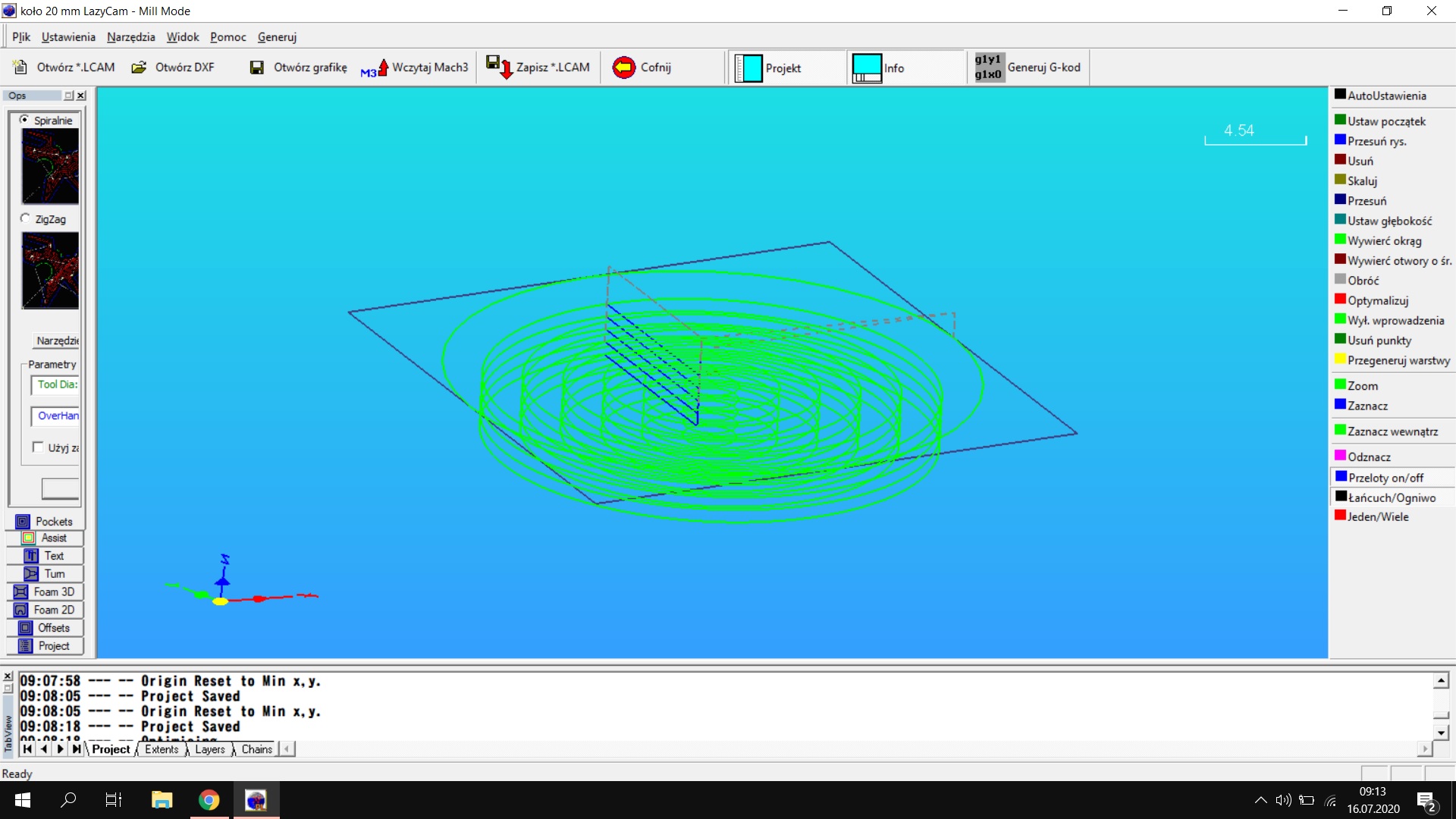

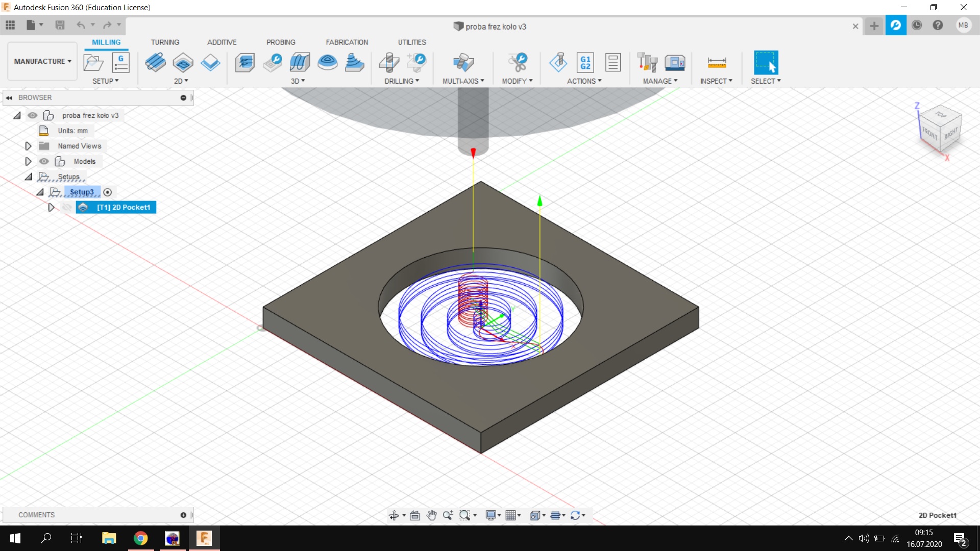

Cześć,
jestem początkującym użytkownikiem frezarki CNC. Osoba od której kupiłem urządzenie zainstalowała mi LazyCama i Mach3Milla i w tym duecie wszystko działa jak należy. W związku z ograniczeniami programu LazyCam, zainstalowałem Fusion360 do generowania g kodu. Po wgraniu do Mach3Mill wygenerowanego g kodu w Fusion360, oś Z pozostaje na jednym poziomie. X i Y działają dobrze. W podglądzie w Mach3Mill również wszystko wygląda jak powinno. Próbowałem z cncrouterparts i Mach3mill jeśli chodzi o postprocesory i ciągle ten sam problem.
Obstawiałbym, że jest to kwestia jakiegoś ustawienia w Fusionie... Jakieś pomysły jak rozwiązać ten problem?
Dzięki Maciej

Wrzucam 2 kody wygenerowane w Fusion360 z różnymi postprocesorami (podpisane) i kod z LazyCama który działa bezproblemowo.
cncrouter.txt
(3.18 KiB) Pobrany 161 razy
Mach3Mill.txt
(3.18 KiB) Pobrany 153 razy
LazyCam.txt
(4.92 KiB) Pobrany 164 razy
Plus screeny ścieżki narzędzia.
