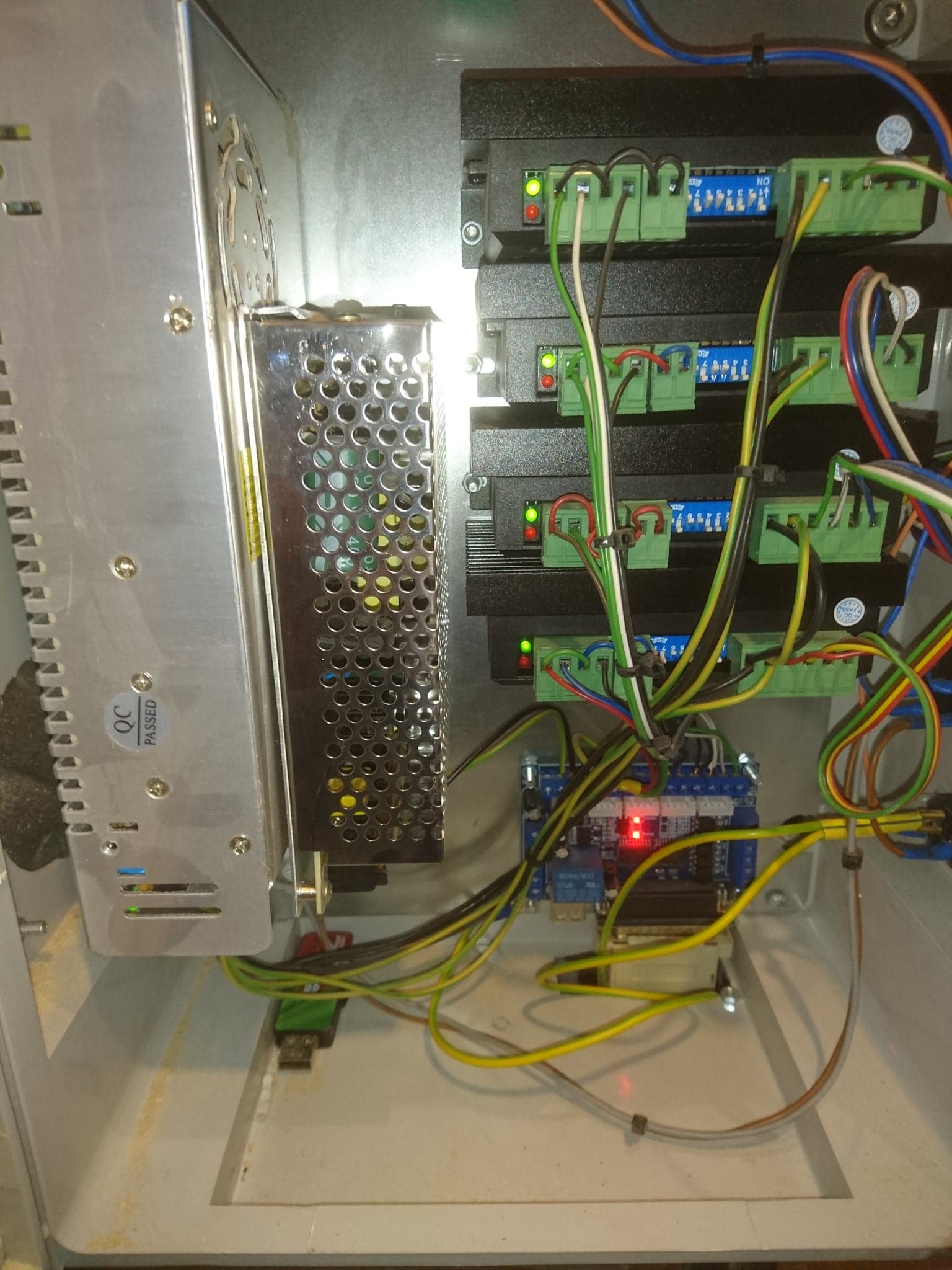

Mam problem podczas pracy maszyny która wykonuje relief maszyna trochę jakby szarpie nie płynie po materiale a bardzie jakby podjedzona i i zatrzymywał wycina takimi skokami połączonymi i z przejazdami. I zastanawiam się co ja mogę zrobić z tym sterowniki dm542 komputer dell który wydaje się wystarczający mach 3 silniki krokowe z przekładniami planetarnymi dodam ze maszyna była składana przez kogoś innego i dostałem wstępnie skonfigurowany pc zamieszczam zdjęcie wnętrza skrzynki

A może trzeba by zmienić ustawienia na bardziej przyjazne. Sterownik dm542 sw5-ON sw6-ON sw7-oFF sw8-ON steps per w mach 3 - 113.1736 dla osi X i Y. dla osi Z steps per 1600. Przekładnia planetarna 1:4 na osiach X i Y przerachowanych na listwie zębatej.

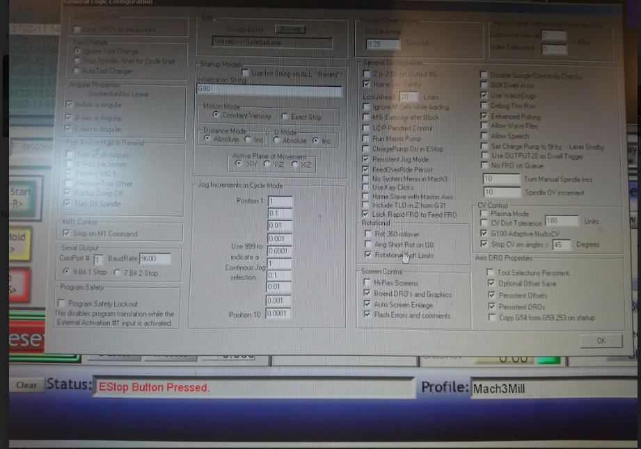

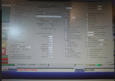

Re: Nierówna praca szarpanie podczas wykonywania relief Frezarka cnc
Gdzieś w konfiguracji macha masz exact stop i constant velocity - zatrzymywanie po każdym ruchu, myślę że to może być to.
piotras1204
- Posty w temacie: 3
- Posty: 17
- Rejestracja: 03 lip 2020, 18:32
OK sprawdziłem i ja miałem ustawione constant velocity sprawdziłem na jednym i drugim i czy na tej czy innej opcjo drga. moze trzeba zmienić coś General Logic Configuration
