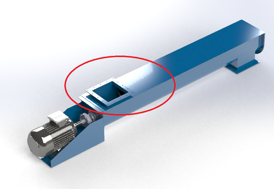

Moze ktos mi pomoze. Uzywam SW Visualization i nie wiem jak wyłączyć opcje jasnego cienia.
prosze zobaczyc zalaczony plik.
Z gory dziekuje za pomoc.

Dobrze, że nie ostry cień ;)
To nie cień, tylko odbicie oswietlenia. Zmień kierunki / rodzaj oświetlenia, zmniejsz refleksyjność materiału.

To kwestia środowiska (czyli tego, co się odbija), można wybrać inne środowisko albo obrócić model w wybranym środowisku.

Dziękuję za cenne wskazówki.
