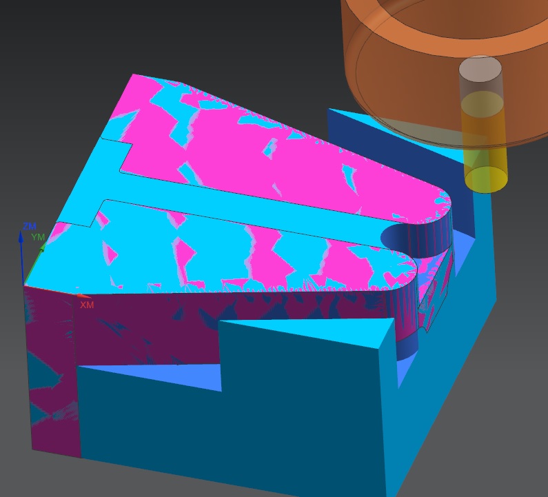

Podpowiedzcie mi proszę, jak wyfrezować ścięcie i zaokrąglenie, zostaje mi materiał przygotówki po bokach, użyłem cavity mill

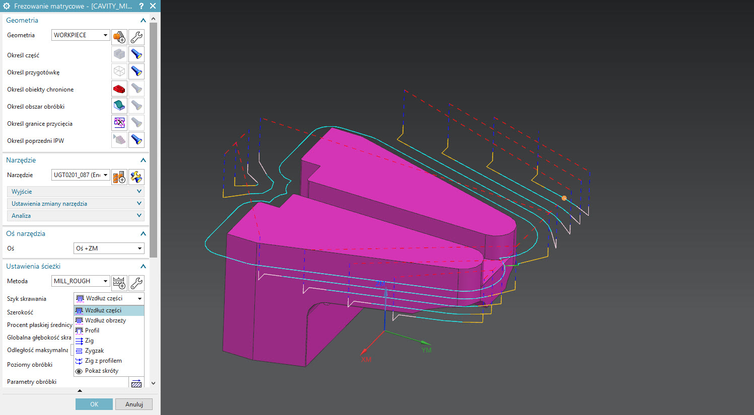

Spróbuj zmienić szyk skrawania, bo pewnie masz wybrany szyk "Profil", który tworzy jedno lub więcej przejść wykańczających wzdłuż ścian części.

Dzięki, wyrzuciłem "Określ obszar obróbki", zamierzałem obrobić tylko ścięcia i promień, rowek i tył mam już wyfrezowane.
