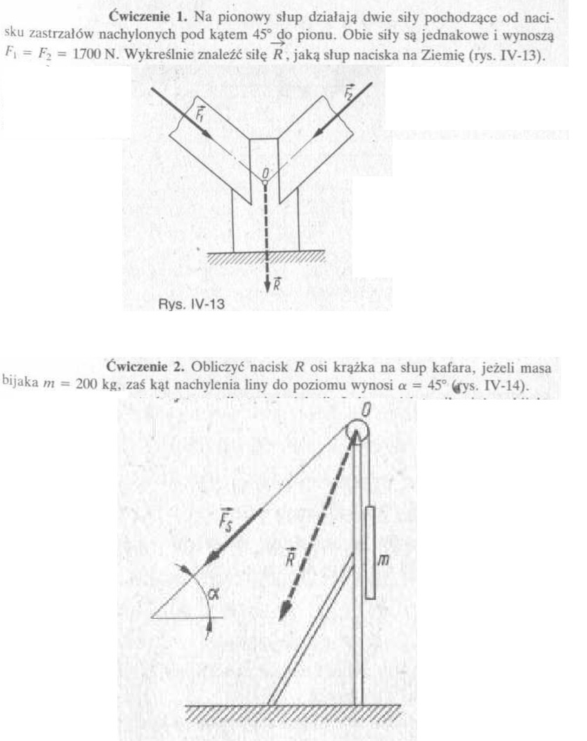

W załączniku wrzuciłem dwa zadania. Jeśli znajdzie się ktoś kto będzie umiał mi to wytłumaczyć, będę wdzięczny.
Dostałem te zadania do policzenia, a nikt nic nie wytłumaczył z czym to się je...

Zadania są proste można je zrobić na wektorach a pierwsze nawet trzeba. Na ocene pracuje sie cały rok....

To są zadania żywcem z książki "Mechanika techniczna" Siuty. Polecam zajrzeć do niej (poczytać o teorii) i do zbioru zadań z nią związanego (w nim są z kolei rozwiązania bardzo podobnych przypadków).

Wiem, że na ocenę pracuje się cały rok, ale trudno to zrobić kiedy nauczyciel ma "wylane" i tylko notatki wrzuca i to jeszcze okrojone "żebyśmy nie musieli tyle pisać".
Dzięki tytuł książki na pewno mi się przyda, może tam coś znajdę.
Mając same zadania i bez jakichkolwiek wzorów to ciężko jest to policzyć, wystarczy mi wzór i dalej dam radę

Po pierwsze - szukam pomocy, a nie krytyki. Z racji tego, że nie wiem jak to zrobić bo nikt nic mi nie wytłumaczył wcześniej, nie wiem jak się za to wziąć, więc spytałem o wzór, jeśli nie jest potrzebny - okej mój błąd, już mniej więcej wiem o co chodzi.
Po drugie - rozumiem, że tak może być na studiach, aczkolwiek jeszcze na nich nie jestem (3 kl. tech). Bez dostępu do książki (bo do tego przedmiotu nie ma podręczników) , postanowiłem poprosić o pomoc na forum, w celu znalezienia wiarygodnych informacji.
Nie chcę gotowego rozwiązania, bo nie o to mi chodzi, ale byłbym wdzięczny za wytłumaczenie jak się za to zabrać.
Z tego co się na razie dowiedziałem to pierwsze zadanie należy rozwiązać w taki sposób, że mam narysować równoległobok, którego boki będą odpowiadały wektorom z uwzględnieniem przyjętej przeze mnie podziałki i obliczyć (zmierzyć) przekątną (poprawcie mnie jeśli się mylę)
Czyli jeśli siły zastrzałów są pod kątem 45 ° do pionu czyli w stosunku do siebie są pod kątem prostym co daje kwadrat o boku, którego wartość jest równa 1700N czyli długość przekątnej, a zarazem siła R będzie wynosiła a √ 2 ? tak jak wynika ze wzoru na przekątną kwadratu? Bo jeśli mam rację to wartość tej siły wynosiłaby w przybliżeniu 2404N.

Wystarczy znajomość trygonometrii, aby to policzyć. Skoro jesteś już w 3 klasie technikum, to umiesz ją z pewnością, albo przynajmniej powinieneś umieć,bo w życiu pewna jest tylko śmierć i podatki.
