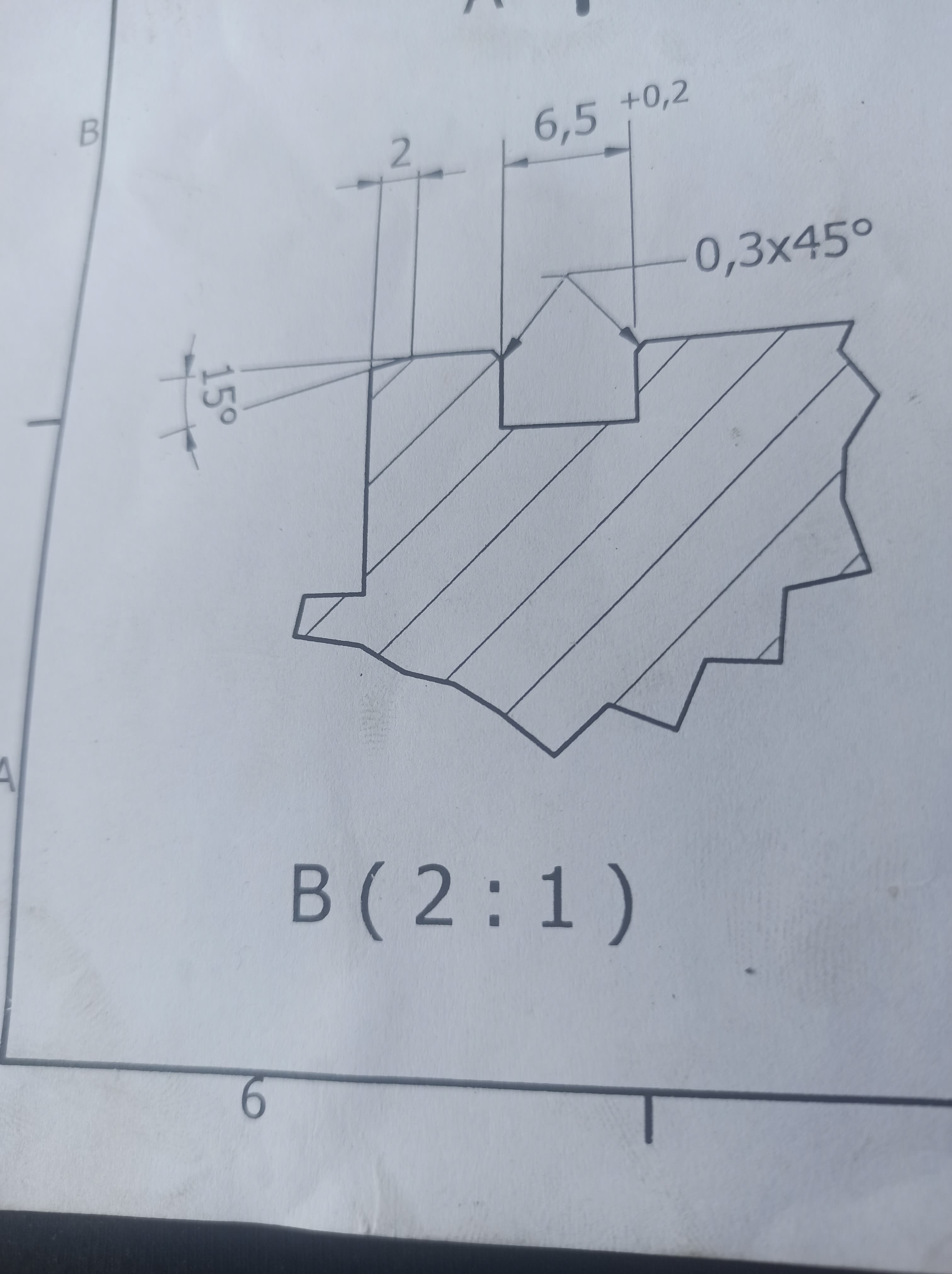

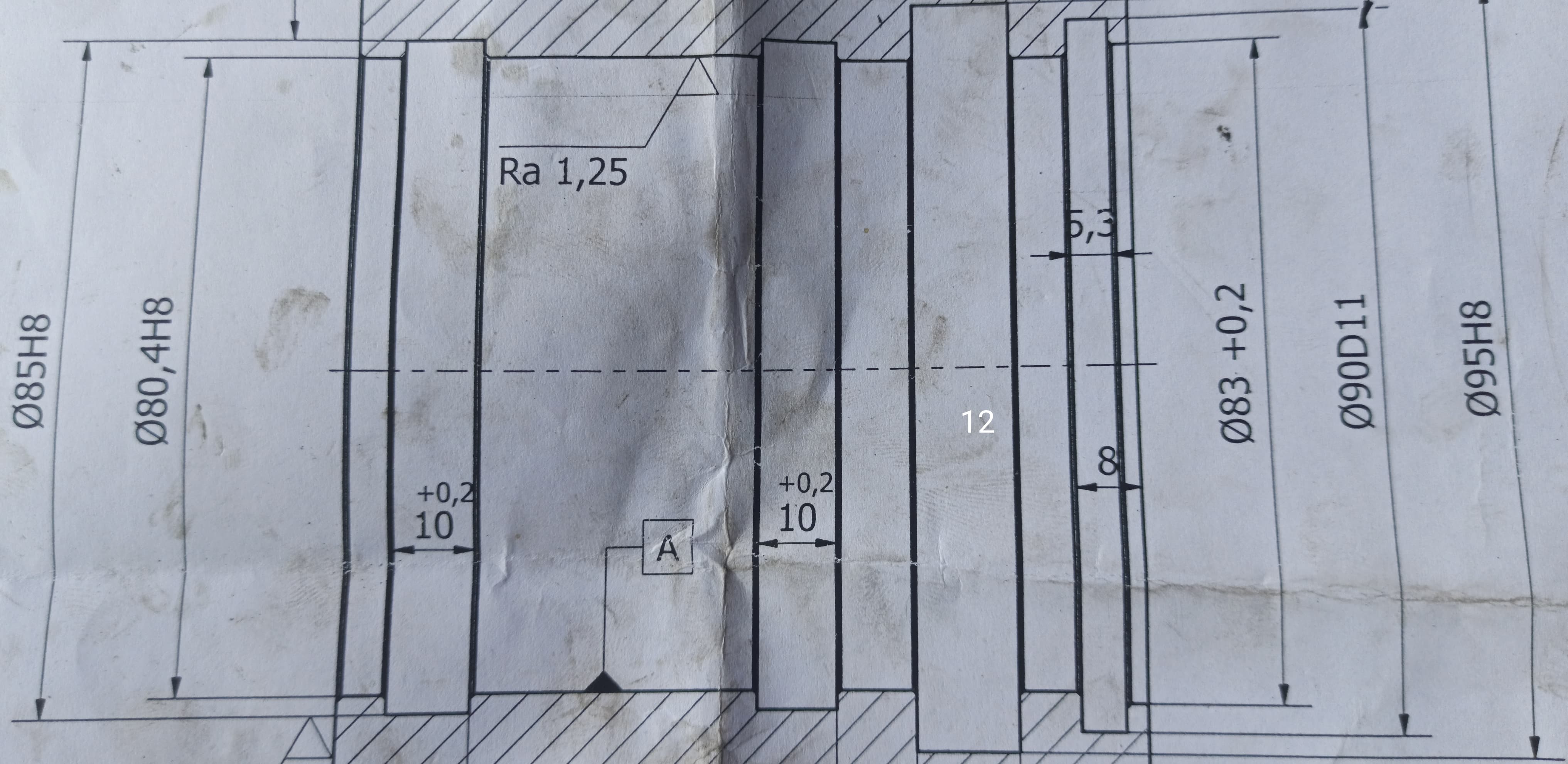

Witam w najbliższym czasie będę robił coś takiego i mam do was kilka pytań odnośnie wytaczania i rowkowania detalu na załączonym wyżej zdjęciu. Maszyna to haas st35. wytaczak s32 oraz nóż do rowkowania wew. z płytka 4 lub 5 mm z kyrocera.
1.w jaki sposób napisać ten cykl rowkowania g75 lub jak to zrobić za pomocą vps
2.do zrobienia promień 15 i faza na wyjściu z rowka 0,3x45
3.otwory mają mieć współosiowość
4.w jaki sposób będzie waszym zdaniem najszybciej
Proszę o wyrozumiałość maszynę mam do dyspozycji jakiś tydzień czasu gdzie wcześniej robiłem na tl2 miesiąc :/
Będę wdzięczny jeżeli doradzicie mi jak to najlepiej ugryżć. Dziekuje

Napisz to ręcznie przez G01 itp. Rowek nie jest ani szeroki, ani głęboki, więc szybko pójdzie. Niektóre cykle mają wady w postaci pustych przejazdów (jak nie większość, nie wiem jak ten akurat), a widzę, że masz klasę, po drugie precyzyjniej dostosować. Mówiąc inaczej, lepiej to zrobić bez cyklu, ze względu na dokładność programu, klasy i tolerancji rowka, czasem się stosuje różne triki w postaci dodatkowych przejazdów czyli dogładzania itp.
Jak robisz dużą serię to dodaj drugi nóż na gotowo, rzadziej płytki będziesz zmieniał.
Z Ra różnie wychodzi, czasem trzeba było na gotowo dać S70 ap. 0.02, czasem S200, zależy jaki materiał, ap. też różne. Musisz kombinować.
Przy H8 i Ra bez przejazdu na gotowo może się nie obejść.
