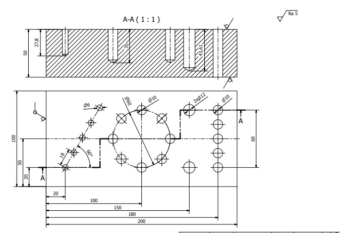

Pracuje na Gkodach w cncsimulator pro. Mam do wykonania detal który załączam. Problem polega na wierceniu otworów o średnicy 6mm w odległości 18mm od siebie i pod kątem 60st. Podpowiecie jak najprościej i za pomocą jakiego kodu to napisać? Myślałem nad G81
$DefineMillWorkpiece "M::N:" 1 200 100 50
$AddDefinedPart 1 20 20
G92 X20 Y20 Z50
T3 M06
G00 X20 Y20 Z15
G01 Z10 F250 S2000 M03
[POCZATEK PROGRAMU]
G81 X20 Y20 Z-27.8 R2

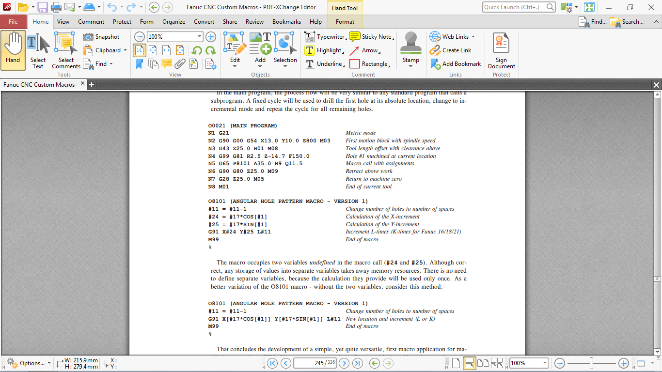

Chodzi Ci o pozycje otworów czy dobranie odpowiedniej strategii wiercenia? Jeśli o to drugie to weź pod uwagę, że jest to wiercenie prawie 5xD. Jakie masz wiertła? HSS czy VHM? Jeśli VHM to z CW czy bez CW?
Na pewno użyłbym tutaj wiercenia z wycofywaniem i łamaniem wióra, najlepiej G83 ale jeśli masz CW to i G73 można. No i warto nawiercić na początku żeby wiertło nie uciekło, zwłaszcza jeśli masz HSS.

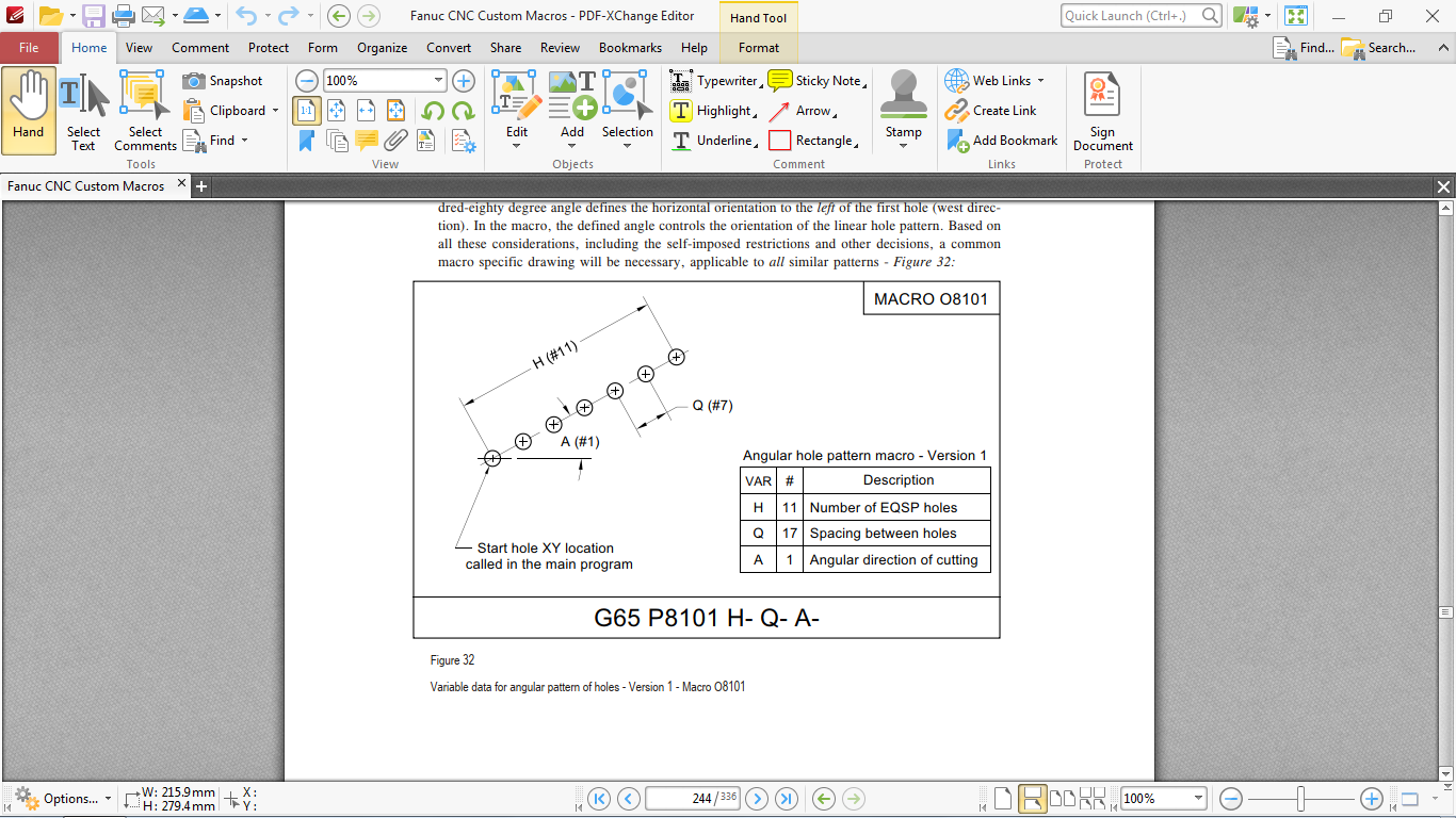

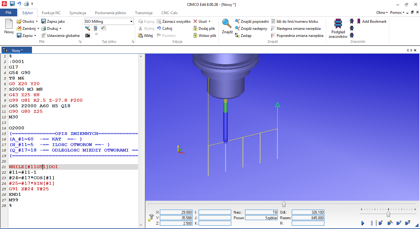

assiscl9 pisze:Problem polega na wierceniu otworów o średnicy 6mm w odległości 18mm od siebie i pod kątem 60st. Podpowiecie jak najprościej i za pomocą jakiego kodu to napisać? Myślałem nad G81
Nie napisałeś jakie to sterowanie, najprościej z cyklu. Większość maszyn ma już wbudowane cykle do wiercenia w szyku lub po obwodzie wystarczy poszukać w instrukcji. Jak nie masz takiego cyklu na maszynie, to albo macro albo jakiś CAD/CAM. Wszystko zależy od tego czym dysponujesz.
http://www.helmancnc.com/g72-bolt-hole- ... e-program/
