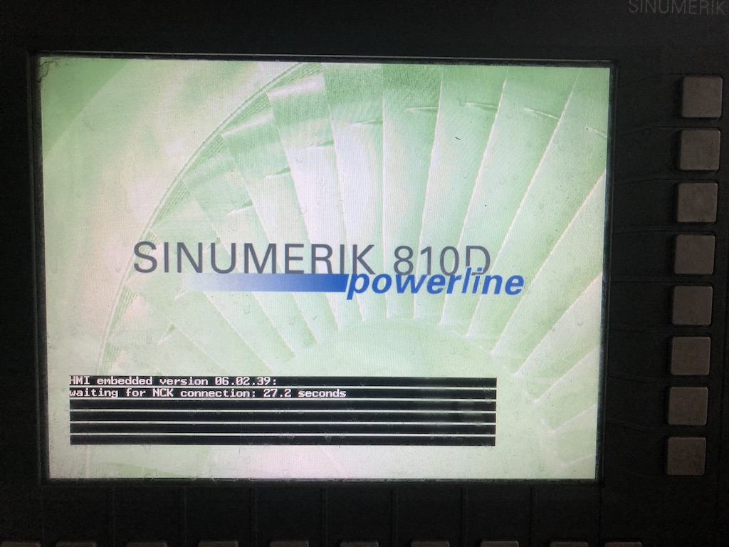

Mam problem z tokarką numeryczną ze sterowaniem Sinumerik 810D.
Po włączeniu maszyny pojawia się ekran startowy i na tym koniec, migają kontrolki na panelu.
Po naciśnięciu dowolnego przycisku na klawiaturze pojawia się komunikat
waiting for NCK connection: i czas jaki upłynął od próby połączenia.

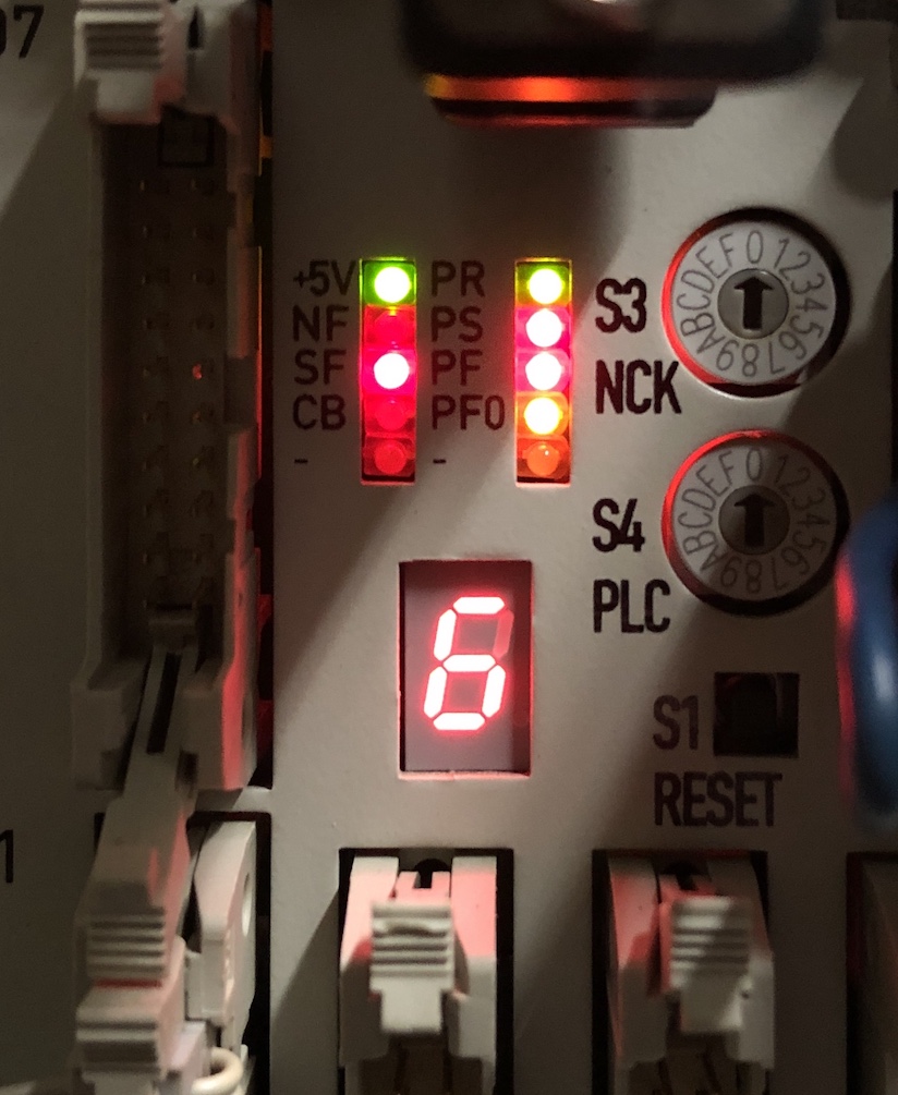

Prawdopodobnie poszły dane. Jakie diody bądź numer się świeci na module NC w szafie sterowniczej (prawdopodobnie drugi od prawej).
bnt
Posty: 5
Rejestracja: 01 maja 2020, 18:48
Re: Sinumerik 810D - Brak połączenia z NCK - Waiting for NCK Connection
Post napisał: bnt » 06 maja 2020, 22:40
Na wyświetlaczu CCU wyświetla numer 6.
Kontrolka SF wyświetla się po ok 10s.
Kontrolka PF miga.
Reszta jak na poniższym foto.

Jeśli masz kopie zapasowe spróbowałbym zresetować dane. Można sprawdzić również kabel MPI (fioletowy o ile pamiętam łączy NC z panelem maszyny). Równie dobrze problem może być z samym modułem NC.
Daj znać czy problem został rozwiązany.
