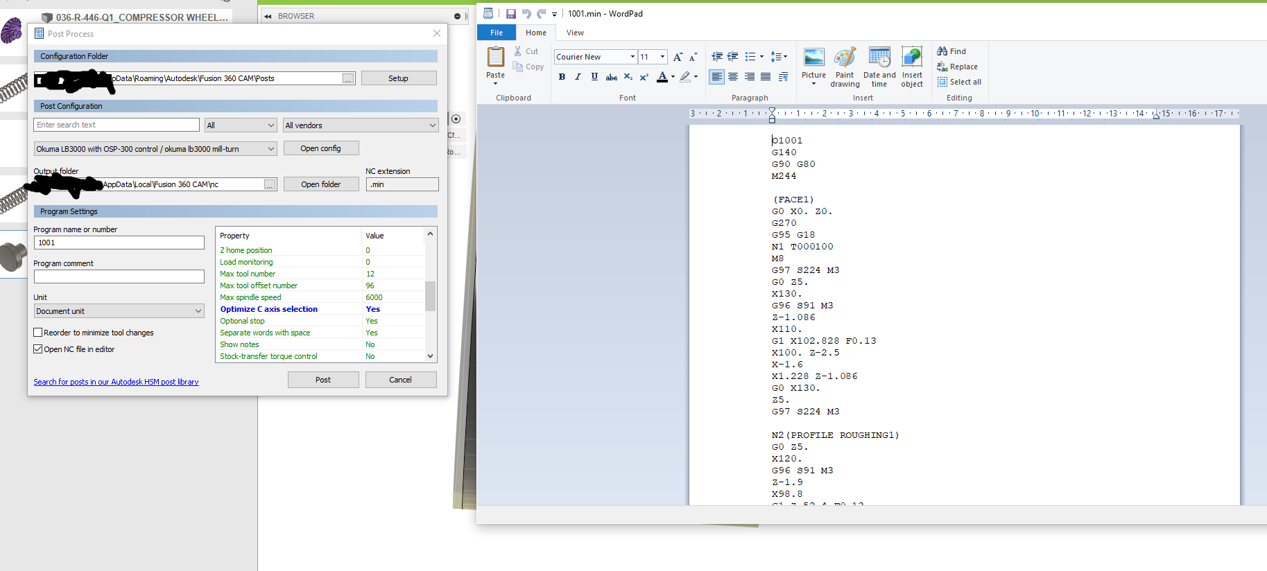

Witam, szukam post procesora dla Okuma Genos L300 E-M z Fusion 360. jest jeden dostępny na stronie autodesk, ale mam wrażenie ze źle generuje kod NC. Szukam post procesora który będzie miał możliwość generowania kodów dla osi C.

A ten nie dziala Okuma LB3000 with OSP-300 control https://cam.autodesk.com/hsmposts

Dzięki za info, sprawdzałem ten post procesor Okumy ze strony autodesk, ale podczas generowania kodu NC wyskakuje mi błąd.

Jaki blad? Czasem operacja nie jest zgodna z konfiguracja maszyny w postprocesorze, niestety fusion/hsm cam nie jest zbyt intuicyjny.
Pozostaje ewentualnie przerobić jakiś inny postprocesor

Wyskakuje mi taka informacja..
Information: Configuration: OKUMA Turning
Information: Vendor: OKUMA
Information: Posting intermediate data to 'C:\Users\Tomek\Desktop\1001-1.MIN'
Error: Failed to post process. See below for details.
Code page changed to '1250 (ANSI - Europa Úšrodkowa)'
Start time: Sunday, April 26, 2020 10:39:08 AM
Code page changed to '20127 (US-ASCII)'
Post processor engine: 4.5633.2
Configuration path: C:\Users\Tomek\AppData\Roaming\Autodesk\Fusion 360 CAM\Posts\okuma turning.cps
Security level: 1000
Include paths: C:\Users\Tomek\AppData\Roaming\Autodesk\Fusion 360 CAM\Posts
Configuration modification date: Friday, January 03, 2020 2:09:50 PM
Output path: C:\Users\Tomek\Desktop\1001-1.MIN
Checksum of intermediate NC data: 54b2aaa02156a2ee3c5e48800169fd8a
Checksum of configuration: ff73261615f60b979289b37a8b5f5664
Vendor url: http://www.okuma.com
Legal: Copyright (C) 2012-2018 by Autodesk, Inc.
Generated by: Fusion 360 CAM 2.0.7830
Error: Turret number must be 0 (main turret), 101 (QCTP X-), 102 (QCTP X+, 103 (gang tooling X-), or 104 (gang tooling X+).
Error at line: 638
Error in operation: 'Face1'
Failed while processing onSection() for record 373.
Error: Failed to invoke function 'onSection'.
Error: Failed to invoke 'onSection' in the post configuration.
Error: Failed to execute configuration.
Stop time: Sunday, April 26, 2020 10:39:24 AM

Widze ze masz zły post okuma turning.cps
Do tokarek z osia C musisz wybrać TURN-MILL
Prześlij mi plik to zobaczę chociaż ekspertem w fusion nie jestem ale przerabiałem postprocesor pod FANUC tylko po to aby grawerować części na tokarce z osia C
Dodane 48 minuty 17 sekundy:
Aby generować kod dla osi C bez osi Y musisz zmienić ustawienie "OPTIMIZE C AXIS SELECTION" na YES
