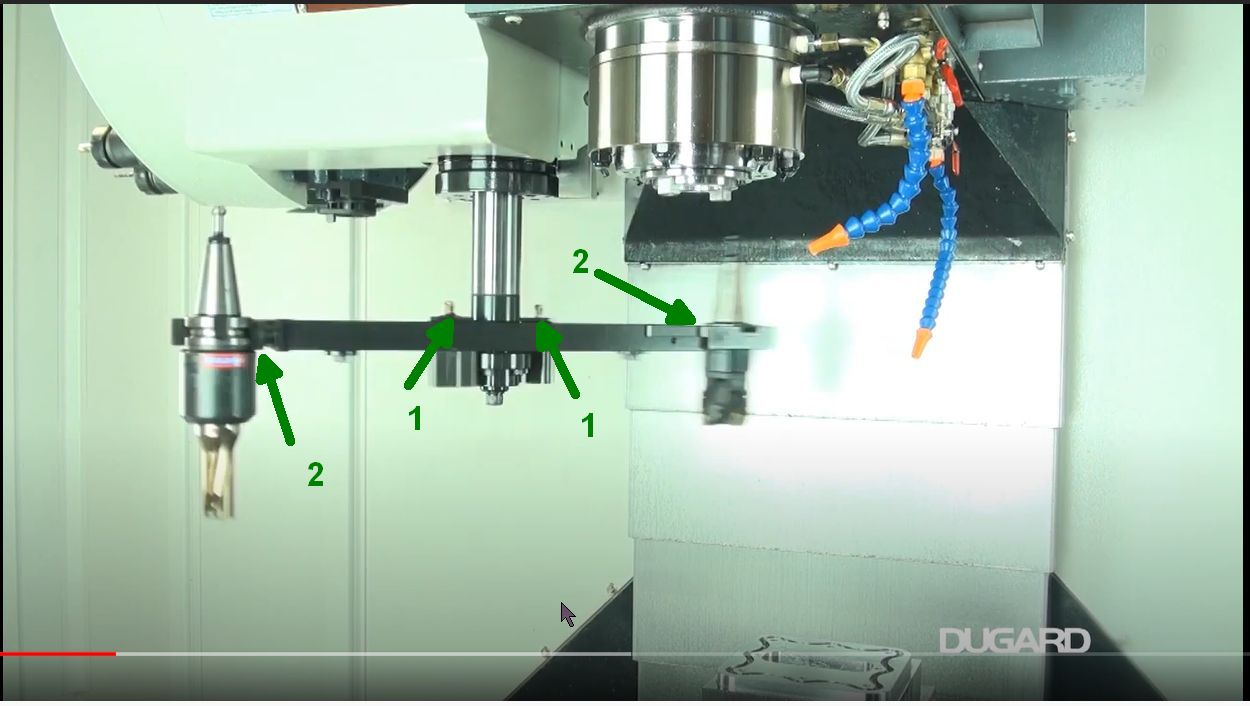

JacekBelof
Posty: 673
Lokalizacja: Tarnów MP
Re: Narzędzia wypadają przy wymianie
Post napisał: JacekBelof » 13 kwie 2020, 14:21
Prawdopodobnie zacina się jeden z bolców zabezpieczających - bród, rdza, lub pęknięta sprężyna
To te zaznaczone elementy (1)... podczas gdy zmieniacz jest w górnej pozycji, one są wciśnięte przez tarczę u nasady siłownika, powoduje to zwolnienie zabezpieczeń rygli trzymających narzędzie (2).
Jeżeli te bolce (1) nie wysuną się, lub wysuną nie do końca, to podczas wymiany (nie każdej, najczęściej co drugiej, gdy siła bezwładności jest skierowana w stronę otwartej części półpierścienia obejmującego narzędzie), element (2) jest utrzymywany tylko siłą sprężyny i przy cięższych narzędziach, gdy moment bezwładności jest na tyle duży, żeby pokonać opór owej sprężyny, narzędzie zostanie wyrwane z łapy.
sssTOMEKsss
Posty: 272
Rejestracja: 25 mar 2014, 17:12
Post napisał: sssTOMEKsss » 13 kwie 2020, 15:35
Steryd pisze:w drugim filmie jest wszystko ok. Te narzędzia się odginają, bo mechanizm zwalniający ma trzpień, który wypycha narzędzie po zwolnieniu zacisku. W starszych wrzecionach były takie rozwiazania.
polemizowałbym, takim razie dlaczego identyczna sytuacja dzieję się w przypadku pobierania narzędzia? zerknij na 0.23s.
poza tym na obu filmach występuje ta sama maszyna na jednym magazyn nie ulega przemieszczeniu a drugim wręcz przeciwnie... jedno jest pewnie na której jest coś nie tak
tak jak kolega nade mną wszystko pięknie wytłumaczył, rozbierz jeżeli pękła sprężyna należy ja wymienić, resztę wyczyścić porządnie nasmarować, drugą część łapy również należy przejrzeć bo zapewne na drugiej stronie w niedługim czasie będzie się działo podobnie
wykręcić łapki chwytające, wybić kołki ustalające, odkręcić śruby zabezpieczające trzpień, wyjąć sprężynę - wymienić/nasmarować i jechać dalej
