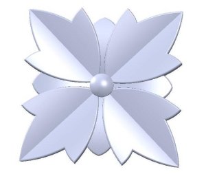

witam, mam prosbe pasuje żeby ktoś mi zrobił takie cuś - jak w załączniku. Chodzi o to żeby dało się to później obrobić. Prostokącik o wymiarach 63x70 i ew głębokość 4. Żeby było takie jak na zdjęciu, drobne łuki itd.
Chcę z tego zrobić relief na łapie od fotela, ale że się nie znam na 3D to proszę o pomoc.
Najlepszy byłby plik z rozszerzeniem *.stl.
No a za pomoc oczywiście się odwdzięczę :)

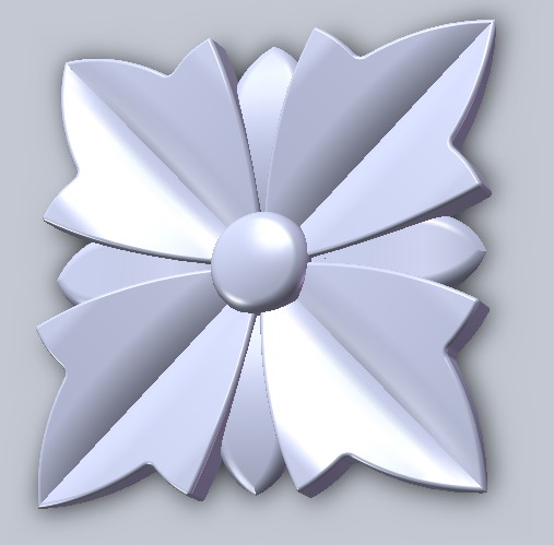

tak z czystej ciekawosci sprobowalem i chyba dalem rade :]

wersja dzikusa ladniejsza. a ta druga wiele ustepuje wzorowi , moze warto sie przylozyc do wzornictwa zeby nieprzypominalo chinszczyzny.mnie cos takiego draznilo by w domu na stylizowanym meblu. jasli ma byc wykonane na maszynie cnc to nieoznacza ze robot bedzie to kupowal :)

panowie panowie dzięki śliczne za zainteresowanie tematem chętnym pomóc wystawiam oczywiście plusa, ale mam prośbę.
Dałoby się wymodelować tego kwiatka tak, żeby promienie (wgłębienia podłużne) były np R5 lub R6? O co chodzi, chodzi o to, że jeśli robi się coś frezem kształtowym to pasowałoby jak najmniej przejść i wtedy jest dobra obróbka, nie ma mijaków i jest dosyć szybko.
Przyznam szczerze, że jeszcze nie frezowałem nic z powierzchni bryłowych, a moja maszyna jest strasznie toporna. Ma ktoś jakiś pomysł?

Zaproponowalem koledze model jak ze zdjecia za okreslona kwote-poniewaz uznalem, ze ta praca wymaga pewnych umiejetnosci. To co wykonali koledzy-prosze sie na mnie nie pogniewac-nie przypomina pierwowzoru-i taki model mozna wykonac w 5 min oczywiscie charytatywnie...
Wykonanie podobnego modelu opiera sie o modelowanie powierzchniowe, jesli dodatkowo koledza zalezy na frezowaniu 2,5 moze 3 osiowym to mozna zadbac o dodatnie pochylenia i odpowiednie promienie przejscia. Ale to wymaga czasu a zatem tez ma swoja cene...
Aprpo - AlphaCam ma opcje generowania plaskorzesby na podstawie histogramu, albo inaczej mowiac roznic w odcieniach szarosci. Ale do tego musi byc odpowiednio swiatlo i cien ustawiony i grafika dobrej naprwde jakosci.
