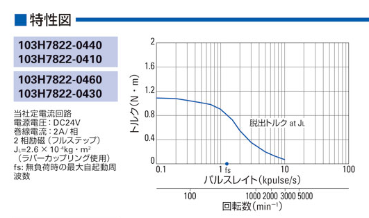

Pamiętaj tylko, że ze wzrostem częstotliwości impulsów (czyli prędkości i mikrokroku) spada moment. Dla tego silnika jest dostępny wykres
