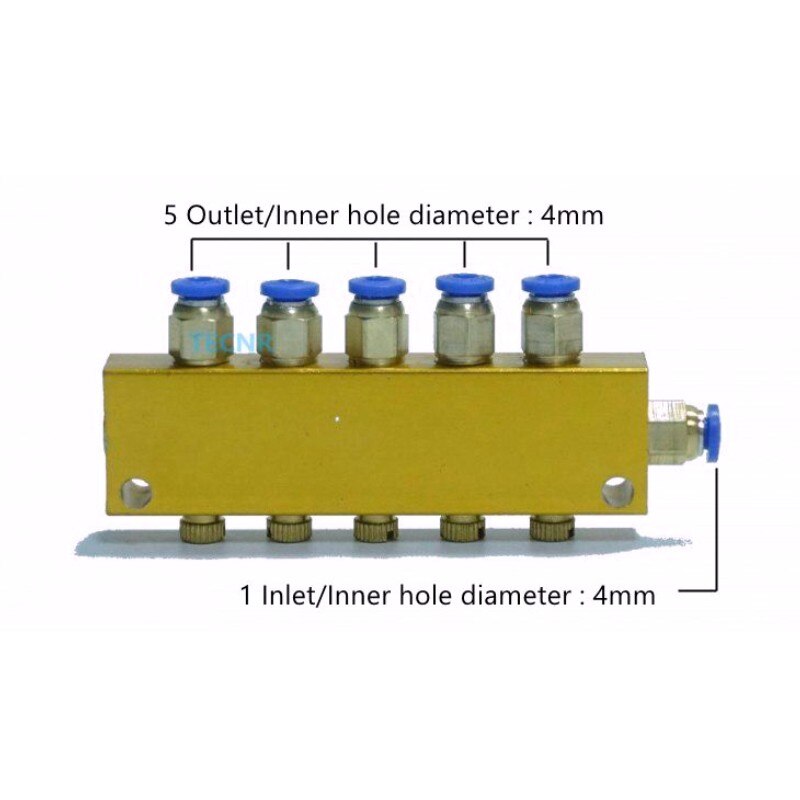

Może ktoś kupował u nas proszę o namiary po wpisaniu rozdzielacz , dystrybutor oleju w google nie znajduje mi u nas tylko ebay i aliexspress

Jak masz na czym to sam zrobisz takie cuda.
Szukaj na allegro pod hasłem rozdzielacz w dziale automatyka przemysłowa.

A to nie jest kolektor przypadkiem? Tylko akurat ten jest z dlawieniem każdej linii oddzielnie.

Założyciel tematu pytał o rozdzielacze oleju, a to zupełnie co innego co Kolega zalinkował.

A tu pokazuje rozdzielacz powietrza

Bo ma złączki pneumatyczne? :)
Do centralnego smarowania też się takie stosuje, za to dławienie się przydaje przy różnych długościach linii wychodzących z jednego rozdzielacza, tak żeby smarowane było równomierne.

nie wspomniałem słowem o złączkach (które też są pneumatyczne i olej zmiękcza w nich oringi gdy puszczasz olej )

tristar0 pisze:i olej zmiękcza w nich oringi gdy puszczasz olej
Jak kupujesz najtańsze.. oringi są różne, jak kupujesz przyzwoite nie ma prawa nic się dziać. Układy pneumatyczne też się smaruje.

Jak kupuje złączki pneumatyczne to oringi nie są odporne na olej chyba że zażyczysz sobie złączki na vitonie ale wtedy to nie są chińskie niebiesko czarne złączki .

dokładnie ten sam jest na aledrogo za 40 zł
Sprawdzone info? Bo wszędzie w chińskich jest oring nbr a ten jest piekielnie olejoodporny....
