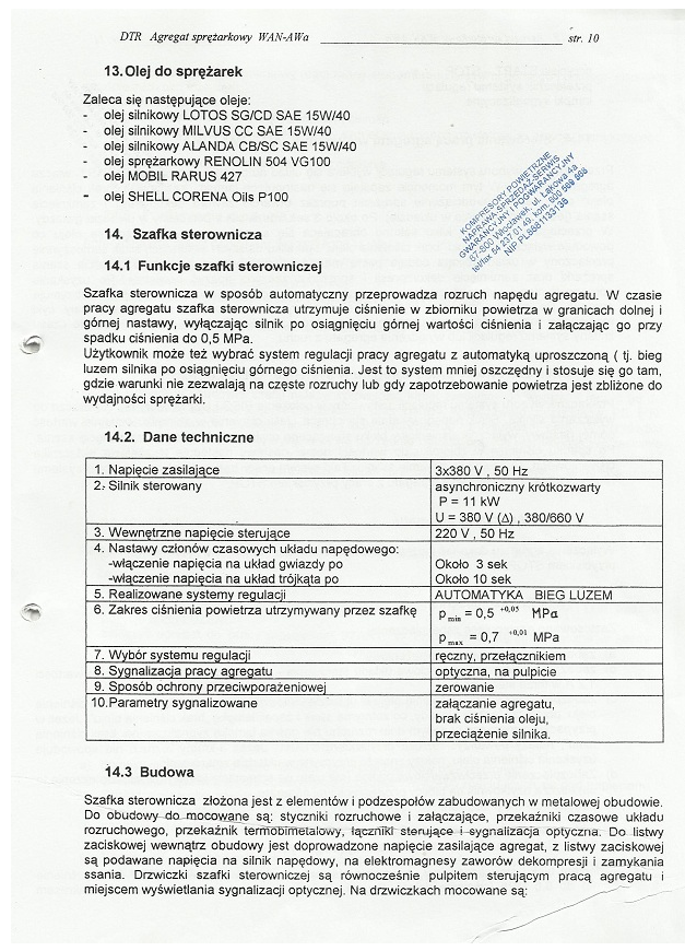

Witam, czy do kompresora wan s1p35 moge zastosowac olej mineralny 15w40 o oznaczeniu SAE??
Nie moglem nigdzie znalezc oryginalnego filtra powietrza typu s307, więc zamontowalem filtr powietrza od malucha jako tymczasowy, czy sprezarka moze na takim filtrze pracowac??

Szkoda panewek, wlej tam jakiś półsyntetyk 10W30/40. Co do filtra to pracować może, filtr S307 był również stosowany w silnikach spalinowych (chociażby 1HC102) aczkolwiek nie wiem czy filtr od maluch ma wystarczającą przepustowość jak na 3 cylindry.

Znalazłem DTR do tej sprężarki WAN

Dzieki za odpowiedz, kupie jak mowisz jakis 10w40
