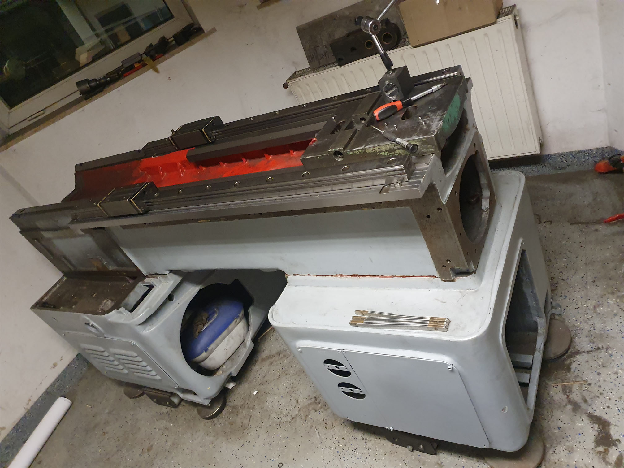

jak pamietam dobrze to kiedys otworzylem temat przebudowy Tokarki TUD-50/500 na CNC (beda prowadnice profilowe jak u Kamara) . Teraz z powodu aktualnej sytuacji mam troche czasu na pierwszy etap przebudowy: Zamawianie Czesci.
Z powodu tego ze raczej bede ten temat aktualizowal i dodawal co jakis czas pare fotkow z postepow, wole zaczac od tego co juz zrobilem albo co zostalo zrobione/poprawione:

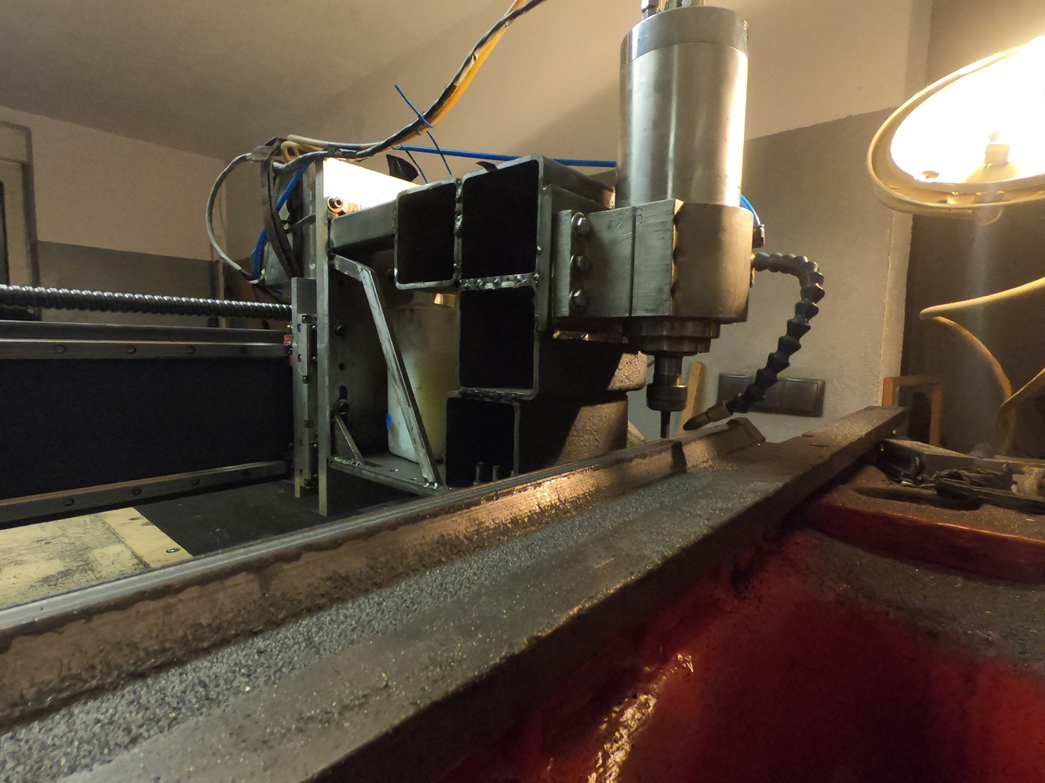

Hartowane pryzmy suportu zfrezowalem z pomoca mojego Plotera z chinskiem wrzecionem 3kw (water-cooled). Musialem obrocic loze ktore stalo przed ploterem na swoich podstawach zeby usunac druga pryzme. Tak tylko na info: Napoczatku, te pierwsze 2-3 mm bylo ciezko bo pryzmy sa hartowane powierzchniowo ale pozniej moglem brac 2mm na raz przy frezem 6mm i 8mm przy posowie ponad 1500mm/min.
Niestety okazalo sie ze byl blad na obow powierzchniach, ale maks 0,1mm. Wiec, zaczylem skrobac recznie ale trwalo to dlugo i zdecydowalem sie oddac loze do obrobki na szlifierce/frezarce kolumnowej WMW Heckert w Firmie Master w Czestochowie.
W ogole to mozna teraz powiedziec ze ta obrobka z mojem ploterem byla bez sensu, bo moglem od razu oddac do obrobki.
Zostal zrobiony szlif prowadnic konika i te powierzchnie pod prowadnice 45mm. (SKF)
Po odebraniu loza sprawdzilem dokladnosc obrobki poprzez przejedzanie dolna plyta z konika i zegar (0.01mm) nie zabardzo chcial cos pokazac. (ponizej 0.005mm). No ale wiadomo, to nie duzo oznacza i trzebaby sprawdzic plyta traserska albo linialem.
Jesli sie pytacie dlaczego prowadnice 45mm (os Z) a nie mniejsze, to to z tego powodu ze kupilem bardzo bardzo tanio takie prowadnice z uzywanej maszyny. Prowadnice to NSK, ale niestety okazalo sie ze pod 2 wozkach nazbierala sie woda i doprawdzilo do tego ze zaczylo rdzewieć. Tydzien temu to zobaczylem i pomyslalem o tym zeby zamontowac na obie osie prowadnicy 25mm ale na niemieckiem OLXie (ebay-kleinanzeigen) znalazlem nowe prowadnice SKF za dobra cene, wiec zakupilem prowadnice 45mm i 25mm. (otwory na prowadnice 45mm juz wczesniej zrobilem ploterem). Prowadnice juz sa w wroclawiu, wiec za pare dni raczej juz beda u mnie.

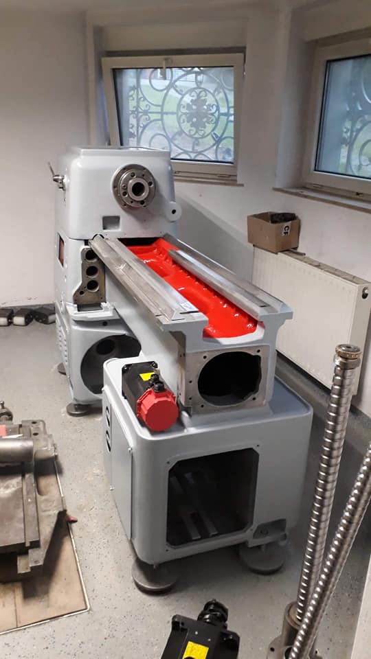

PS: Te sruby i silniki (fanuc) ktore widac na pierwszem zdjeciu nie beda uzywane dla tej maszyny.

Kamar ma silnik 3kw i musi być zadowolony :) Ale jak możesz to 5kw bylby optymalny. Enkoder to fabryczny, nie baw się w robione.
I najważniejsze - dodatkowe zgarniacze na wózki. To podstawa, tym bardziej że to NSK i te druciiki trzymające kulki nie tolerują żadnych wiórków. Śruba 20 na Z to trochę mało.
Odboczka powinna mieć 1:8.

Twoj temat "reanimacja..." czytalem chyba 50 razy, wiec to na temat enkodera pamietam (ale dzieki) i wyszukalem wczoraj taki: Enkoder 100pr Omron
Pamietam tez dobrze to o zgarniaczach na wozki, tylko ze nie dalo by sie po prostu dac mocne magnesy na przednie wozki? (w kierunek uchwytu). Jesli pamietam dobrze to problem jest ten ze wiory sie wbijaja w zaslepki srub mocujacych, a jesli tak naprawde jest to magnez raczej nie pomoze..
Mialy byc NSK (uzywane) ale beda SKF (nowe), ale raczej to nie robi duzej roznicy.
