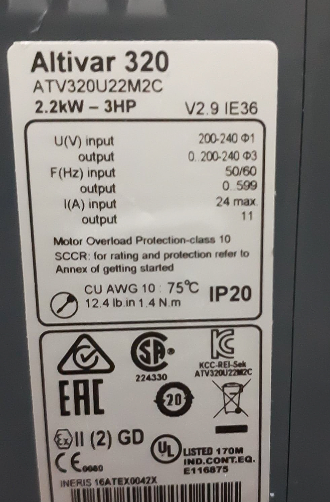

Witam szanownych kolegów. Zwracam się o pomoc ponieważ sam tego nie ogarniam. Ostatnio kupiłem falownik jak w tytule Altivat 320 z przeznaczeniem do silnika 3F w tokarce. Tam też sprawuje się idealnie. Natomiast w oczekiwaniu na inny falownik chciał bym użyć tymczasowo Altivara 320 do mokrego chińczyka 2,2kW. Niestety nie udaje mi się ustawić tego falownika mimo posiadanej instrukcji po polsku. Nie mam wiedzy ani doświadczenia w tej kwestii oraz terminologia jest dla mnie nie do opanowania. Do tej pory miałem do czynienia jedynie z dedykowanymi do tych wrzecion falownikami chińskimi i tu jakoś sobie poradziłem z pomocą internetu a z tym niestety nie mogę.
Posiadana instrukcja: Altivar 320 instrukcja
Może znajdzie się dobra mądra dusza co poprowadzi za rączkę jak zagubione dziecko we mgle?
A może tego urządzenia nie da się zastosować do mokrego chinola?
W ustawieniach podstawowych należy podać częstotliwość znamionową silnika (dla chinola to chyba 400Hz) w falowniku mogę wybrać tylko 50 lub 60Hz. ustawiłem 50Hz. Pozostałe jak prąd, częstotliwość maksymalna ustawiłem jak należy. Jak delikatnie włączam start to wrzeciono obraca się niechętnie, powoli i szarpie.

Nockę mnie to kosztowało ale mam
Bieżące ustawienia dla AltiVar320:
VFD ustawiony namaksa w lewo
CFG [Konfiguracja makr] - [Gen. Użyj] (GEn): Ogólne zastosowanie
tCC [sterowanie przewodem 2/3] - ustaw na 2C
Ctt [Typ sterowania silnikiem] - ustaw na Std
ACC [Przyspieszenie] - ustaw na 6.0
dEC [Deceleration] - ustaw na 6.0
bFr [Standard mot. freq] - ustaw na 50
nPr [Znamionowa moc silnika] - ustawiony na 0,80
UnS [Znamionowe napięcie silnika] - ustawiony na 220
nCr [znamionowy prad silnika] - ustaw na 8.0
FrS [Znamionowa częstotliwość silnika] - ustawiony na 400
nSP [Znamionowa prędkość silnika] - ustawiony na 24,00
tFr [Maksymalna częstotliwość] - ustaw na 400
LSP [Low speed] - ustaw na 0
HSP [High speed] - ustaw na 400
SFr [Częstotliwość przełączania] - ustaw na 2
FLU [Fluxing silnika] - ustaw na FnO [nie]
nrd [Redukcja szumów] - ustaw na TAK
Teraz wrzedcionko śmiga jak wściekłe!
