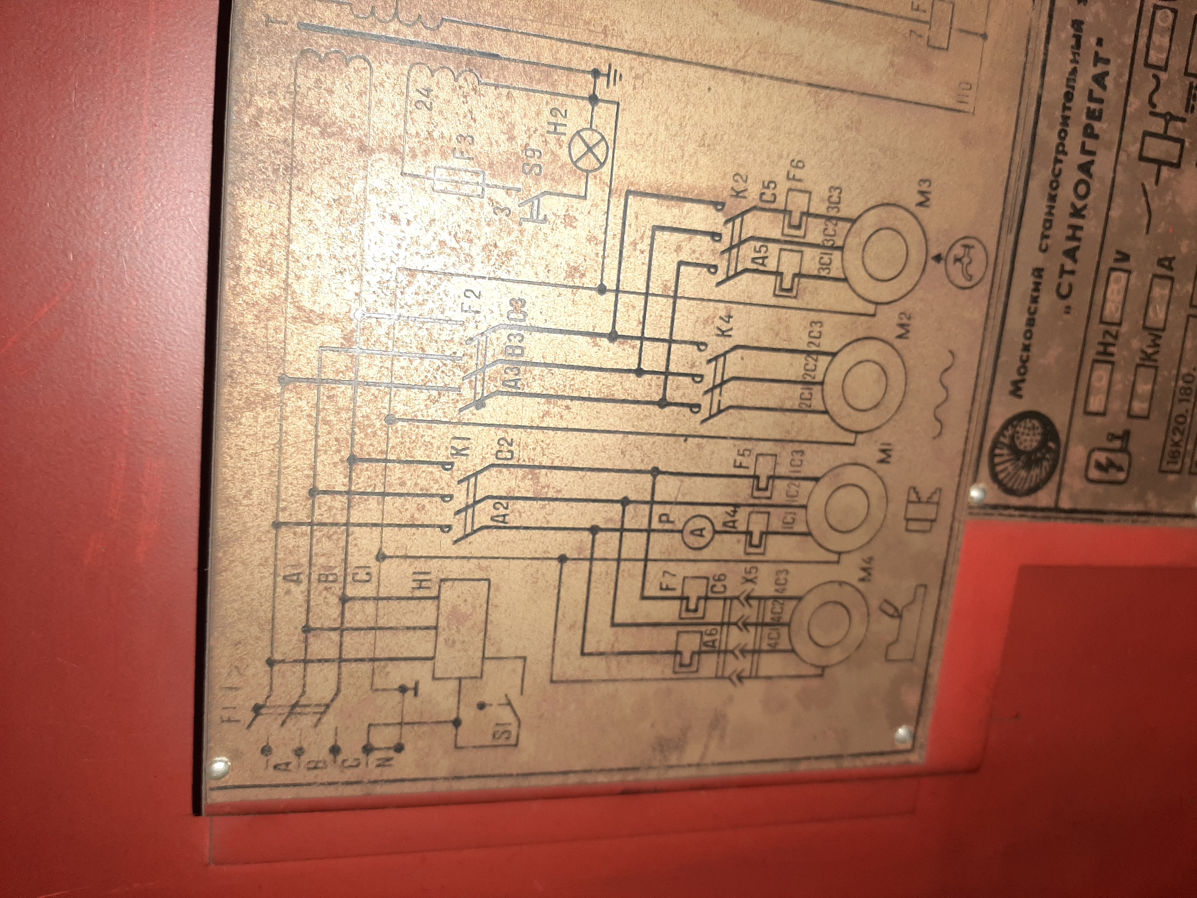

Dzień dobry Wszystkim,
Mam w domu tokarkę 16K20 wyposażoną w silnik 11kW. Przy starcie losowo siada napięcie. Raz mocniej, raz slabiej. Zabezpieczenie domu mam na 40A, a kable mają odpowiednie przekroje ale sam fakt spadku napięcia zaczyna być uciążliwy. Samo zabezpieczenie C25 przed tokarką jeszcze nigdy nie zadziałało. Dodam, że tokarka jest u nas już jakieś 20 lat i cały czas pracuje bez zarzutów... Pytanie jest następujące:
- czym mogą być spowodowane losowe cięższe rozruchy? Zimny olej, jakieś sprzęgło siada, ten typ tak ma.
- rozruch gwiazda trójkąt w silniku 220/380 jest niemożliwy dlatego padło na softstart. Ktoś to przerabial?
- na schemacie stycznik K1 załącza dwa napędy: M1 i M4. Jeszcze tego nie rozbierałem ale widzę, że z K1 wychodzi kabel przez zabezpieczenie tylko na silnik 11kW. Nie widzę odejścia na M4. Czy zastosowanie softa do silnika 11kW nie uszkodzi napędu M4?

Przejrzałem szafę za tokarką i nie widzę wyprowadzeń do napędu M4, brak również zabezpieczenia F7. Czy jest możliwe, że ten napęd jest zrobiony w inny sposób lub może go nie być?

Nigdy nie spotkałem się z tą tokarką ale wnioskuję z tabliczki jakby to M4 napędzało kopiał w tej tokarce. Skonsultuj się z DTR. Mogę sie mylić.

Wg DTR:
"Silnik elektryczny napędu głównego M1 i stacji hydraulicznej M4 uruchamiany jest przez naciśnięcie przycisku S4 (rys. 4), który zamyka obwód cewki stycznika K1, przenosząc go na zasilanie własne."
Czyli M4 to stacja hydrauliczna. Google daje wyniki dla: kopiał tokarski hydrauliczny, ale takiej zabawki nie ma na tokarce, którą mam w domu. Jakaś opcja?

Tak, to była opcja, nie wszystkie tokarki były w to wyposażone, ale dokumentacja odnosiła się do wszystkich wersji więc i taka jest w niej ujęta. Tabliczkę pewnie też mieli jedne do wszystkich typów.

Tak jak napisał kolega wyżej. M4 i F7 to silnik i zabezpieczenie tego silnika, nie wszystkie wersje to miały. Jeśli chodzi o instalację to przerabiam to właśnie w tej chwili bo u mnie nawet silnik na pusto nie chciał ruszyć...

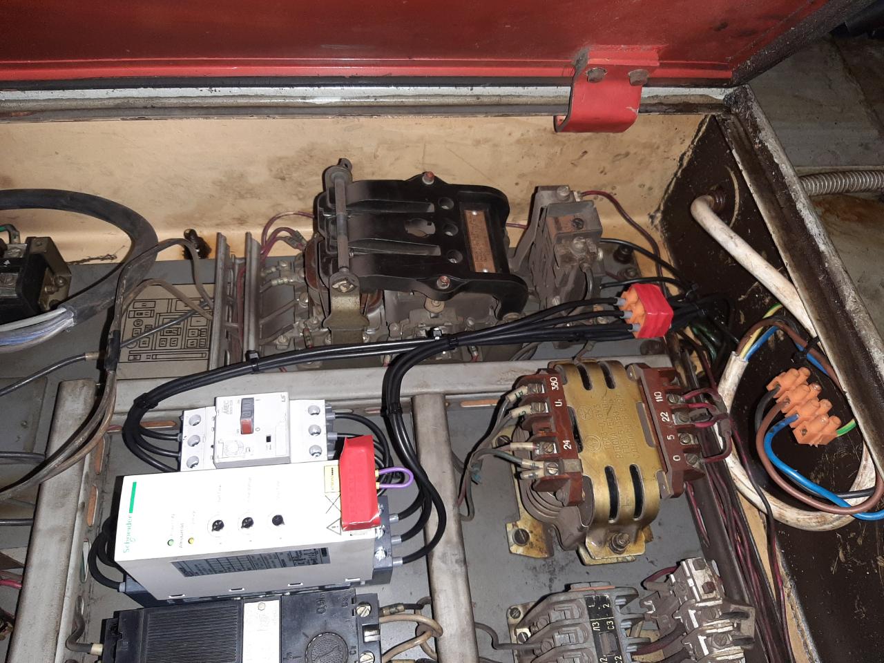

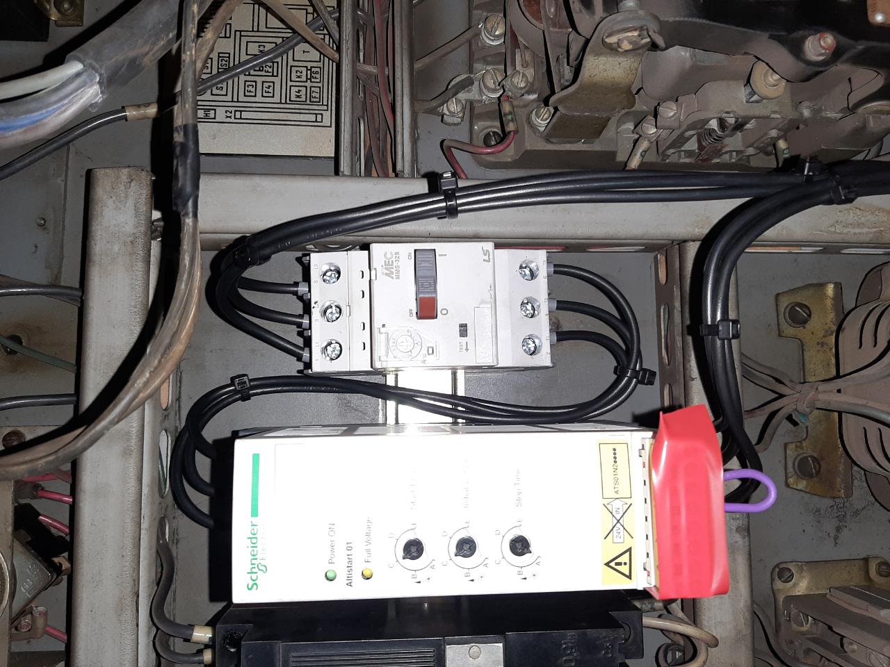

Softstart i termik zamontowane. Tokarka działa OK - już trochę popracowała. Rozruch nawet zimnej maszyny nie powoduje wyłączenia instalacji PV

dszywal pisze:Piszesz, "że przerabiasz" swoją. Co konkretnie robisz? Zamiana silnika na 7.5kW czy mniejszy?
Nie zmieniam, za dużo roboty no i sam koszt silnika. Nie tak łatwo go przerobić bo dość że mocowanie kołnierzowe to jeszcze koło pasowe nie podchodzi do 7.5kW czy 5.5kW więc lipa. Napięcie żarówki w maszynie przygasa bo softstart niejako obniża napięcie rozruchu więc spada napięcie po stronie wtórnej transformatora z którego jest zasilania.
Soft'a masz w pełni regulowanego także ustawiasz jak chcesz

Soft w myśl zasady obniża napięcie rozruchu ale nie jest w stanie zapewnić prądu rozruchu na poziomie In. W przypadku tego silnika In=21A. Prąd przy rozruchu softem to okolo 1.5 do 2 razy In przy silniku obciążonym jedynie kołami pasowymi. Powyższe + zastosowany stary trafo 380/230/24 i mamy lekkie przygaśnięcie żarówki.
Dlatego:
- stosując Soft nie można maksymalnie wydłużać czasu rozruchu bo mogą zadziałać termiki
- stosując Soft z wydłużonym czasem rozruchu mamy mniejszą ilość włączen na godzinę niż przy krótszym czasie
- jedynie falownik pozwala na rozruch prądem na poziomie In co daje możliwość optymalnego doboru zabezpieczeń i przekrojów kabli. No ale to już inny koszt i w tym przypadku w ogóle nie potrzebny (nie potrzebujemy np. regulacji obrotów tym silnikiem, itp.)
