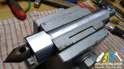

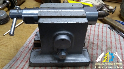

Witajcie.
Bardzo proszę o identyfikację konika tokarki. Nie mogę nic znaleźć na ten temat. Może ktoś taką posiada...?
Pomóżcie!
Pozdrawiam, Jasiek

To jest konik do frezarki. Jest od jakiejś konkretnej, ale może być do wielu stosowany, bo ma regulację wysokości. Istotna jest szerokość kamieni ustalających.

no przecież masz na tabliczce ОДГ-10
jest to konik od podzielnicy optycznej
