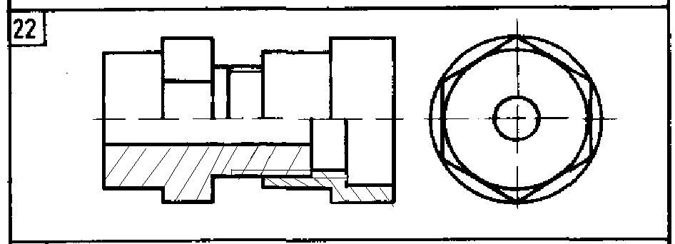

Dobry wieczór!
Bardzo proszę o pomoc, jakiekolwiek wskazówki do mojego zadania domowego. Muszę ten detal narysować w półwidoku-półprzekroju
. Nie wiem jak mam się do tego zabrać, bo nie potrafię rozszyfrować, które linie przerywane odnoszą się do śruby, a które do tulei.

Jestem po technikum mechanicznym, ale u nas rysunek był na zasadzie narysowania 6 rzutów i to byłoby tyle, max niewidoczne krawędzie.
Czy ktoś mógłby zwrócić uwagę na ewentualne błędy? szkic wykonałem na komputerze.

Post napisał: Zwieszony » 27 lut 2020, 08:43
Jak się chce to się potrafi.
Już widzisz gdzie śruba a gdzie tuleja?
Poszukaj jak się rysuje połączenie gwintowe i zwróć uwagę na początek gwintu. W widoku jest on zaznaczony, w półprzekroju już nie powinien być.

Post napisał: Ero123 » 27 lut 2020, 14:11
Czyli dobrze wykonany rysunek bedzię wyglądał tak? Obrazek
Jeśli są jakiekolwiek najmniejsze błędy prosiłbym zwrócić na nie uwagę. Mam ostatni termin i rysunek musi być wykonany bezbłędnie

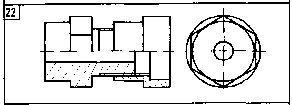

Dodane 13 minuty 30 sekundy:
czy może tak? Obrazek

Post napisał: Zwieszony » 28 lut 2020, 14:22
Tak jak w 2. będzie dobrze, jedynie pamiętaj o grubościach linii.
Poczytaj w książce jakie linie i dlaczego, będzie Ci łatwiej się obronić gdy masz co powiedzieć nt. swojej pracy.
