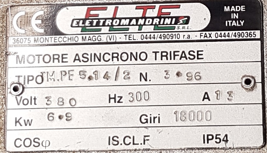

do tego elektrowrzeciona
https://www.olx.pl/oferta/falownik-danf ... 0af690dac9
czy ten da radę drugie zdjęcie 7,5 kw
https://www.olx.pl/oferta/siemens-sinam ... 1;promoted
a może miał by ktoś pewniaka w dobrej cenie

Danfoss za mały prąd, Siemens będzie ok.

za siemensa chce wg mnie za dużo a znalazłem jeszcze za połowę ceny na aledrogo
falownik-siemens-sinamics-g120-7-5kw-400v-8491078903
i tu pytanie o panel sterujący czy jest niezbędny i czy można inaczej zaprogramować do pracy

poszukaj instrukcji obsługi w necie. ja kupiłem SINAMICS V20 i w necie znalazłem instrukcję. fakt że jest trochę pogmatwana ale jak się pozna menu to konfiguracja silnika trwa 10 minut.

soft jest tak napisany że nie ryzykujesz nic. najważniejsze to dobrze ustawić prąd silnika. jeżeli zabezpieczenie nad-prądowe będzie ustawione to później możesz eksperymentować i nic nie powinno się stać.
