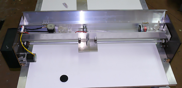

Witam!
mam rurę 35W + zasilacz do lasera 35W
mam także pompkę , 3 lusterka , soczewkę ZnSe , okulary ochronne
części te zakupiłem przez Ebay i maja posłużyć do konstrukcji plotera 2000x1000mm
mam już także prawie całe sterowanie CNC
ale pytania dotyczą lasera

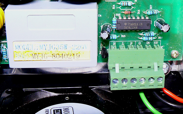

5. Zasilacz lasera ma wejścia wejścia sterujące oznaczone literami H L P G in 5V
do czego służą te wejścia?

[ Dodano: 2008-10-26, 00:45 ]
tydzień temu wszystko było jeszcze w częściach
a dzisiaj mój ploter wygląda juz tak
pierwsza fotka przedstawia gniazdo do sterowania zasilaczem lasera
czy ktoś ma podobny zasilacz i może mi udzielić rady do czego służą te wejścia?

Nie wiem jaki rodzaj lasera chcesz złożyć. Nd:YAG, Nd:szkło jakiś inny nie na ciele stałym? Napisz coś więcej do czego chcesz go używać? Pracowałem z laserem Nd:YAG o mocy 150 Wat, i na jego podstawie postaram Ci się pomóc.
1. woda jakiej używaliśmy do chłodzenia była nie destylowana tylko demineralizowana destylowana miała zbyt dużą przewodność elektryczną. Musiała mieć bardzo mało simensów ok 2.5 uS (mikroSimens)
2.kierunek miał znaczenie ponieważ w układzie występował szereg bajpasów do sterowania przepływem płynu.
3. maksymalna temp. wynosiła 28 stopni C a przy 30 wyłączał się automatycznie.
4.nasz był zasilany 16A i 380V także było L1, L2, L3 i N i nie miałem problemu z podłączeniem.
5. może na stronie producenta coś bliżej podadzą.
