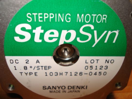

Silnik Sanyo Denki o oznaczeniu :
103H7126-0450 / DC 2A / 1.8 DEG
Wymiary :
57/57/75 ośka ok 6 mm .
Ile on będzie miał Nm i na jakie napięcie?
coś takiego .

Spróbuj pomierzyć uzwojenia i podstawić do wzoru U=I*R gdzie U napięcie, I prąd R opór
Ale mogę się mylić, niech wypowiedzą się doświadczeni użytkownicy

W katalogu jest ale o oznaczeniu taki tylko że różni się końcówką zamiast 0450 jest 0440 , nie wiem w czym tkwi różnica ? Ten z katalogu ma 1.27 Nm
katalog Sanyo Denki

silnik ten ma ok 1.4 Nm przy połączeniu bipolarnym
