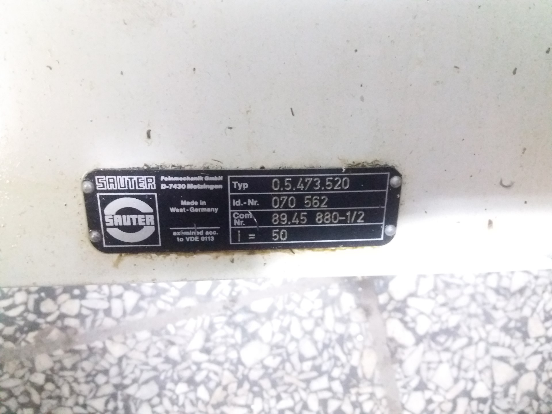

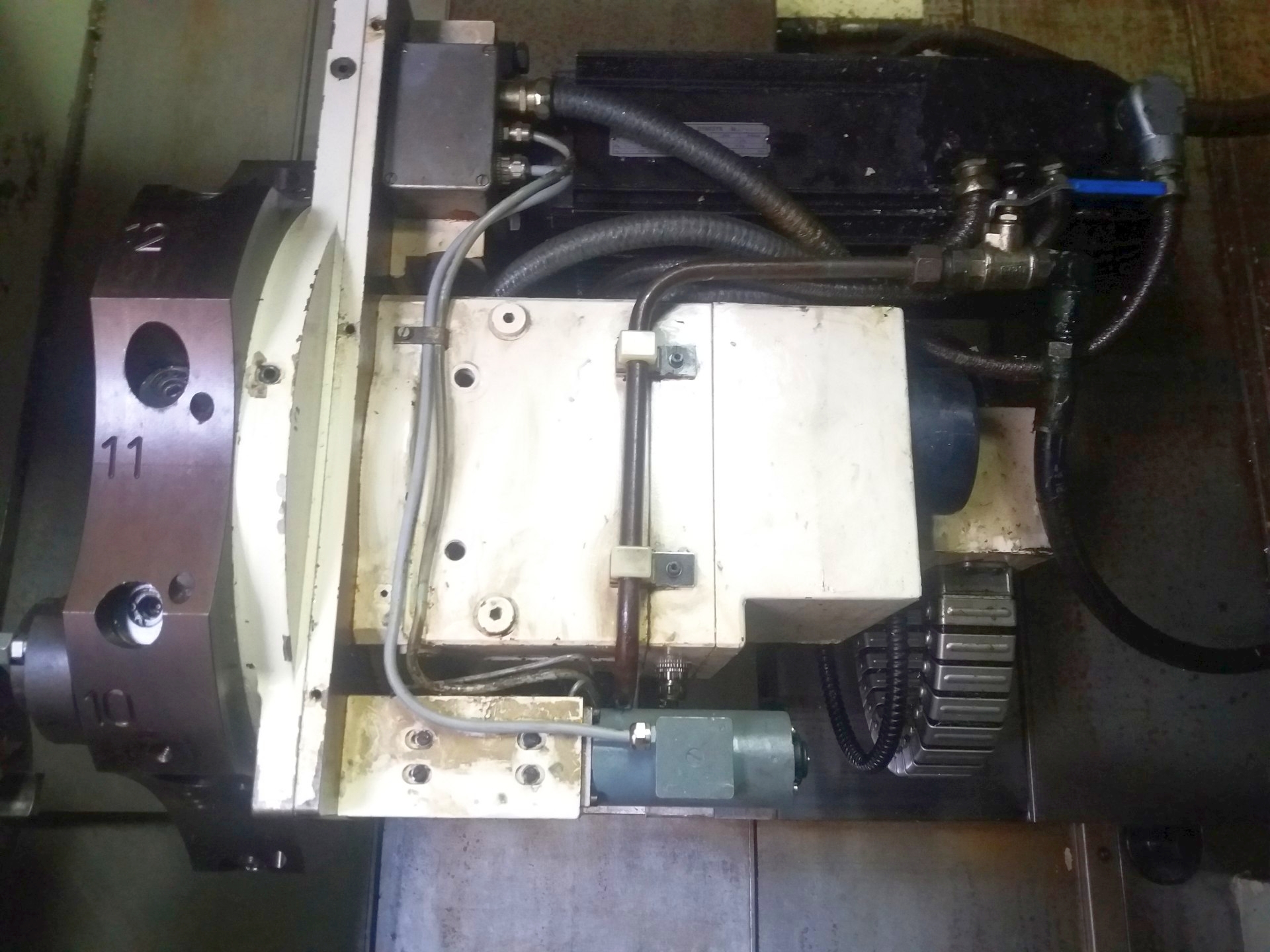

Problem zaczyna się pojawiać coraz częściej , kiedyś raz na kilka miesięcy teraz kilka razy na dzień.Głowica rewolwerowa Sauter , przy zmianie narzędzia głowica mechanicznie rygluje się (nie da się obrócić tarcza ręcznie) ale wyskakuje błąd o nie zaryglowanej głowicy. Po wciśnięciu resetu (skasowaniu błędu) można zmienić narzędzie i pracować dalej. Czy jest możliwe , ze zabrudzony jest czujnik od ryglowania głowicy ? , gdzie on się znajduje ?

Zdejmij dekiel z tyłu, przez który wystaje silnik obrotu głowicy.
Pod spodem znajdziesz m.in. rygiel. Sprawdź czy czujnik zmienia stan przy wciskaniu rygla. Dobrze byłoby też wyjąć sam rygiel, bo niekiedy końcówka po jakimś czasie może się zacinać w tarczy, z którą współpracuje, zwłaszcza jeśli głowica jest już nieco wyrobiona i ma pewne luzy. Zazwyczaj czyszczenie i usunięcie zadziorów z końcówki rygla pomaga. Przy takim zacięciu głowica będzie zaryglowana, ale nie będzie sygnału od powrotu rygla i głowica będzie zgłaszała błąd, że jest niezaryglowana. W niektórych aplikacjach, m. in. na Sinumeriku przy naciśnięciu przycisku reset napięcie na cewkę rygla jest podawane ponownie i czasami przy drugim wzbudzeniu cewki rygiel może odskoczyć, dlatego być może możesz obracać głowicą po resecie.
