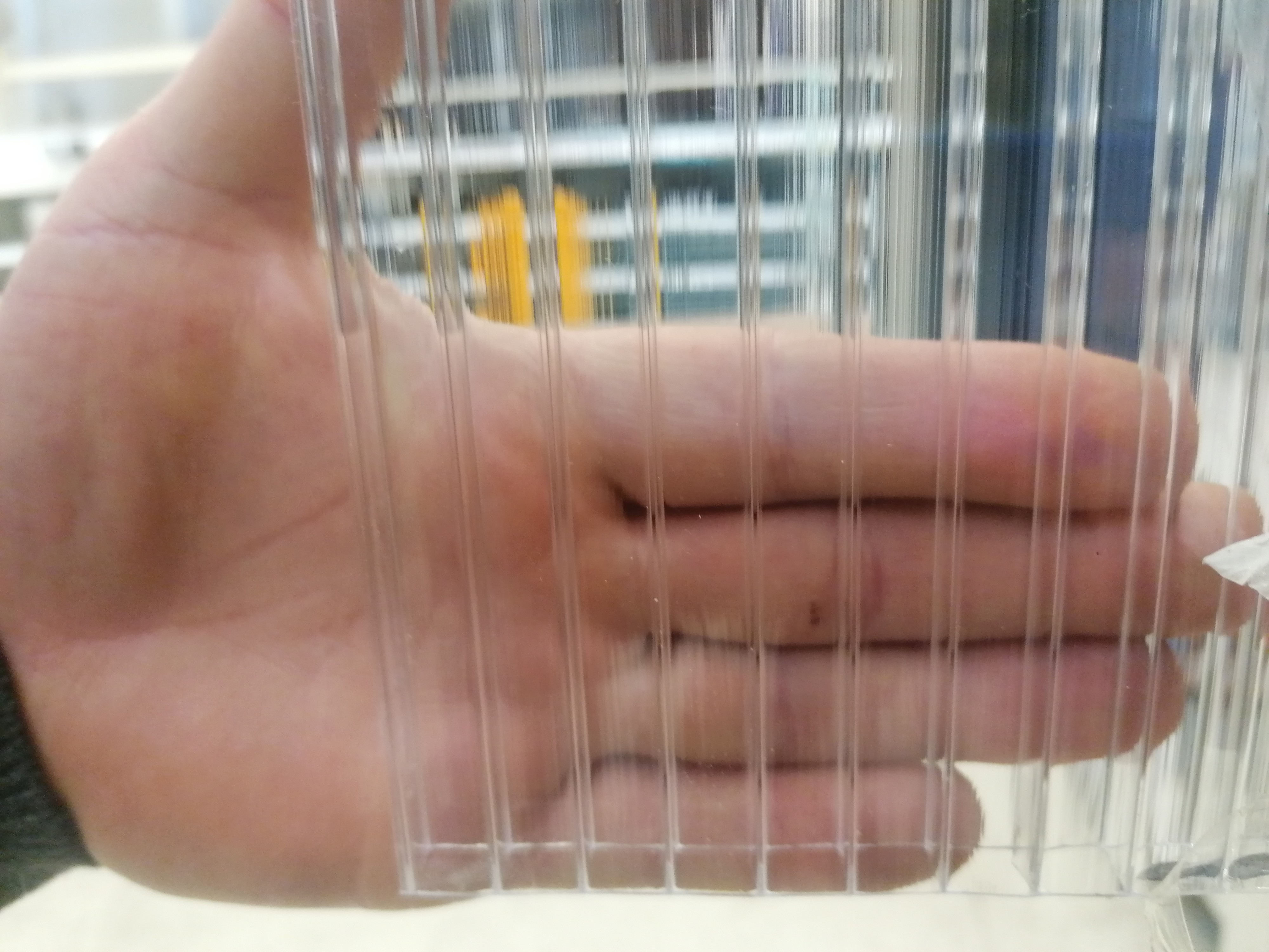

Ustaliliśmy że zrobimy próbę z poliwęglananem komorowym jak na zdjęciu z marketu Obrazek
Kosztuje 118zł za płytę 2000x1050x10mm, wygląda dość nowocześnie a to istotne. Jedyny minus to przy dalszych odległościach np. 2m za płytą widok się zamazuje.
Chciałem plexi przez którą dobrze widać ale za wymiar 2000x1000x4 cena 270zł :evil:

To był mój pierwszy pomysł ale ma on dwie wady
1. Oczka 200x70 są za duże i ktoś niepowołany czy dziecko może wsadzić rękę i już jej nie wyciągnąć.
2. Wygląd siatki ogrodzeniowej na nowoczesnym stanowisku odpycha.
Byłoby to jednak najtańsze i najprostsze rozwiązanie bo wszystkie elementy są w handlu do tego.
