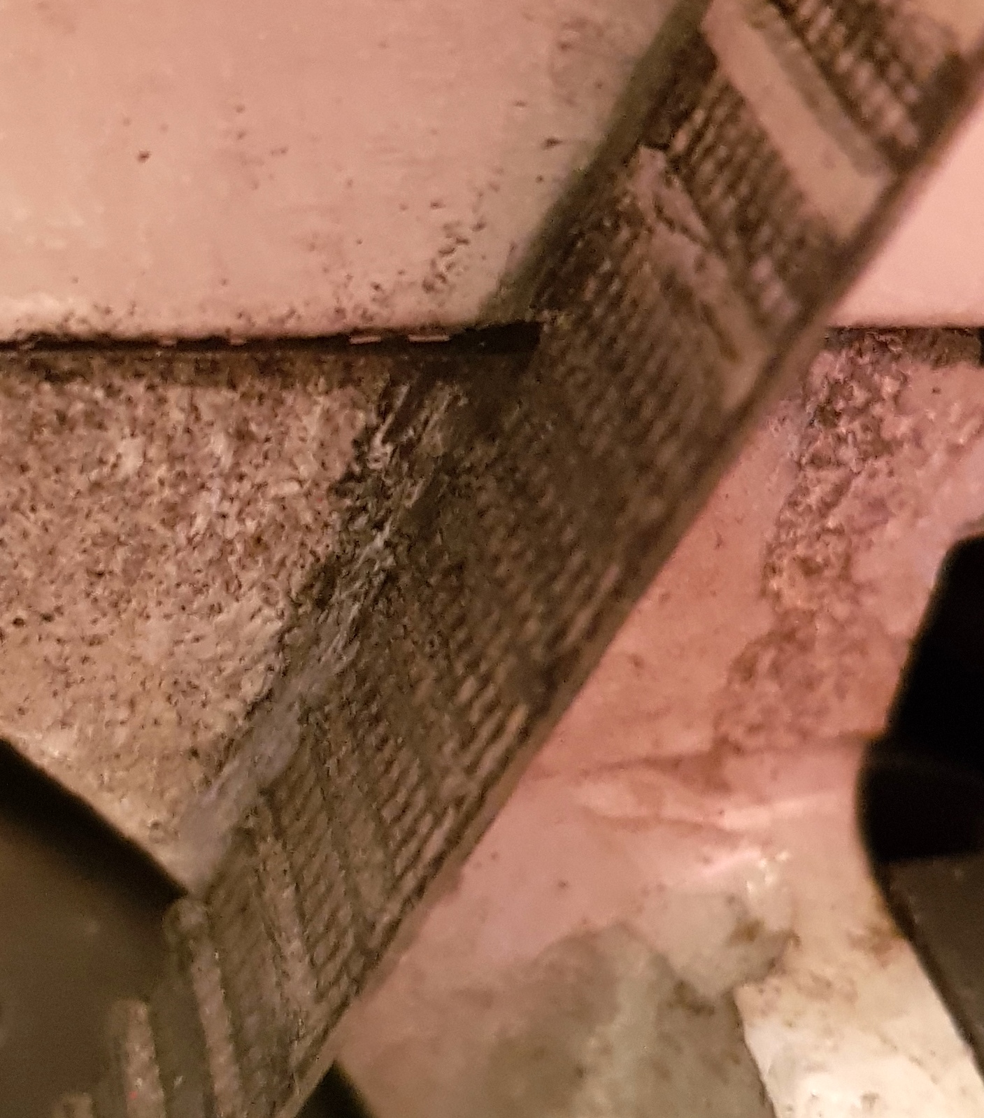

Dzisiaj otrzymałem nową tokarkę "Tytan 350" Po podłączeniu do prądu okazało się że z tokarki wydobywają się dziwne "stuki / tykanie"
Z racji że jestem kompletnym lajkiem chciałem się dowiedzieć co to może być? Czy to wada fabryczna / źle poskładane czy też "ten typ tak ma". Nie wiem co robić, czy ją zwrócić jako uszkodzona czy da się to w jakiś prosty sposób naprawić?

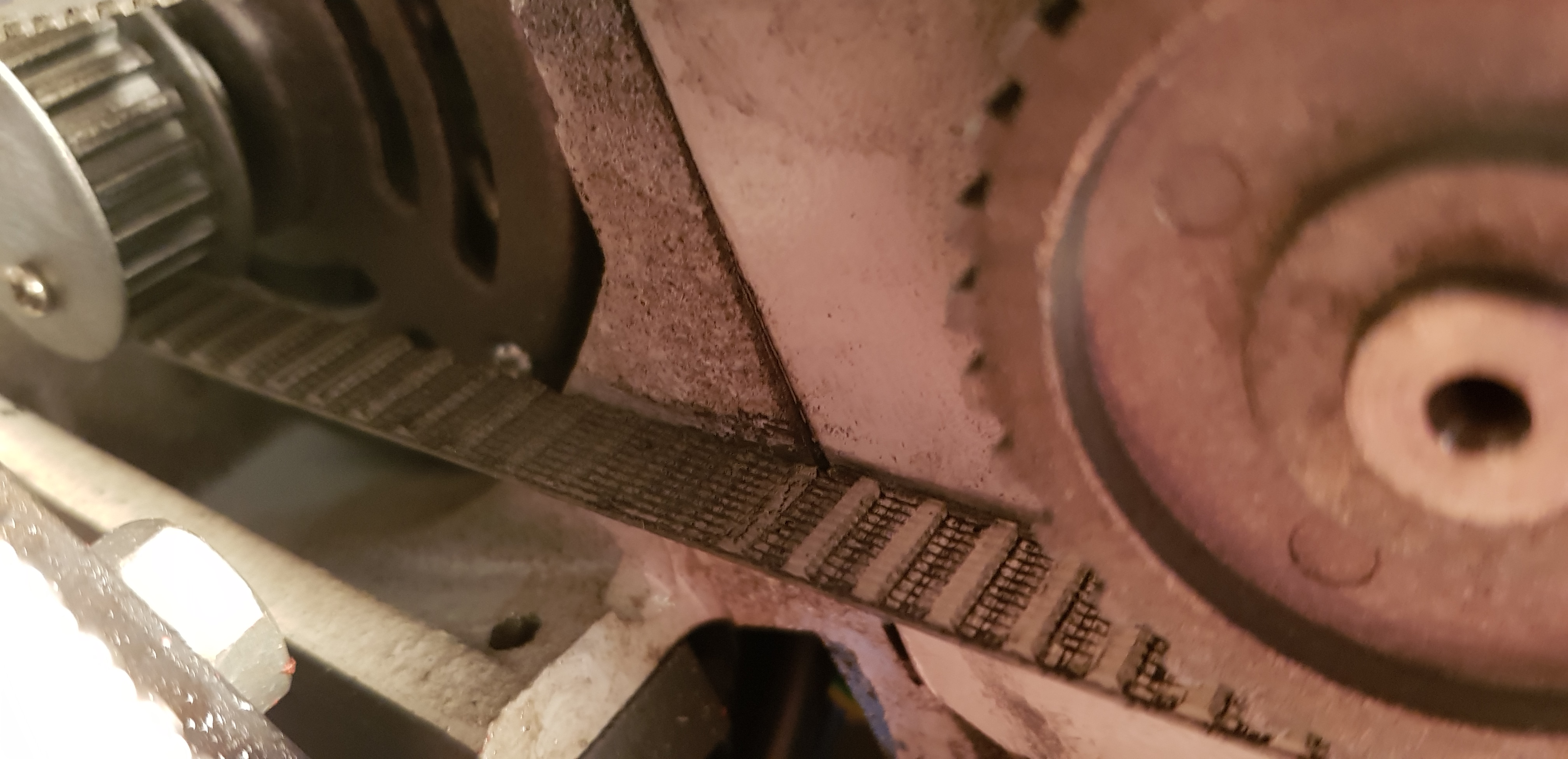

Na moje stare oko wygląda mi że ten dziwny dźwięk wydobywa się z napędu ( silnik pasek koło wałka pośredniego ) . Proponował bym sprawdzić koła i pasek , czy koła zamocowane na klinach . Mam wrażenie też jakby podrzucało pasek ( nie trafiały dokładnie ząb w ząb ) zluzuj troszkę silnik .

Dziękuje za odpowiedź, Ponieważ jestem laikiem a z tokarkami miałem styczność 22 lata temu na warsztatach szkolnych, kurcze nie wiem jak zdjąć ten pasek. Nie widzę napinacza, wydaje mi się że to jest jakaś inna technika zdejmowania i naciągania paska.
Też widziałem że coś z nim nie tak, ale myślałem że to może mi się wydaje albo jest przybrudzony w jednym miejscu i takie wrażanie jest jakby coś tam nie równo nachodziło na zębatki.

Poluzowałem silnik i nic się nie zmieniło. Może ktoś ma jeszcze jakieś sugestie ???
Dodane 15 minuty 25 sekundy:

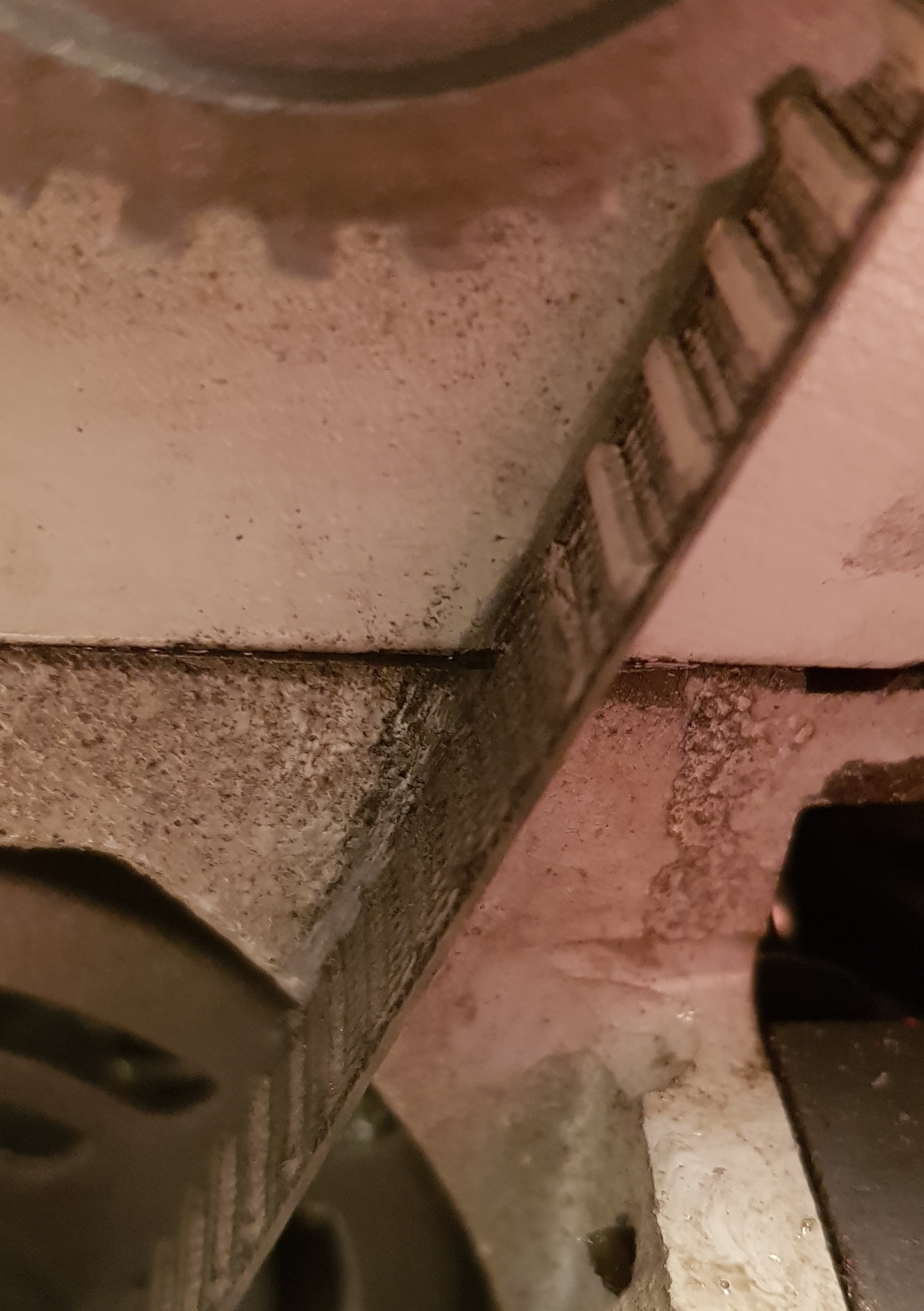

Kurcze pasek nie ma kilku zębów, czy to stąd ten hałas?

Kolego ewidentnie widać że to pasek, w momencie tego tyknięcia widać że jest przerwa między paskiem a kołem, nie wiem może ma jeden ząb za duży, wyszczerbiony.
Dodatkowo to wrzeciono też bije w takt tego tykania. Sprawdził bym to na Twoim miejscu zanim zaczniesz używać maszyny.

Pasek nie ma kliku zębów, wygląda jaby był wytarty w tym miejscu. Główny dystrybutur z Warszawki chyba upchnał mi używaną tokarkę bo nie wierze że taki pasek był od nowości.

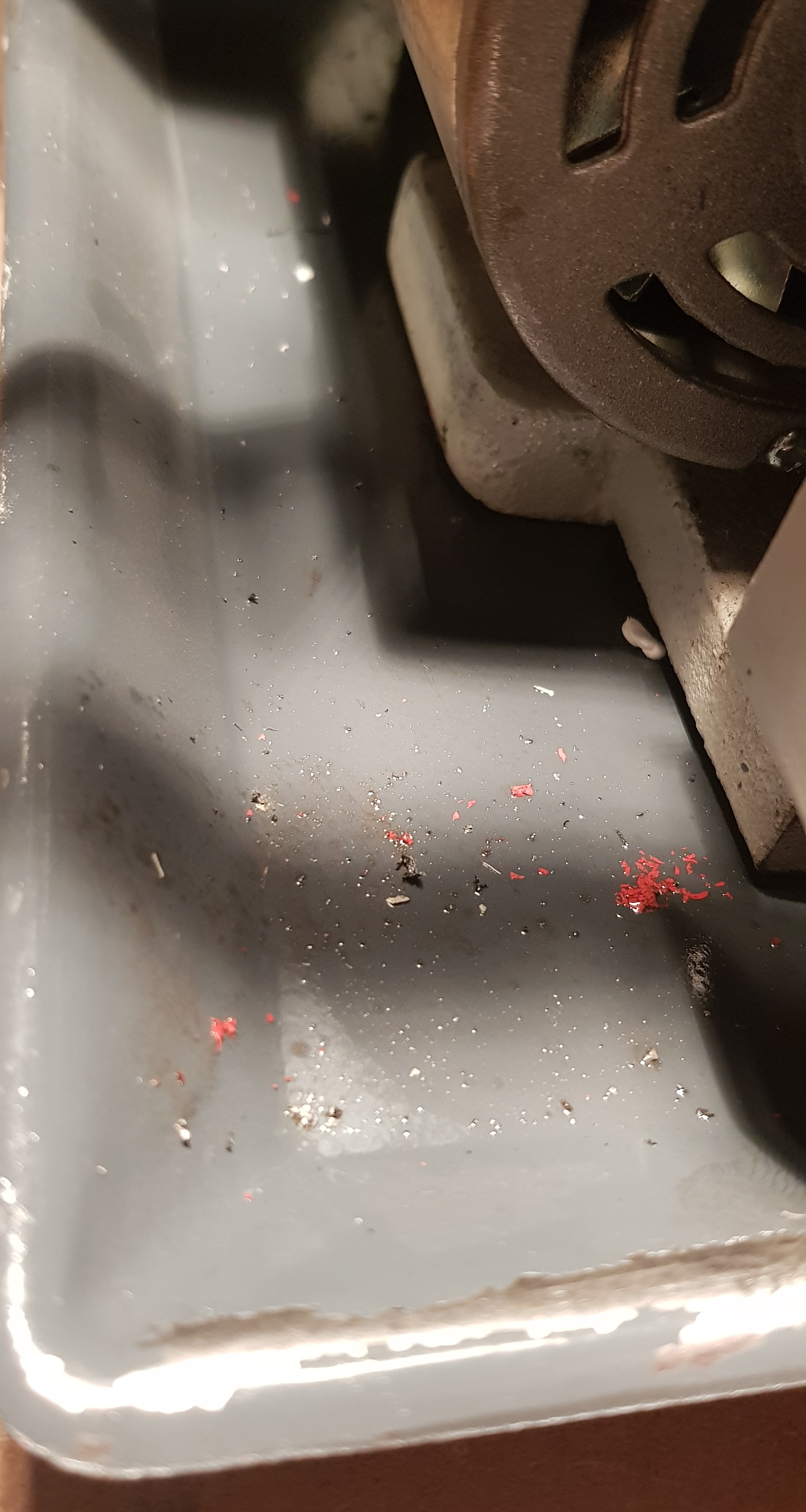

Kurcze tak wygląda, po odkręceniu obudowy jakieś czerwone paprochy leżą jak lakier albo jakie opiłki. Co prawda byłem przygotowany co jakości tej tokarki ,ale to już jest przesada. Znawcą nie jestem, ale nie wygląda to na nówkę sztukę. Kupiłem na alledrogo i dzisiaj przyszła także zwrot bez problemu powinien być. Tzn. reklamacja lub wymiana na nową, ale nie wiem czy ma to sens u tego sprzedawcy,bo że dostane używkę to się w życiu nie spodziewałem

Pasek niema kilku zębów -

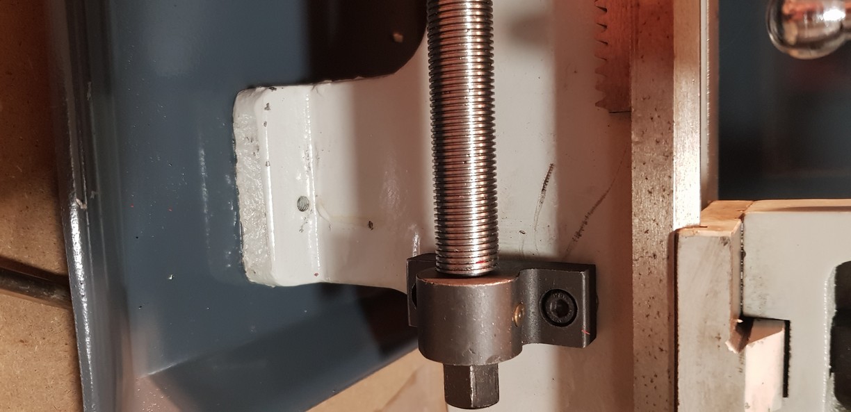

Wrzeciono też bije że hej !
Złap za te - krzywe - nakrętki i potelep wrzecionem ręką.
Oczywiście po wyłączeniu napędu z gniazdka !!
Jak możesz to zwracaj - chyba nic gorszego nie dostaniesz.

Te paprochy to akurat standard. Pasek ewidentnie do wywalenia. Wrzeciono nie bije. Nie straszyć kolegi.
To jest jedynie tuleja dystansowa.
