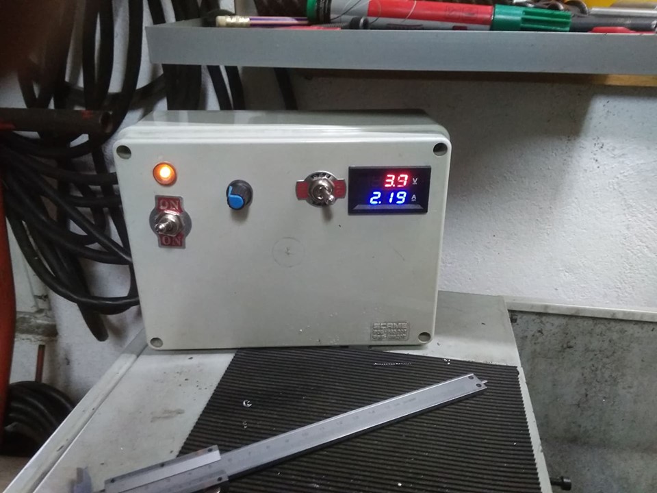

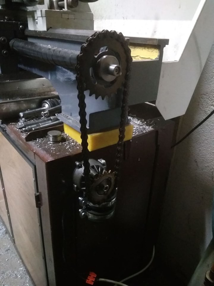

Chciałem przedstawić bardzo prosty elektryczny posuw w moim Makteku
Do budowy posuwu użyłem łańcucha od roweru z zębatkami oraz silniczka do wycieraczek.
Puszka ze sterowaniem zawiera w środku transformator do zasilania ledów 100w
oraz regulator obrotów 12v .
Ma pulpicie znajduje się :
-Włącznik zasilania
-Pokrętło regulacji obrotów
-Przełącznik tył przód
-Woltomierz i amperomierz (ciekaw byłem od ilu wolt startuje silnik posuwu i ile max ciągnie amper )
Na razie cała konstrukcja jest w fazie testów i spisuje się dobrze .

Zastosowałeś sprzęgiełko przeciążeniowe, gdybyś np. chciał gwintować i zapomniał że napęd śruby jest spięty.

Pomyśl co się stanie jak będzie sprzęgnięty posuw elektryczny i jednocześnie mechanicznie z gitary. Druga sprawa że gdyby z jakiegoś powodu zatrzymało się wrzeciono w trakcie toczenia to posuw elektryczny będzie pchał suport aż coś się coś rozleci.

Może się zdarzyć, że autor tematu będzie toczył na elektrycznym posuwie i za chwilę będzie chciał gwintować, ale zapomni odpiąć posuw elektryczny. W takim przypadku może coś wyrwać, w tym motoreduktorku jest przekładnia ślimakowa i się nic nie ślizgnie tylko coś wyrwie.
Jak miałem Nutoola 550 to też chciałem zrobić posuw elektryczny, ale ze sprzęgłem kłowym odpinającym posuw elektryczny i ze sprzęgłem przeciążeniowym.
Projekt upadł w fazie projektowania bo stwierdziłem, że nutool to ślepa uliczka i lepiej kupić coś większego, lepszego i tak też zrobiłem.

Panowie na razie zrobiłem to najprościej jak się da.
Dzięki posuwowi elektrycznemu zyskałem nawrotnicę
do obróbki z grubsza mogę przyspieszyć posuw a do wykończenia zwolnić.
Oryginalny posuw sam z siebie się nie załączy
A gwintów robię nie wiele tak że raczej do kolizji posuwów nie dojdzie
Nad sprzęgłem przeciążeniowym będę musiał pomyśleć bo to może się przydać.
Na CNC na razie nie ale może kiedyś :roll:
