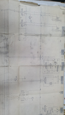

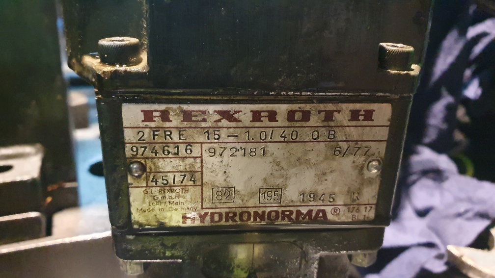

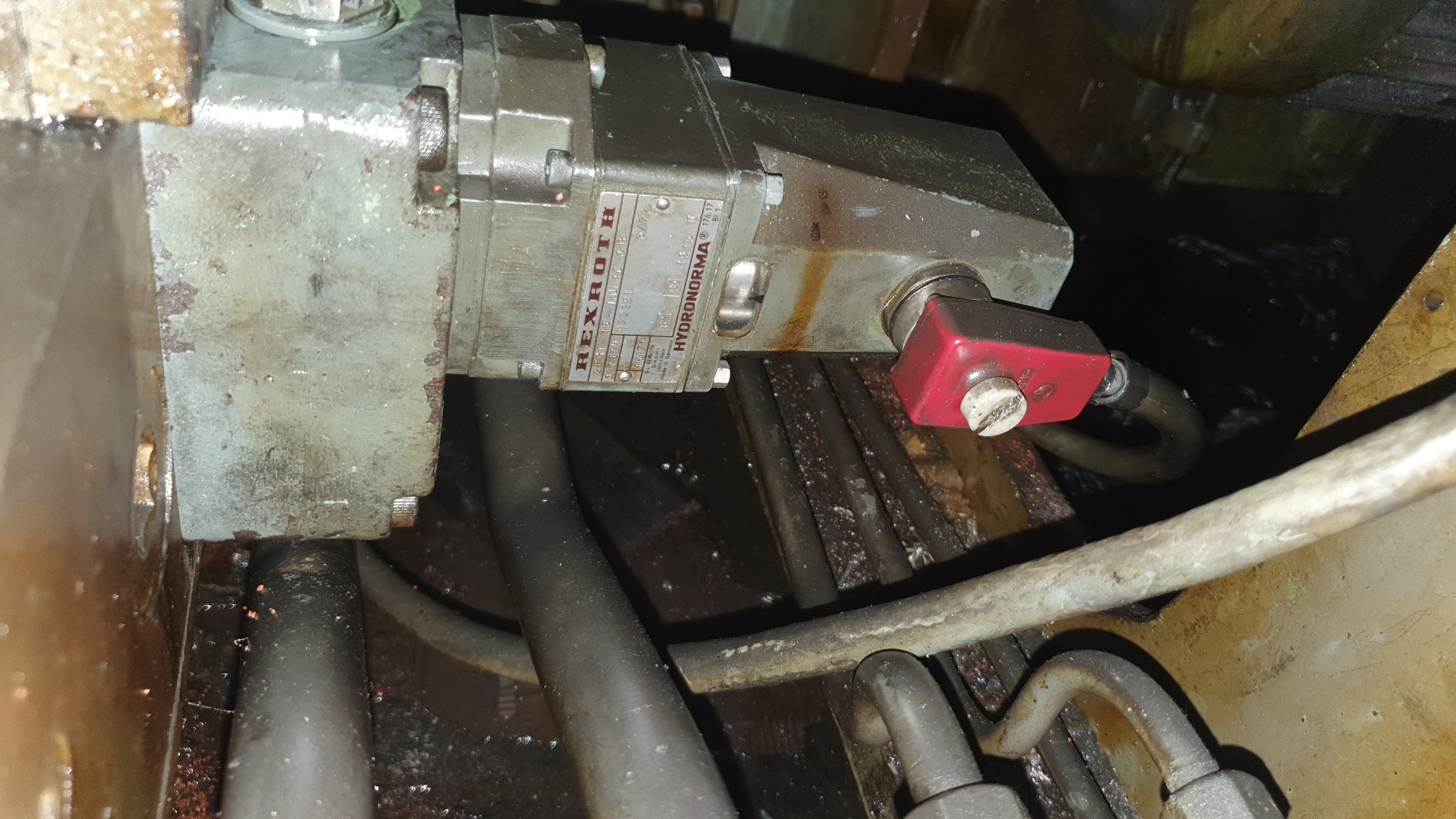

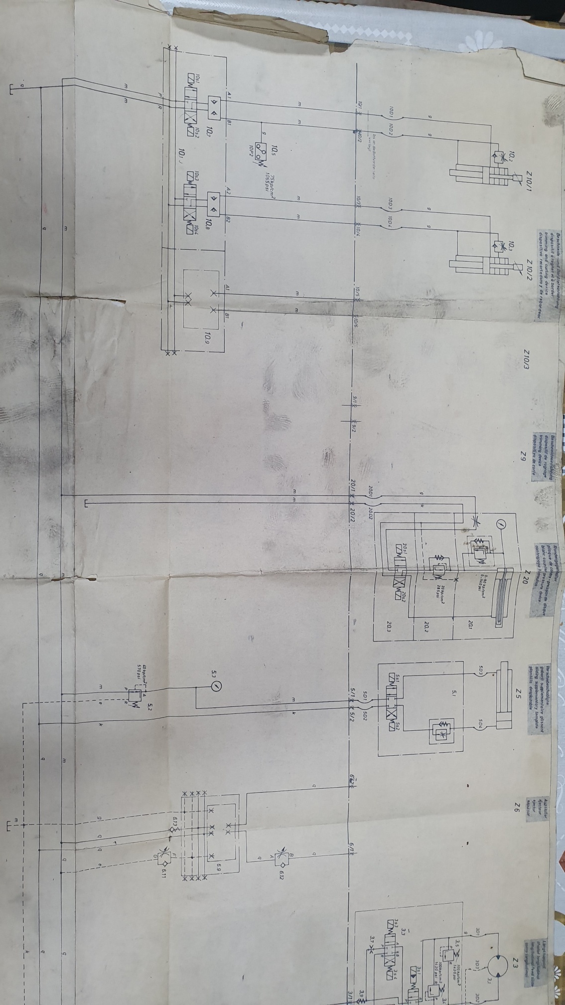

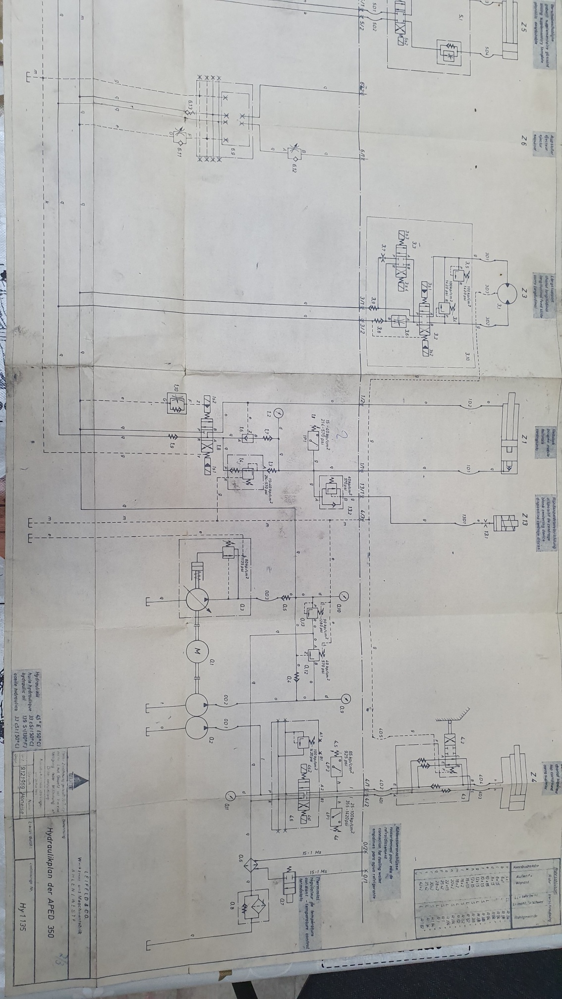

Od jakiegoś czasu próbujemy zdiagnozować i usunąć awarię w maszynie o sterowaniu hydraulicznym. Jest to wyoblarka Leifeld APED 350, maszyna jest z lat 70 tych. Problem polega na braku możliwości regulacji prędkości posuwu suportu rolki w dolnym zakresie, nie można zatrzymać go całkowicie a regulacja odbywa się mniej więcej od 40-50% prędkości w górę. Za regulację posuwu odpowiedzialny jest zawór ze zdjęć Rexroth o symbolu 2FRE 15-1.0/40 0B, ale nie jestem pewien czy to gdzie indziej nie leży problem. Załączam zdjęcia zaworu oraz schematu hydraulicznego. Jeżeli ktoś może polecić kogoś kto zajmuje się naprawą tego typu urządzeń w okolicach Krakowa to byłbym wdzięczny za kontakt.
Z góry dziękuję.
