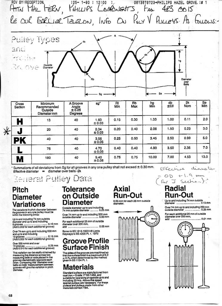

Chciałbym wszystkich serdecznie przywitać i jednocześnie prosić o pomoc/ wyjaśnienie nurtującego mnie tematu. Czy moglibyście mi powiedzieć w jaki sposób wykonywane są koła pasowe pod paski wielorowkowe? Chodzi mi o produkcję przemysłową oraz takie "warsztatowe" sposoby. Poniżej zamieszczam zdjęcie wymiarów, które charakteryzują omawiane koła.
Głównie chodzi mi o to, że miałbym potrzebę wykonania takiego koła. Płytki skrawające jakie posiadam mają kąt między krawędziami skrawającymi 35°. Szukałem, ale niestety nie znalazłem interesującej mnie płytki. Zatem, czy można gdzieś nabyć taki nóż bądź płytkę, czy też musiałbym takie cudo wykonać samemu? Ponadto, w jaki sposób można zrealizować zaokrąglenie opatrzone na rysunku oznaczeniem rt. Czy są dostępne noże tokarskie do tak małych zewnętrznych promieni?

najlepiej wieloostrzowymi(GPV) by zachować dokładny kształt i podziałkę(skok), bo inaczej będzie ciąć pas

A jeśli pojedynczym ostrzem to polecałbym przystawić do boku imaka(noża) czujnik zegarowy by zachować dokładną podziałkę rozstawu rowków.

Płytki wieloostrzowe to najlepsza metoda, tyle że raczej do produkcji seryjnej. Koszt noża i płytek będzie znaczny i jeżeli Kolega chce wykonać 2 - 4 koła to może się okazać że taniej będzie je kupić. Najprostsza metoda warsztatowa wykonania takich kół to tokarka CNC i zwykła płytka "V". Wymaga to trochę zabawy, najpierw z rozrysowaniem i zwymiarowaniem w CADzie, a potem wykonaniem ale jakość powinna być zadawalająca. Wykonanie na tokarce manualnej jest możliwe z zastosowaniem czujnika (jak napisał przedmówca), ale tu trzeba już dużo cierpliwości (o doświadczeniu nie wspominając).

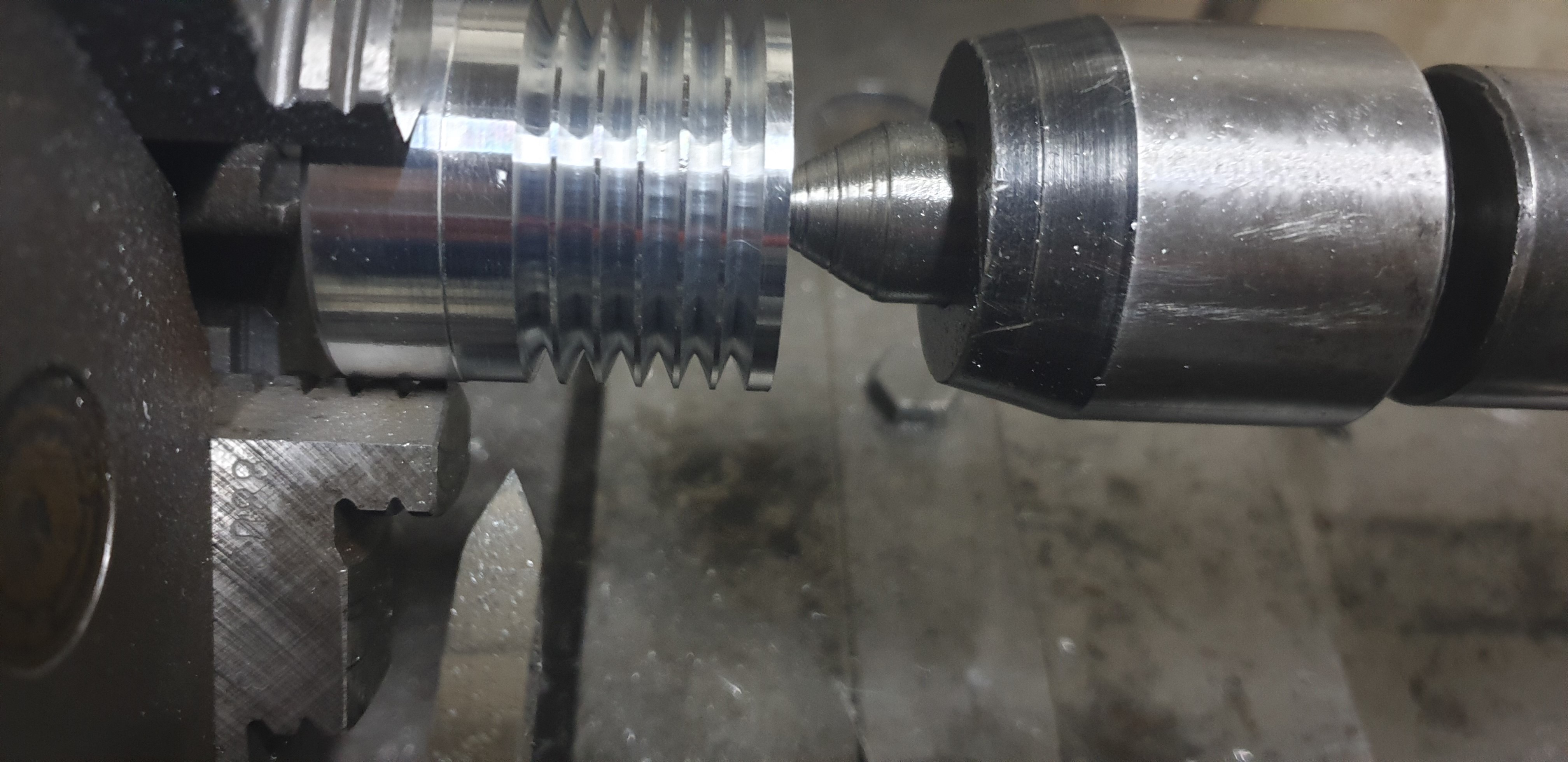

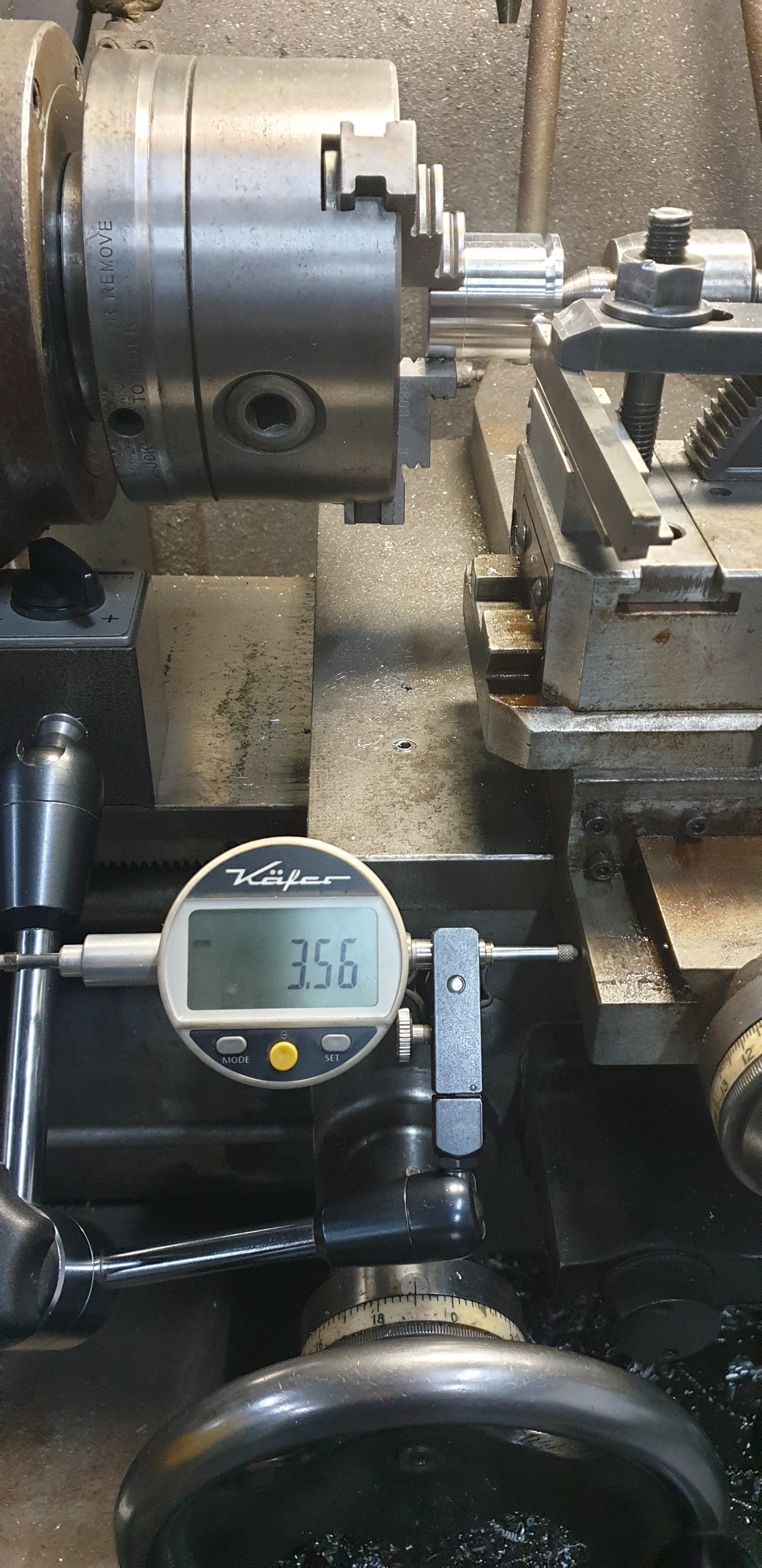

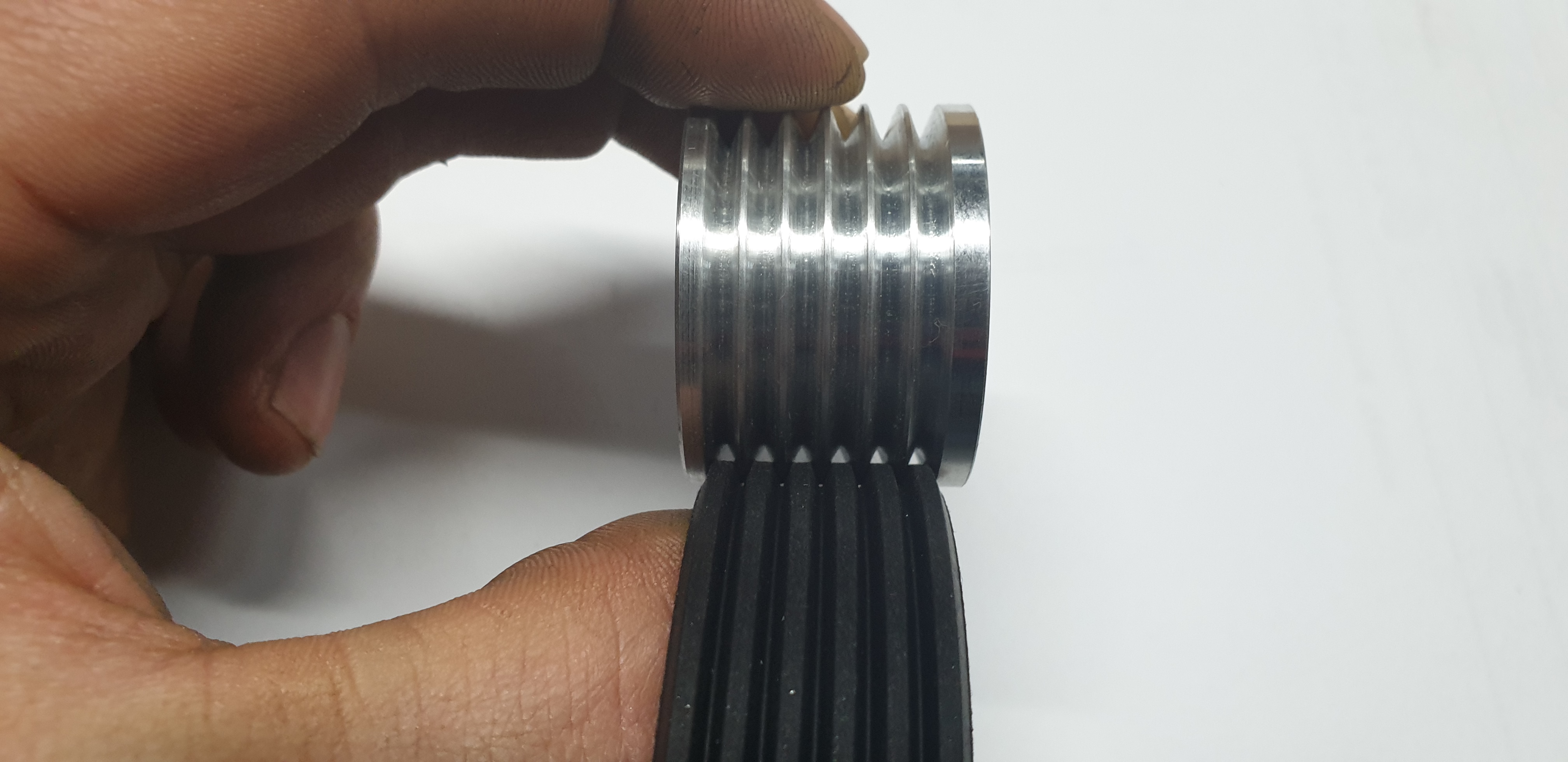

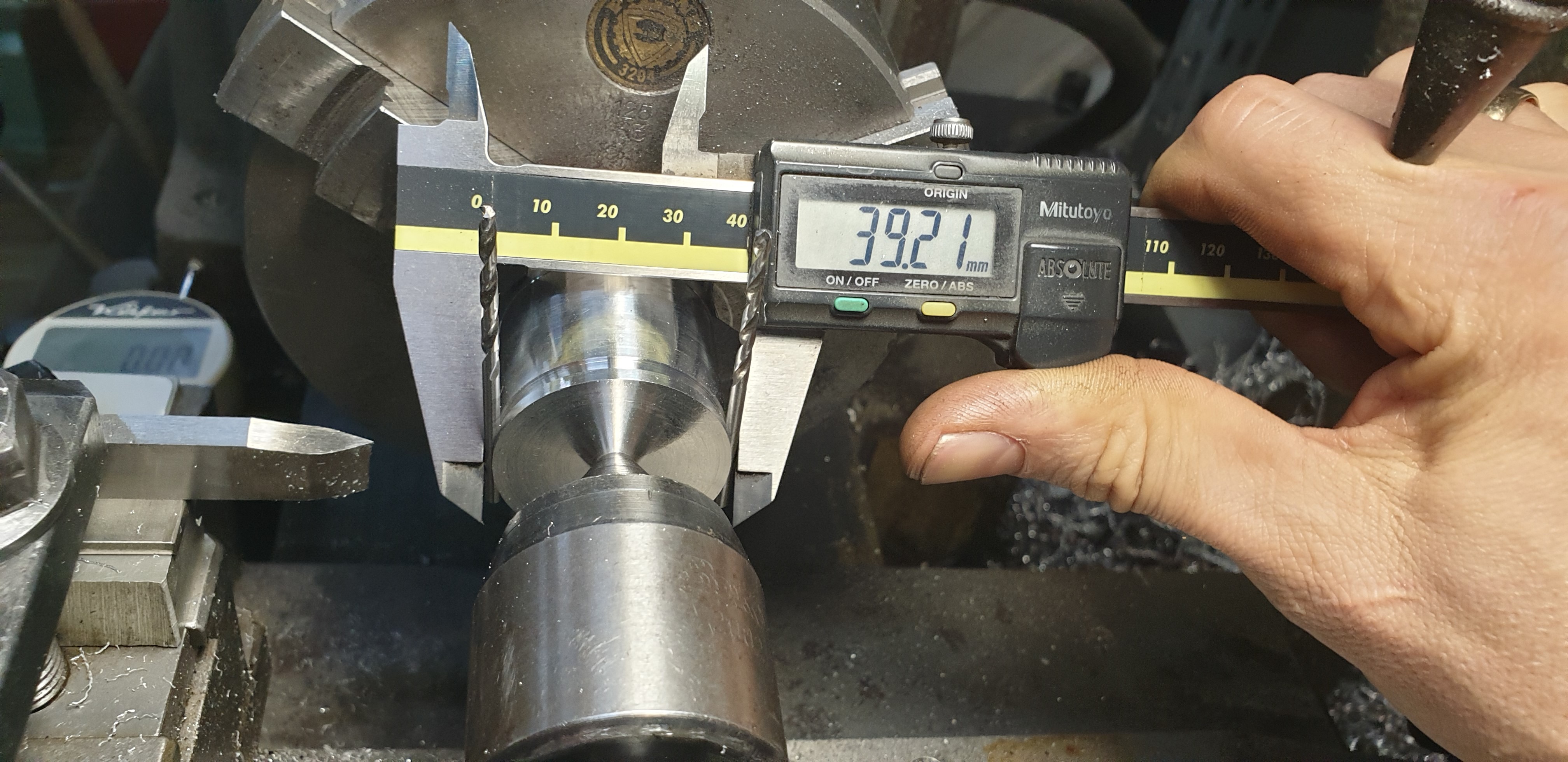

I mnie przyszło wykonać kółko pod pasek 6PK. Wystarzczyło doszlifować stalkę do kątomierza na 40° lub posiadanego koła pasowego, czujnik na suport i przesuw co 3,56mm, chwila i po robocie. Głębokość można mierzyć jak na rysunku wałeczkami. Ja użyłem 2 dziewiczych wierteł 2,5mm. Na zdjęciu jeszcze trochę brakowało do pełnej głębokości, miało być 38,48mm. Promieniami na wierzchołkach nie ma się co za bardzo przejmować, liźnięcie papierem 180 i "erki" gotowe.
