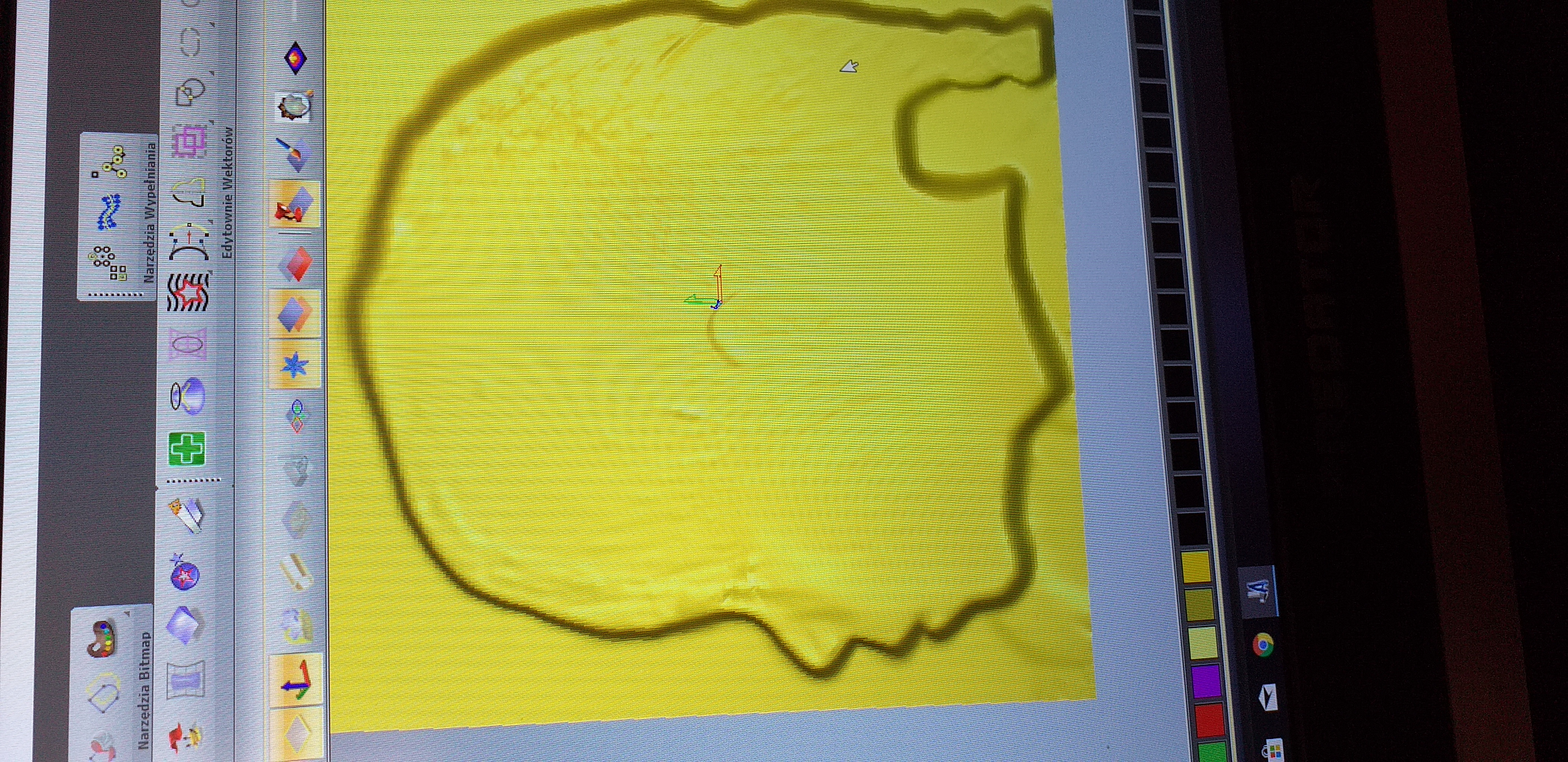

Tak mi wyszlo
Dodane 2 minuty 11 sekundy:
Co trzeba zrobić żeby wyostrzyc wszystkie szczegóły włosy oko ucho?

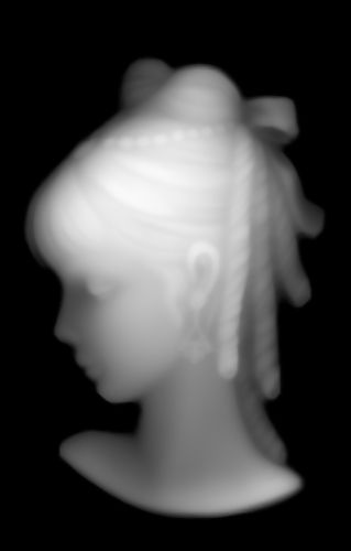

Tak musi wyglądać jak w załączniku aby biały symbolizował to co najwyżej a czarny najniżej bo mapa koloru jest mapą w osi "Z".

Nie da się ot tak od niechcenia, choć fajnie by było :)
W Artcamie jest możliwość wykonania reliefu na podstawie zdjęcia profilu twarzy. Należy zaznaczyć określone w programie punkty na zaimportowanym zdjęciu i część pracy wykona za nas program. Potem i tak ręcznie trzeba udoskonalać "dzieło".
Głowę dziecka ze zdjęcia należałoby według mnie "przekręcić" w ten sposób, by w nieco większym stopniu była widoczna twarz. Włosy za ucho. Coś jak na załączonym przez kolegę powyżej zdjęciu (rlf).
