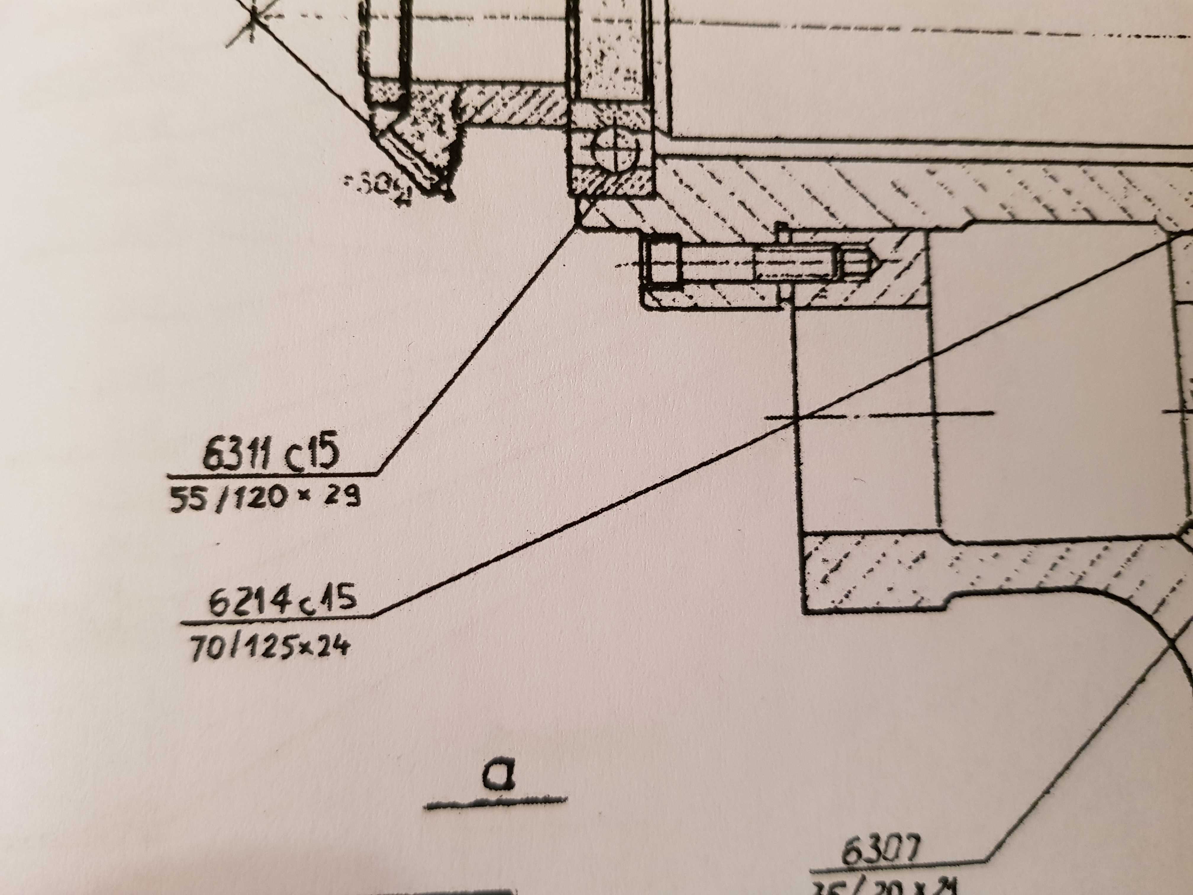

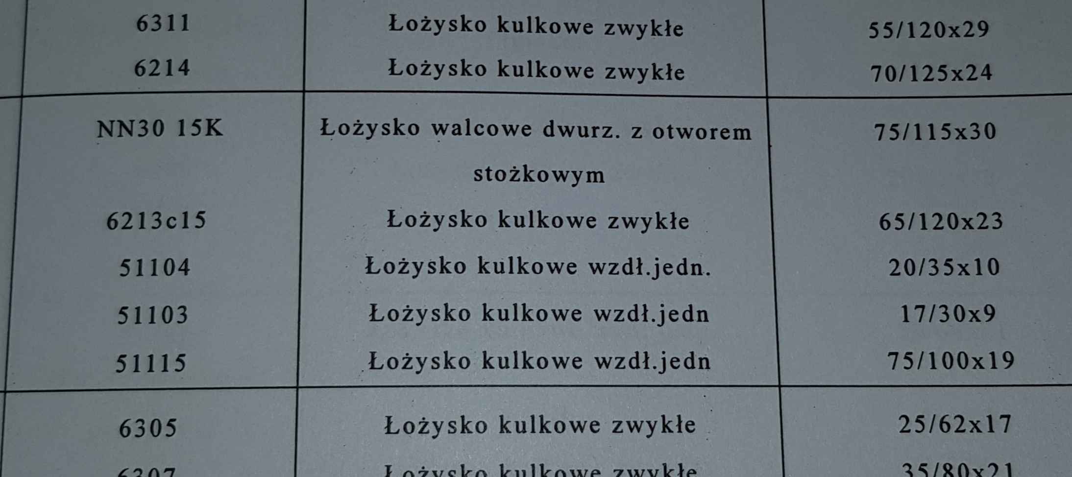

Panowie, mam w dtr łożysko 6213c15. Czy możecie mi wyjaśnić co oznacza c15? Szukałem tego w różnych katalogach łożysk i niczego nie znalazłem.

To pewnie błąd w druku, nie ma łożysk C15, łożysko z największym luzem to C5. https://www.pol-sil.pl/oferta/lozyska/l ... we-pl.html

Raczej to nie pomyłka w druku. Takie oznaczenie pojawia się wiele razy.
Może to jakieś stare oznaczenie?

Karo86 pisze:Może to jakieś stare oznaczenie?
Chyba tak. W katalogu FŁT z 1974r we wstępie występuje taka informacja: "Zamiast stosowanych poprzednio oznaczeń podwyższonych klas dokładności: C05, C15, C18 ( i pośrednich) wprowadzono nowe oznaczenia P6, P5 i P4, ustalając nowe tolerancje. Klasa normalna pozostaje praktycznie bez zmian i oznacza się ją obecnie P0." W innym miejscy w tabeli porównawczej jest informacja, że C15 odpowiada P6. Nowe oznaczenia wprowadziła norma PN-67/M-86406. C15 było wg starszych norm (w tabeli jest ogólnie: PN, DIN, SKF).
