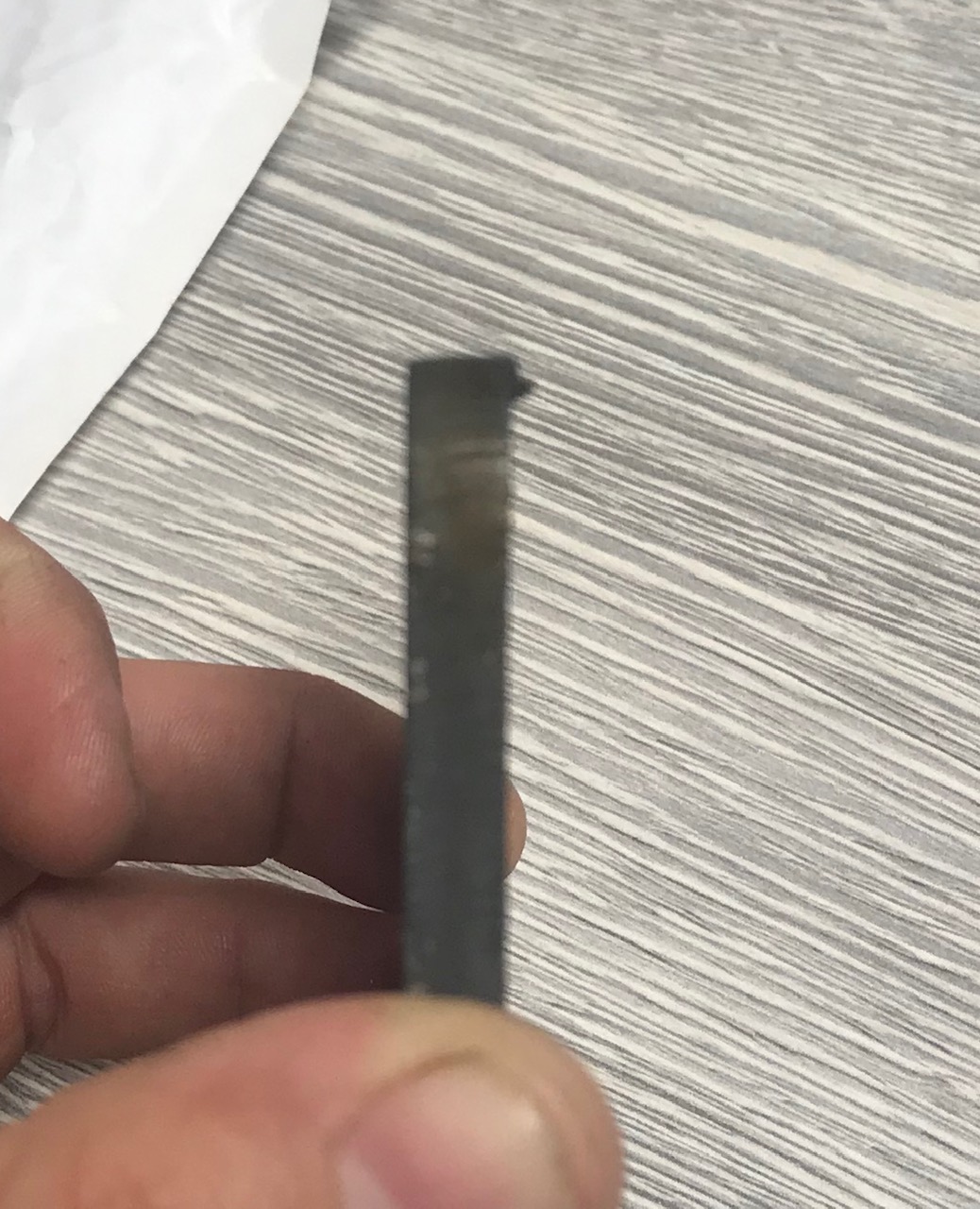

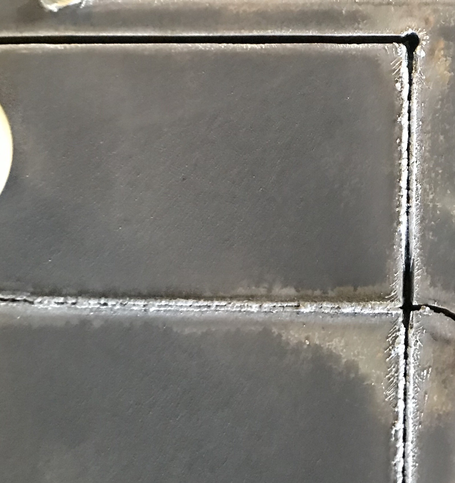

Mam dziwną przypadłość:
W osi X mam idealna szczelinę przecięcia a w Y niestety nie, nie przecina materiału...
Wygląda to tak jak na rysunku.
Obrócenie samego palnika nic nie dało.
Sprawdzałem także czy ilość wody pod materiałem nie wpływa negatywnie na proces cięcia-Nie.
Udało mi się uzyskać dla 6mm następujące parametry cięcia (dysza 1.3mm):
- prędkość cięcia i prędkość cięcia 2 = 1000
- wysokość cięcia 2 -1.5
- Wysokość THC ON - 100V ( przy tej wysokości wysokość palnika nad materiałem=ok 1.2 mm, i mamy idealną szczelinę)
- Wysokość przebicia 3mm, czas przebicia 500ms
Napięcie zmierzone miernikami pokazuje prawie tak samo jak miernik w programie.
Wprawdzie dla mojej wypalarki Welder Fantasy Hefty II 60 nie ma w instrukcji stosownych tabeli, ale np. dla blachy 6mm HyperTerm podaje prędkość 2550 i napięcie 127V.
Mimo wszystko nie mam pojęcia dlaczego w osi x tnie Ok, a w osi Y nie.

Nie podałeś jaki prąd cięcia samo napięcie nic nie mówi dla różnych źródeł przy tym samym prądzie cięcia potrafią być diametralnie inne napięcia. Mi to wygląda na za małe ciśnienie powietrza którego też nie podałeś. Pomogło by zdjęcie z boku detalu tam gdzie jest zła krawędź.

Masz w zupełności rację:
- 60A
- 6bar
Załączam zdjęcia źle uciętej strony, dziwne jest to że dla X tnie dobrze dla Y nie :(

Palnik? Dysza?
Jak wiozłeś 2550mm/min z HT i 60A to jak dla mnie stanowczo za szybko dla 6.
Pierwsze ciecie wygląda jakby było z prędkością wykrywania blachy a następne już maszyna przyspiesza.

Nie nie...prędkość Cięcia 1000....
