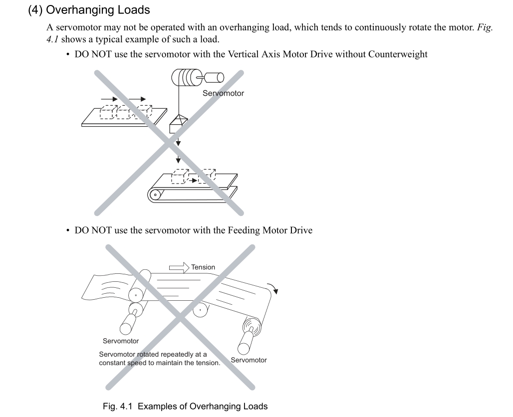

Malaxis
Posty: 674
Re: Serwonapęd jako hamulec ?
Post napisał: Malaxis » 19 paź 2019, 12:41
W takim razie mogłem się trochę rozpędzić, bo doświadczenia z tym nie mam. Nie mniej jednak, w dokumentacji Yaskawy z serii Sigma II jest wprost napisane, że tak nie wolno. Być może inni producenci lub nowsze wersje napędów mogą już pracować w taki sposób.
