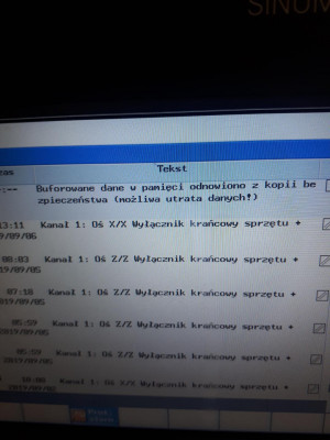

Witam, na sterowniku wyświetlił się błąd 4065 Buforowane dane w pamięci odnowiono z kopii bezpieczeństwa (możliwa utrata danych!). Zniknęła większość programów, definicji narzędzi, ustawienia punktu referencyjnego. Informację jakie znalazłem w necie to, że ten błąd może wystąpić w Sinumerik 840D/840DI i możliwe jest przeprowadzenie Power-on-reset. Czy dotyczy to też sterownika 808D? Jak można sobie poradzić z tym błędem?

Maszyna była odłączona od zasilania przez około tydzień. Operator podłączył zasilanie, włączył maszynę i odszedł na około 5 min. Kiedy wrócił nie mógł ustawić punktów referencyjnych i na wyświetlaczu był już ten błąd.

Czy po wejściu w diagnozę widoczne są jeszcze jakieś błędy czy tylko ten jeden?

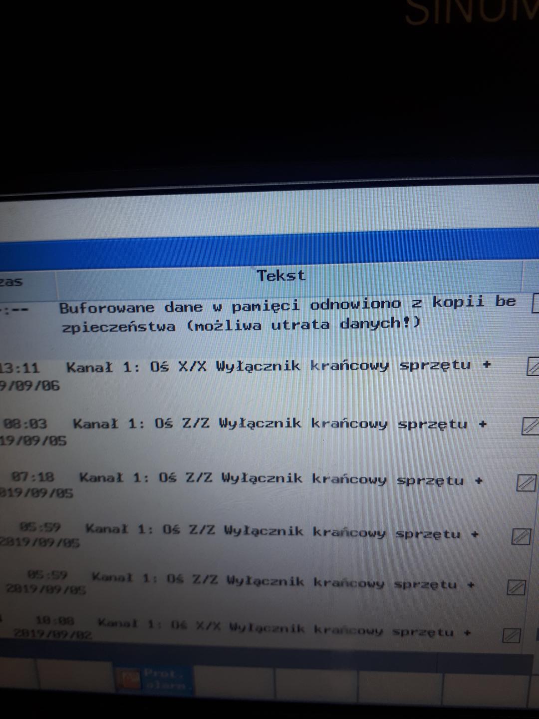

Załączam zdjęcie z listą błędów.
Lista błędów
