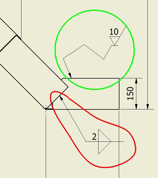

W ostatnim czasie pojawił się u mnie... Może nie problem ale pewna uciążliwość.
Mianowicie linia odniesienia spoiny nie da się złamać (przy pomocy kliknięcia lewym klawiszem myszki).
W przypadku linii odniesienia tekstu czy chropowatości jest to możliwe i do niedawna było również możliwe przy oznaczaniu spoin.
Może coś wcisnąłem? Skrót klawiaturowy?
Przeszukałem opcje rysunkowe i nie widzę nic co mogłoby przywrócić możliwość łamania tej linii (tak jak to było przy pomocy lewego przycisku myszy). Ktoś wie, gdzie włączyć tą opcję?
Wiem, że można tę linię złamać przy pomocy "Dodaj linię odniesienia" po czym tą pierwszą usunąć... Ale to nie o to chodzi bo za długo to trwa.
Dla rysunkowego wyjaśnienia sprawy poniżej wrzucam screena jak i załącznik. Na zielono jak bym chciał, a na czerwono jak mogę zrobić.
Ktoś coś?

Ja tworzę takie załamie linii podczas wstawiania klikając "po kolei" punkty i wtedy inventor mi w tych miejscach załamuje linię.

Do tej pory też tak robiłem, ale coś się zacięło...
W pracy zrobiliśmy burzę mózgów.
I doszliśmy do tego, odpowiada za to funkcja "jednosegmentowa linia odniesienia".
Funkcja ta znajduje się pod prawym klawiszem myszy.
Musiałem kiedyś przez przypadek to wcisnąć. Niby nic, a jednak przeszkadza brak złamania linii.
Temat rozwiązany.
