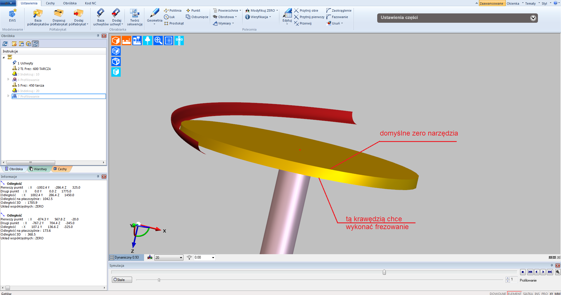

Chciałbym wykonać frezowanie po powierzchni tyłem narzędzia (tarczy). Czy da się zmienić w edgecamie aby narzędzie miało swoje zero z tyłu a nie z przodu? Coś na zasadzie wytaczania wstecznego.

Mylisz punk styku z współrzędnymi programu.

Nic nie myli. W ustawieniach narzędziach (bodajże w zakładce "Więcej") jest do wybrania punkt narzędzia "Pomocniczy".

Poprawka: w karcie "Oprawka" opcja "Punkt płytki".
