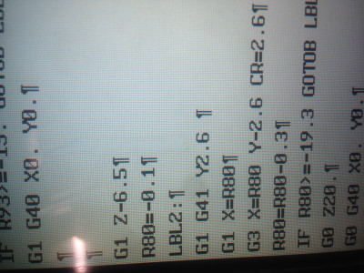

Witam mam do zrobienia dość sporo rowków 5x35 na głębokość 12. Posiadam frez węglikowy 4 firmy krzak 4 ostrza. Wykonuje go tak ze robie na końcach otwór 4,8 i wtedy frezem zagłębiam sie po 0,5mm. Niestety idzie to strasznie długo. Podpowie ktoś inna metodę? Parametry freza s6500 f500. Maszyna lata świetności ma juz za sobą jakby co ;) obroty max 8000

Spróbuj obróbkę trochoidalną na pełnej głębokości ae. Trochę mało miejsca na spirale, ale powinno dać radę. Ap zaprogramuj na 0,15D freza i przy maks obrotów 8000 leć z posuwem 0,03 na ostrze (960mm/m).
Jak nie masz cama to narysuj sobie pętelki i powiel je w sofcie na maszynie :)
Tak jak robisz to frez dość szybko się stępi na tych 0,5mm i będzie stwarzać coraz większe opory aż się złamie.

Dziękuje za odpowiedz. Puściłem to trochoidalnie idzie o wiele szybciej. Dzieki wielkie ;)
Dodane 2 godziny 16 minuty 9 sekundy:
Niestety frez za długo nie wytrzymał. Teraz mam 2 piórowy podpowie ktoś parametry? Niestety robocza 11 czyli na dwa razy jade.

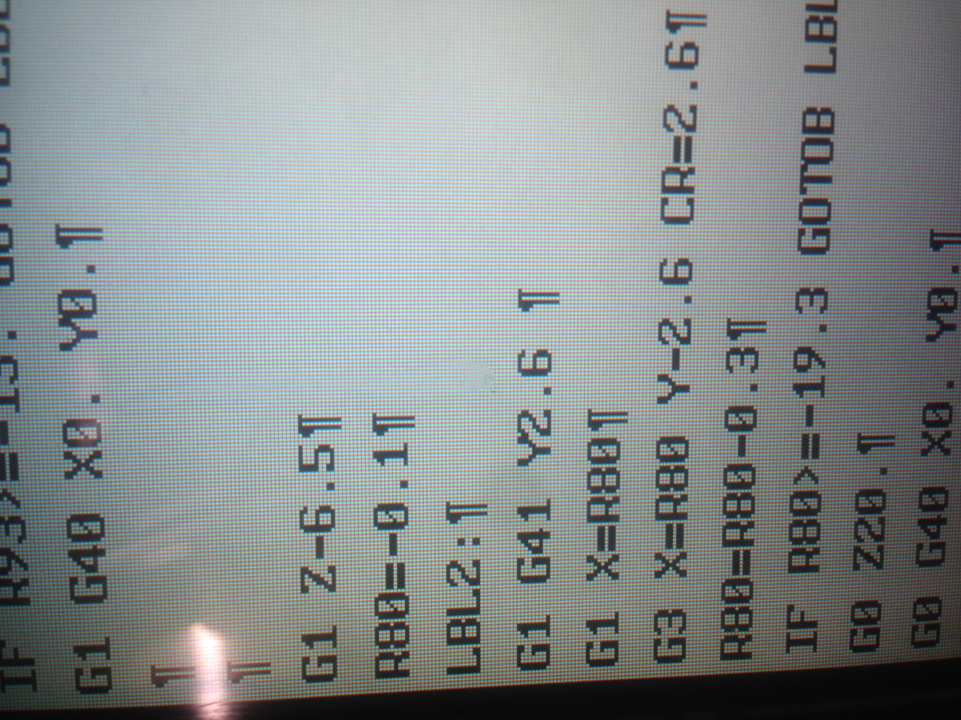

Chyba ze w programie źle?

Rzuci ktoś okiem na program?
