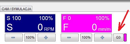

Cześć,
Mam pytanie odnośnie obsługi Piko cnc. Jak zwolnic postów szybki przy dojeździe do detalu? Jest gdzie instrukcja obsługi do tego programu?

Krolpiotr5 pisze:Jak zwolnic postów szybki przy dojeździe do detalu?
Tylko przez zmianę prędkości max. osi w ustawieniach kontrolera.

Krolpiotr5 pisze:
06 sie 2019, 07:57
Jeśli chodzi o JOG-a, to można poruszać osiami z przytrzymanym klawiszem CTRL - wtedy osie poruszają się z prędkością ustawioną w oknie ustawień kontrolera/Ustawienia osi/Parametry wspólne/Jog z CTRL.
Jeśli chodzi o dojazdy G0 w programie, to klikasz na przycisk "G0" Ekran posuwów robi się różowy i w tym trybie możesz zmieniać procentowo prędkość ruchów G0 w programie.
