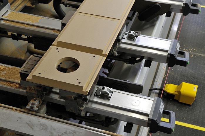

Post napisał: kaino » 06 wrz 2008, 16:55
chodzi o frzowanie w mdf jak zaznaczyc wgłębienietak jak tu jest to zrobione
mam wszystko zrobione w bryle 3d a che dac do po wycinania

Post napisał: bildder » 06 wrz 2008, 20:52
A jednak chodzi o frezowanie + wiercenie.
Kazdy normalny CAM ma opcje wiercenia - przeciez pracujesz na obiekcie 3D - wycinac przykladowo laserem mozesz po obrysie/konturze czegos plaskiego chyba?
Jezeli zapiszesz rzut od gory, gdzie widac otwory do dwg/dxf to mozesz to wykorzystac-chociaz nie wiem o jakim CAMie mowa, o ile w ogole... Nie mniej mi to wyglada na obrobke 3 osiowa, no moze 2,5.
