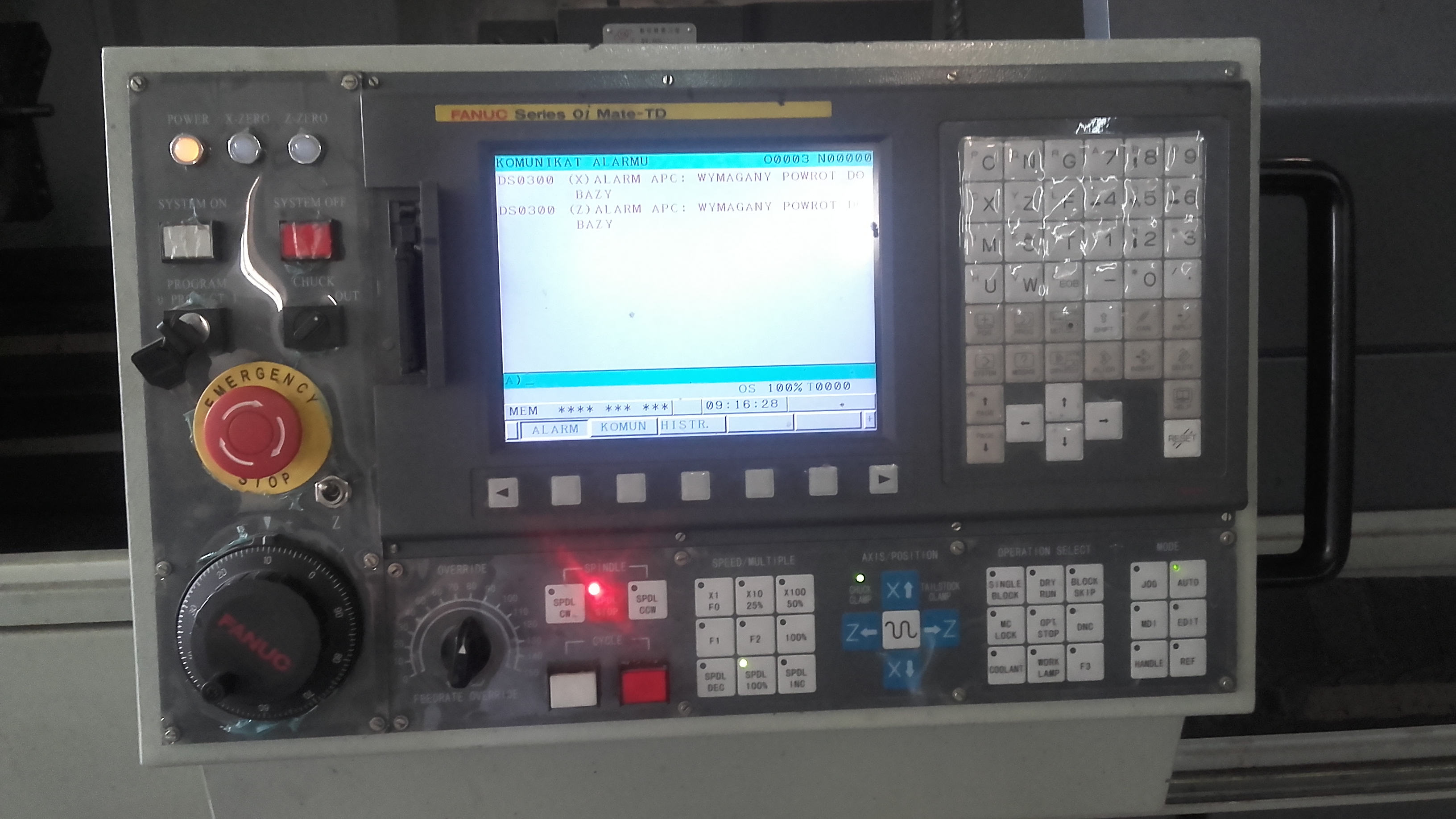

Bardzo proszę o pomoc. Tokarka stała dlugi okres nieuzywana. Wymieniono baterie. Jak ustawić początkowy rozruch? W systemie wszystko jest wyzerowane. Od czego zacząć? Problemy na które napotkalam:
1. Nie zalaczają się obroty wrzeciona z pulpitu operatora i nie dziala klawisz stop
2. Brak współrzędnych punktu referencyjnego ( gdzie powinien się znajdować )
3. Nie działają czujniki krancowe. Suport uderzylby w pokrywę obudowy
4. tokarka przed osią pracy maszyny widzi wspolrzedne x ujemne, chociaż głowica jest przed osią przystosowana do pracy
5. Nie działa klawisz coolant
6. Podawanie chlodziwi z programu też nie dziala.
7. Jakie punkty zerowe i w jaki sposob trzeba ustawić aby móc rozpocząć pracę
Tokarka Fanuc oi
System po rozladowaniu baterii jest pusty. Proszę o pomoc
