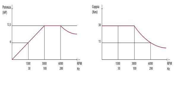

od dłuższego czasu próbuje wybrać odpowiednie wrzeciono dla mojej maszyny - ostatecznie decyzja padła na 3,3kw 18000 obr. -> zastosowanie jak najbardziej wszechstronne. Wiem że do obróbki np. alu , laminatów itp. małymi frezami przydałoby sie 24000 ( ale cena jest dosc duza ), planuje tez troche obrobki aluminium, tworzyw i metali - frezami oczywscie do np. fi 5 -6 , grawerowanie stali itp. , i tutaj wymagane by było aby obroty były np. 4000 .
W czasie poszukiwan wrzeciona - usłyszałem bardzo ciekawą informację,którą chciałbym z kims skonfrontować przed działaniami. Mianowicie jedn z panów, stwierdził ze ze spokojem mozna kupic 2,2 kw na 24000 i obrabiac stal przy 3000- 4000 frezem fi 6 . Liczy sie tylko i wyłącznie konfiguracja falownika - zaproponował abym skonfigurował falownik tak aby podać maksymalną częstotliwość np. 66Hz co da 4000 obr.
zamiast 400 Hz ) i przy takiej czestotliwoći na wrzeciono pójdzie znamionowe napięcie i prąd co da momen taki jak przy 24000 ??I tym sposobem mozna dowolnie ( w rozsądnych granicach ) zmieniać prędość obrotową nie tracąc na mocy. I paramety będe miał takie jak bym zamocował silnik indukcyjny 3000- 4000 obr ,2,2 kw.- troche absurdalny wniosek wg mnie ale na pierwszy rzut oka niby ma to ręce i nogi - ale jakoś nigy się z tym nie spotkałem . czy nie grozi to uszkodzeniem uzwojeń ? Jak sie do tego ma sterowanie wektorowe - gdyż nie miałem mozliwosci sprawdić tego nigdy w praktyce. Czas oczekiwania na wrzeciono 6 tyg wiec jeszcze moge uzupełnic swoja wiedze np. przed niekorzystnym skutkiem takich eksperymentów :-D

Wrzeciona wysokoobrotowe osiągają swoją max moc przy obrotach zbliżonych do znamionowych.
Żaden falownik nie pomoże aby osiągnąć max moc przy obrotach 20% znamionowych - podanym sposobem może i owszem będzie lepiej niż przy standardowej konfiguracji - ale jednak praw fizyki nie oszukamy :wink:
Falownik wektorowy daje "kopa" przy dużym obciążeniu - tak więc rekompensuje częściowo straty mocy przy małych prędkościach - taka konfiguracja jest znacznie lepsza niż kombinacje , które mogą spowodować uszkodzenie wrzeciona na skutek np przegrzania - wrzeciono chłodzone powietrzem niestety tyle ma chłodzenia ile ma obrotów :razz: .

Niestety, czym wieksza szybkość obrotowa to mniejsza średnica wirnika a więc moment rośnie wraz z obrotami. Można przy niskiej czestotliwości forsować wrzeciono wyższym prądem i napięciem ale efekt jest mizerny bo momentu znamionowego z pewnością się nie uzyska a ciepła do cholery. O ile wrzeciono chłodzone cieczą jakoś to przez krótki czas zniesie to chłodzone wentylatorem z pewnością nie. Jeszcze zależy w jaki sposób wrzeciono jest eksploatowane czy np. pracuje ono 5 minut i przerwa czy 12 godzin bez przerwy.

Skąd to rozumowanie? Jeśli tak by było, to żadne wrzeciono nie ruszyło by z miejsca, bo zero prędkości to zero momentu :). Prawda jest taka, że moment w poprawnie sterowanym wrzecionie indukcyjnym jest prawie taki sam od najmniejszych obrotów (np. 1000 rpm) do osiągnięcia prędkości nominalnej (np. 18.000 rpm), tzn. takiej przy której napięcie zasilające silnik osiąga maksymalną dostępną wartość. Następnie w funkcji prędkości do osiągnięcia prędkości maksymalnej (np. 24.000 rpm) zmienia się tylko częstotliwość, ale nie napięcie, co powoduje zmniejszanie się momentu.
Następnym razem jak nie jesteś czegoś pewien dodaj na początku " wydaje mi się".
Nie mylcie Mocy z momentem. Moc to iloczyn momentu i prędkości obrotowej, więc naturalne jest, że zwiększając obroty dwukrotnie, moc też będzie dwa razy większa przy zachowaniu tego samego momentu.
Co do falowników wektorowych to nie nadają się one do sterowania wrzecion wysokoobrotowych. Jeśli juz mamy falownik wektorowy to wyłączamy to całe badziewie i pracujemy na u/f. Sterowanie wektorowe w takich falownikach optymalizowane jest do silników o nominalnej częstotliwości 50Hz i poprawnie działa tylko z takimi silnikami.
Co do pierwszego patentu, to jak tak ustawisz falownik, to się wyłączy zabezpieczenie nadprądowe, a jak falownik będzie duuuuuuuuży, to na pewno zjarasz wrzeciono po kilku minutach męki.
