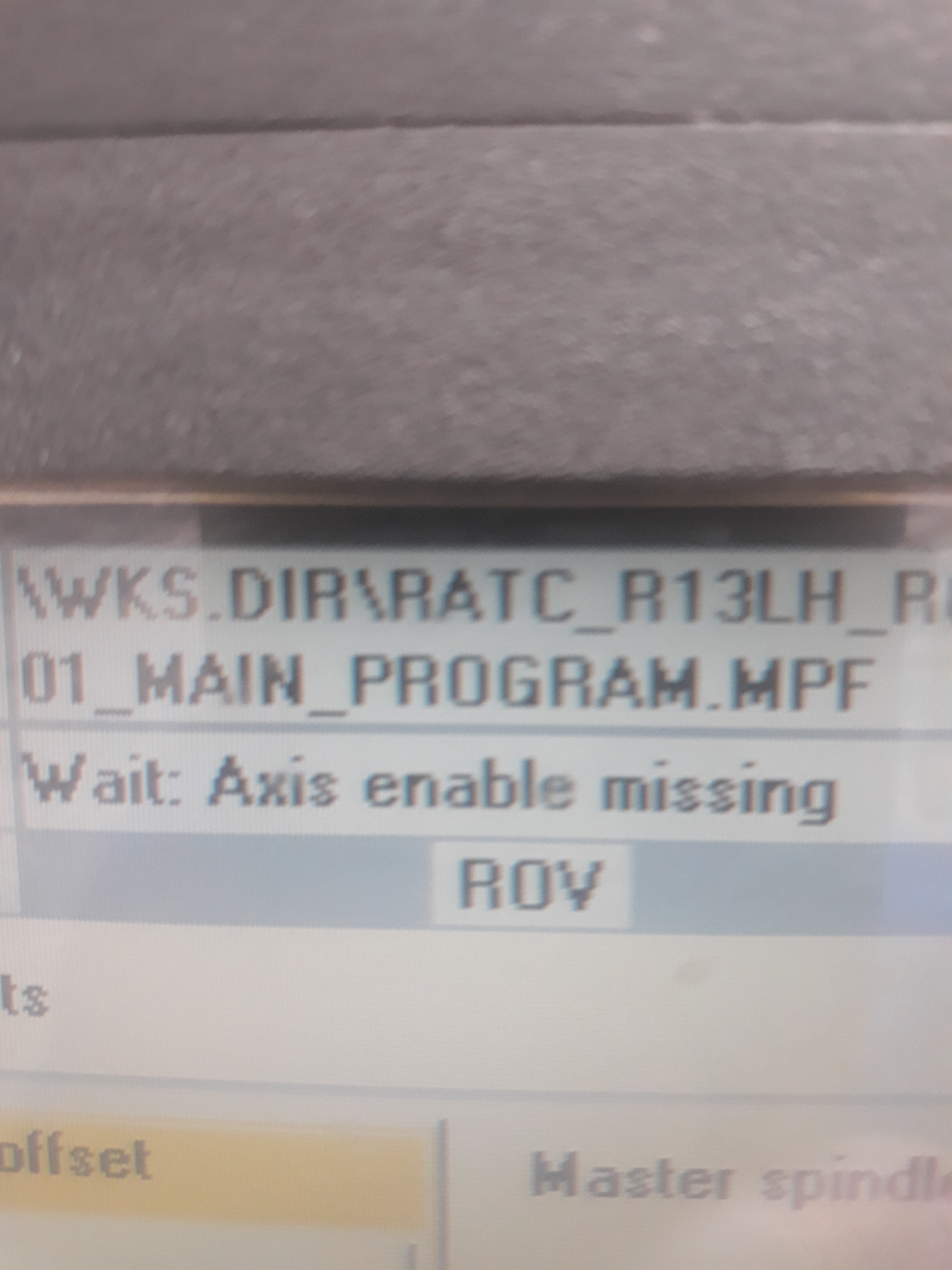

Czy ktoś z was pracuje na maszynie Heller MC16 ?? Mam problem ,nie potrafię ruszyć osiami . Pokazuje się alarm "Axis enable missing" Maszyna zakupiona w Anglii . Czy jest może jakiś parametr który blokuje osie na czas transportu? Obrazek

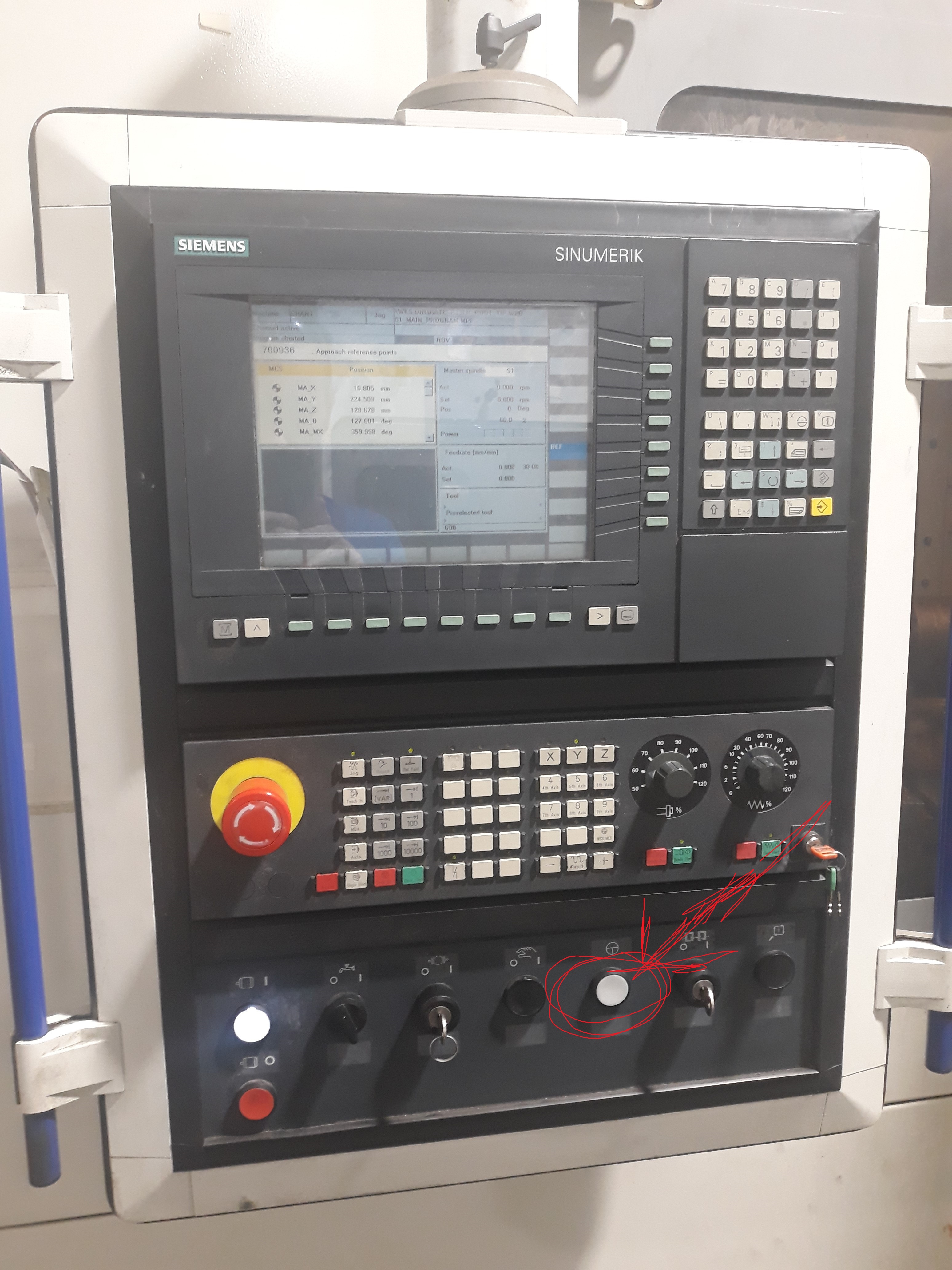

Obrazek Obrazek

Co to za sinumerik?
Wykonujesz "test zabezpieczeń"?
Można?
Morzna!!!

sinumeric 840 d , Jaki test zabezpieczeń ??

Post napisał: Steryd » 28 cze 2019, 00:08
Przed uruchomieniem napędów maszyna musi sprawdzić działanie systemu bezpieczeństwa operatora, zazwyczaj test uruchamia sie przez otwarcie I zamknięcie drzwi, lub przez wciśnięcie guzika pracy ręcznej, ale to może być w każdej obrabiarce inaczej. Dopiero później mozna włączyć napędy I resetowac błąd.

Włączyłem maszynę , po załadowaniu pulpitu otworzyłem i zamknąłem drzwi operatora pojawiły się alarmy 700936 approach referentce point
67000 channel 1 refwrencing not completed .???

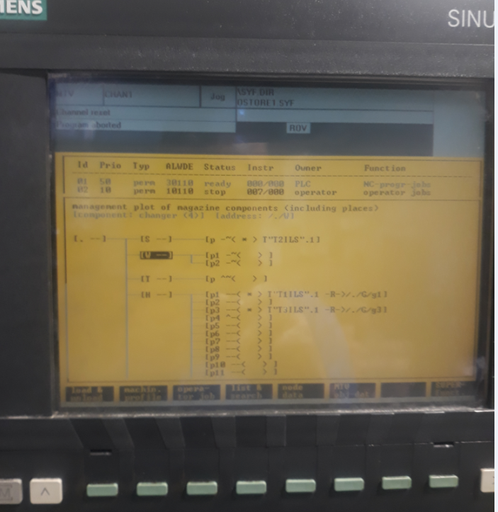

Witam , dzięki za info. Proszę o informację jak w MTV przydzielić dane narzędzie do kubka w magazynie ?? Jakie kroki punkt po punkcie. Obrazek
