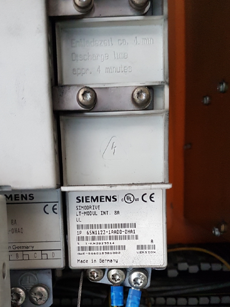

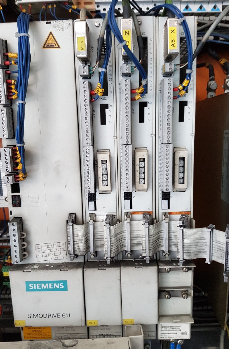

Posiadam sterownik simodrive 611 6SN1145-1AA01-0AA0 wraz z czterema modulami 6SN1123-1AA00-0HA1 LT-MODUL 8A. Nie mam doswiadczenia z tym rodzajem sterowania, poszukuje osoby z okolic Rzeszowa która była by w stanie sprawdzić czy wszystko działa poprawnie. Nie posiadam silników do tego sterowania co może być dużym utrudnieniem.
Proszę o kontakt.

6SN1145-1AA01-0AA0 to nie jest sterownik tylko zasilacz do napędów. Masz same napędy z zasilaczem czy jest to podpięte pod jakiś system, np. Sinumerik?

Dziękuję za zainteresowanie, tak jest to podpięte do sinumerik 805, docelowo chciałbym sprzedać te komponenty. Jak już wspomniałem nie mam doświadczenia z tego rodzaju sterowaniem.

Generalnie jeśli to pracowało w maszynie to bez silników ciężko będzie to sprawdzić w bieżącej konfiguracji. System cały czas będzie sypał błędy o braku sygnałów z enkoderów. "Luzem" czyli poza maszyną można sprawdzić jedynie zasilacz U/E, z napędami bez stanowiska testowego będzie ciężko.
