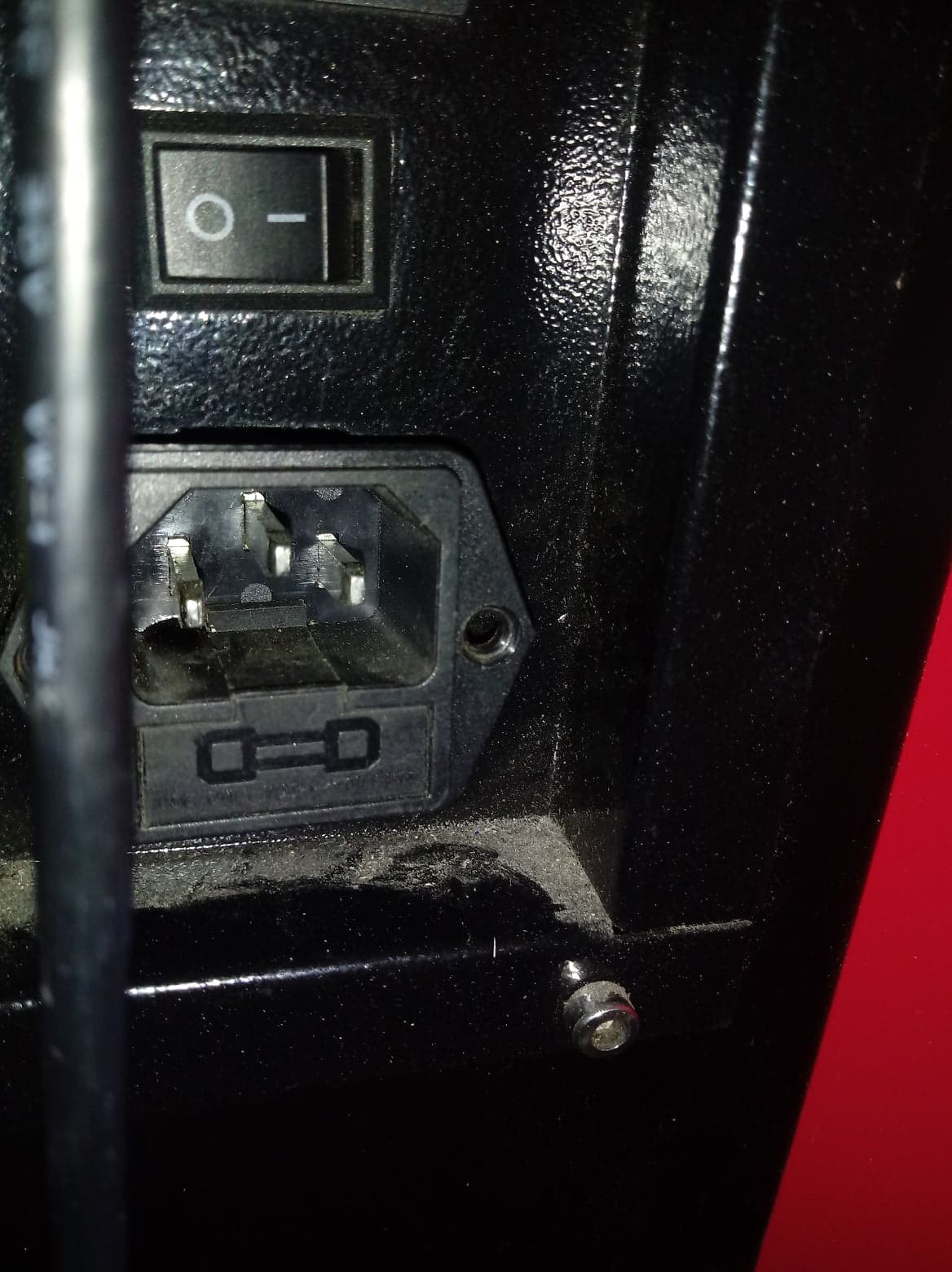

Witam wszystkich,
Może ktoś z Was miał taki problem, spaliło mi wtyczkę zasilającą ploter laserowy CO2, kabel w całości wymieniony na nowy jednak urządzenie nie chce się włączyć :( macie jakiś pomysł co dalej z tym robić?

Nie było bezpieczników w maszynie?

W moim chińskim laserku co2 bezpiecznik topikowy znajduje się w gnieździe zasilającym. Jak pamiętam żeby go wymienić trzeba podważyć plastikową wkładkę.
Też kiedyś miałem podobną sytuację gdy stopiło się gniazdo i wtyczka od wentylatora. Trzeba było wszystko powymieniać.
Gdyby nie ta awaria, to nawet bym nie przypuszczał że ten bezpiecznik może być tak ukryty.

Świetna podpowiedź, w życiu bym na to nie wpadła! Powiedz mi proszę bo nie chcę psuć gniazdka, czy ten bezpiecznik jest ulokowany w tym miejscu gdzie symbol? Bo u mnie jest to zespolone w całość, z możliwością wyłamania, nie podważenia i boję się tego ruszyć :)

No wyciągasz tą szufladkę. Często jest w niej zapasowy bezpiecznik.... ale jeśli wentylator się włącza to problem może być gdzieś indziej.

I chyba tak jest, bezpiecznik wymieniony, ale nadal zero reakcji :(
