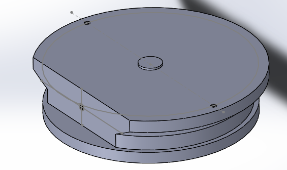

potrzebuję pomocy przy doborze parametrów frezowania dla frezu trzpieniowego do obróbki zgrubnej:
- długość robocza frezu 125 mm,
- średnica frezu fi 45,
- frez HSS - mocowany bezpośrednio w ISO 50
- stal obrabiana C45
- frezarka konwencjonalna WMW ze stożkiem ISO 50, moc 11kW.
Frezowałem współbieżnie przy parametrach z chłodzeniem:
n= 224 obr/min
ap= 5 mm
ae= 30 mm
f = 25 mm/min
niestety po całym dniu frez do ostrzenia.
Muszę wyfrezować odcięcie na głębokości 70 mm, i szerokości 60 mm.
Czy moje parametry są za duże? Czy lepiej frezować na całej głębokości 70 mm po np. 1-2 mm? Jeszcze pozostaje kwestia czy współbieżnie czy przeciwbieżnie? Za wszelkie podpowiedzi będę wdzięczny.

Jak na HSS za duże obroty. Spróbuj 140-180 obr/min Reszta raczej ok, chociaż ja bym dał większe ap kosztem posuwu jeśli maszyna i mocowanie wytrzyma

Dzięki za szybką odpowiedź. Jak tylko naostrze frez i będę miał kolejną sztukę do pracy, zastosuje się do Twojej podpowiedzi i dam znać co o jak.

Dlaczego nie orasz tego głowicą składaną na trzpieniu np. Fi 50 ? Jest jakieś uzasadnienie robiąc to hss i tracąc czas i pieniądze?

Dzięki za sugestie, ta robota była do zrobienia jak to się mówi "na wczoraj" i trzeba było się ratować tym co dostępne. Od pojawienia się mojego pytania udało się zakupić głowicę na płytki fi 80, fi 30, fi 160, oraz na noże z płytką lutowaną fi 100 i fi 160 za bardzo śmieszne pieniądze. Jednak fi 80 jest coś tego typu https://artykulytechniczne.pl/pokaz_pro ... 1-200.html
fi 160 raczej za duża do tego typu prac co wykonywałem, pozostaje ta fi 30 mocowanie trzpień fi20 w ER32, lub ta fi 100 na noże. Jak koledzy byli by uprzejmi mogli by podać jakie parametry można zastosować do tego typu głowic, które wymieniłem? Poradnik frezera posiadam i doświadczalnie jak najbardziej też można znaleźć najlepsze rozwiązanie ale jak ktoś podpowie z doświadczonych kolegów zawsze to szybciej można dojść do odpowiednich parametrów. Wszelkie podpowiedzi porady mile widziane.
